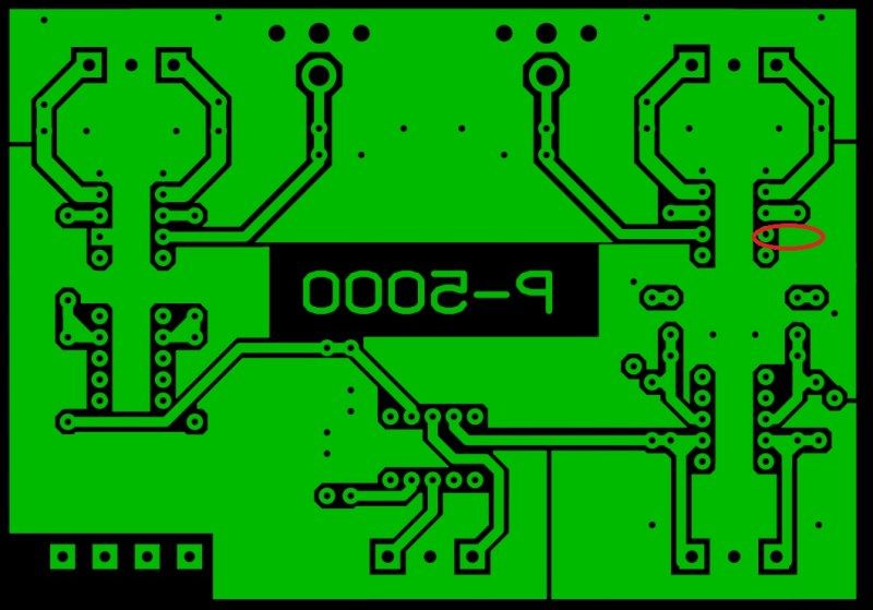

Na pcb wejść w 5000 w jednym miejscu brakuje połączenia:

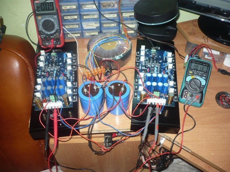

Osobiście pożyczyłem mojego gotowego p-4100 mojemu młodszemu bratu i gram na 5000 , ten do tego podpiął 4 kolumny soniacza - głośniki po 16 cm i suba z 20 cm- głośnik - z początku nawet nie wiedziałem co do tego podpiął , w jego wieku najważniejsze jest bum bum .
Czyli na jednym kanale 2x6 om plus 4 omy wszystko równolegle .
W jego pokoju jak przywali bum bum to szybę wejściową do drzwi chce wyrwać .
95 procent fabrycznych wzmacniaczy dawno by poszła z dymem , nie dziwie się ze podają moc wyjściowa na 1-2 omach . Ten wzmacniacz to wytrzymuje .((::: .
Jestem ciekaw 7100 - jak włożę do obudowy , na razie tylko odpalałem moduły na biurku .

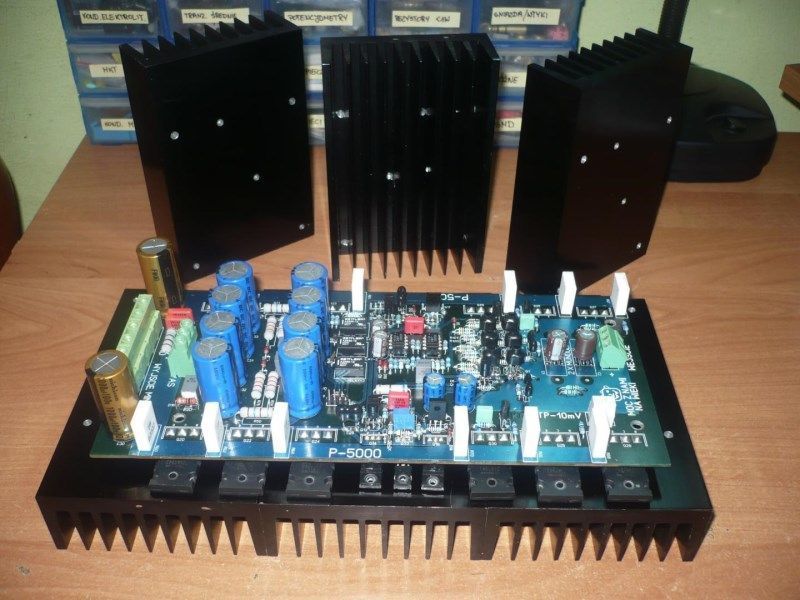

Do p7100 trzy radiatory na stronę wystarcza?
do p4100 3 sztuki powinny być?sorki nie wiem jaka jest różnica w rozmiarze p4100 i p5000.
"Wolę błędy entuzjazty od obojętności mędrca" - Anatol France
Pcb 4100 ma szerokość 222 i wysokość z tranzystorami mocy 107, więc powinno wystarczyć.
Pcb do 5000 ma szerokość 260 i wysokość z tranzystorami trochę wciśniętymi pod pcb 140.
Na upartego obydwie wejdą na 3x, z tym że przy 5000 będzie ciaśniej.

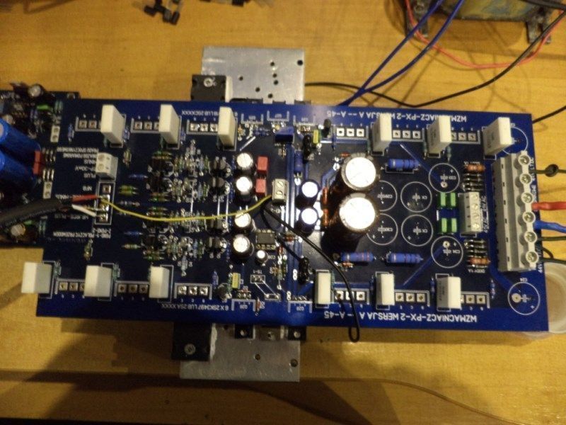

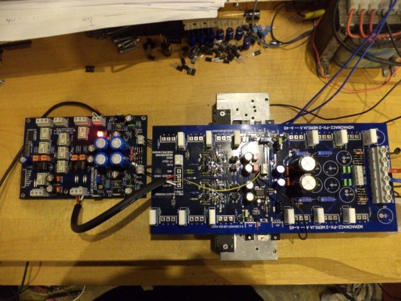

Witam ogólnie zamiast kończyć te zabezpieczenia , odpaliłem prototyp A-45 , ale bez obaw wszystko się dokończy , Niebawem pokarzę jak to wygląda , tylko po tym jak pokazałem nowe pcb to trochę nie potrafię tego wszystkiego ogarnąć .
A-45 , projekt , jest to odpicowana wersja a-35 Układ ma bardziej rozbudowane filtry do stopni napięciowych i miejsce na sześc par końcówek mocy .
Projekt uważam za dosyć udany elektrycznie , żadnych wzbudzeń itp , rusza od kopniaka o ile zostanie dobrze zlutowany zgodnie z opisem na schemacie . Elektrycznie wszystko super , Co do opisów-ki walnąłem się na trzech diodach , po prostu są odwrotnie zaznaczone na pcb - ale to żaden problem o ile się o tym wie i zalutuje odwrotnie niż na opisie pcb . Zaznaczę to na schemacie które to diody .
Jeżeli ktoś nie lubi mosfetów to układ można zmodyfikować stosunkowo łatwo na bi-polary wystarczy tylko pozmieniać kilka wartości rezystorów i włożyć jedna zworkę .
Prąd spoczynkowy można ustawić oczywiście wedle uznania i nie trzeba go ciągnąć do jakieś super klasy A , tak samo można sobie zrobić wersje na mniejszej ilości mosfetów .
Napięcie zasilania stopień końcowy - 2x44volt napięciowy 2x54volt DC . Można zastosować tylko pojedyncze zasilanie .
Na pcb jest wszystko opisane jak do totalnego laika po polsku gdzie co i jak podłączyć .
Na fotce jest ten układ na jednej parce 2sj201 oraz 2sk1530 . Nie do-końca na wszystkie kondensatory ale to nie szkodzi .Gra to elegancko .
