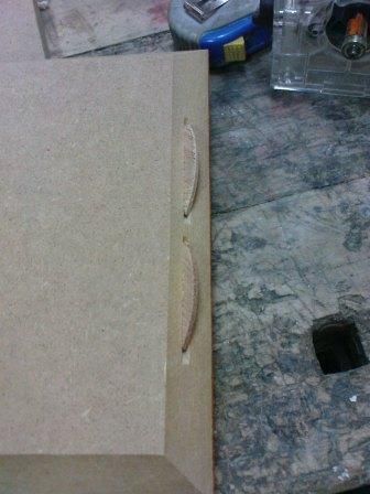

Jeżeli masz możliwość zaciąć płyte na 45' to sobie trochę ułatwisz robote, ale pod warunkiem że materiał będzie trzymał wymiar i wskazane było by dać lamelki lub przefrezować zaciecie, ścianki nie bedą jeździły przy klejeniu. Bez tego i szczypty wprawy to sie trochę z tym pobawisz;)

Robiłem i ze sklejki, też klawiszuje. "Wstają" zazwyczaj najdłuższe ścianki, dlatego albo oklejałem, albo składałem na 45'(na foto tylko przymiarka)
