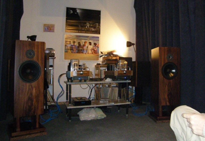

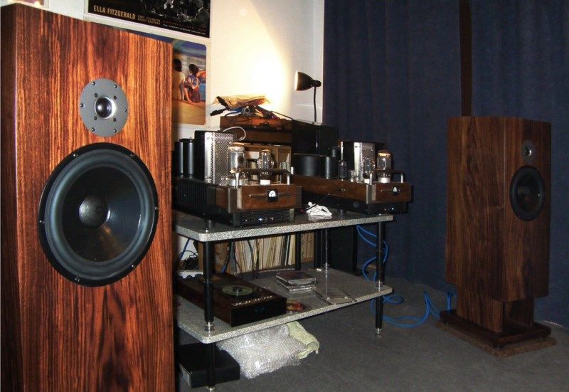

No to wczoraj trochę posłuchaliśmy moich nowych kolumn. Wariacja na temat Art Emotion. Obudowa 77 litrów z grubej sklejki (dzięki Marko3T!). Seas Crescendo na górze, Seas CA26RFX na dole. Niski podział - na ok. 1,8 kHz. Woofer cięty pierwszym rzędem (plus pułapka), tweeter trzecim rzędem. Jeszcze nie wygrzane (raptem grały z 10 godzin), ale fajnie się ich słuchało (przynajmniej mnie). ;-) Otwarty swobodny dźwięk i coś w rodzaju "radości z grania". Najbardziej obawiałem się o bas, bo w KAiM z basem bywa na ogół kiepsko - a tu niespodzianka - nic nie dudniło ani się nie wzbudzało.

Obudziłem ojca i zatargałem te kloce (Twonkowe ART-y) na górę jeszcze wczoraj. Godzinka słuchania i chyba zmęczenie dniem plus świeżutkie głośniki trochę mnie uśpiły. Rankiem ok. 10.00 zapodałem muzyczkę i zapętliłem płytkę. Planuję pograć bez przerwy kilka dni.
Na razie góra wypada najlepiej, dół trochę się leje. średnica najbardziej poszkodowana (jak na Harbeciarza). Jednak za każdym wejściem na górę do pokoju odsłuchowego jest lepiej. Zobaczymy, opiszemy i wyciągniemy stosowne wnioski. Jednak pierwsze wrażenie jest bardzo obiecujące. Swobodne, pełne powietrza i czarnego tła granie.

I sam je wymyśliłeś?
ps. całkiem ładne :)
Edytowane przez ganzz_gut
Nie. Brak mi podstaw teoretycznych, żeby samemu projektować zwrotnice. Skorzystałem z gotowego, pomierzonego projektu.
P.S. Wygląd to sprawa dyskusyjna. WAF mają raczej niski... żeby nie powiedzieć: ujemny... ;-)

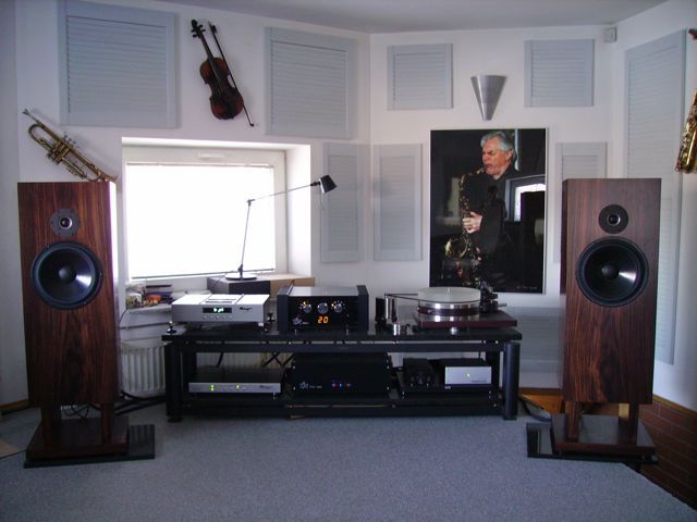

Kolumny trochę pograły i zaczynają wydawać jakieś przyzwoite dźwięki. Początki były ciężkie.
Góra niby fajna, jednak potrafiła zakłuć w uszy . Bas rozlewał się bez kontroli. Wczoraj trochę uważniej posłuchałem i widzę zdecydowana poprawę we wszystkich aspektach.
Posłucham dziś wieczorkiem przy "malcie"Ardbega i skrobnę coś dokładniejszego. A na razie fotka całości.

Niestety rozszerzenie bazy wymusiło takie rozwiązanie. Wejście do mnie jest trochę przewężone, ale tylko ja tutaj wchodzę.
Najważniejsze, że podstawa jest stabilna.

Trochę mnie dziwi, że grało aż "cienko" z początku - pod koniec, w klubie, było całkiem nieźle.
Ale w klubie chyba nie przeżyliście bezpośredniego przejścia z Harbethów...
Trzeba się pewnie mocno przestawić na nową prezentację.
>whitesnake
Prawdopodobnie masz rację, chociaż IMHO może to dotyczyć jedynie średnicy - bo tu rzeczywiście te SHL5 "czarują". Natomiast ich skrajów pasma nie określiłbym jako "ósmy cud świata"... ;-) Pamiętam, że w klubie ta metalowa kopułka Seasa ciut mnie męczyła (ale mnie każda metalowa kopułka po jakimś czasie denerwuje), a bas trochę się wzbudzał.
