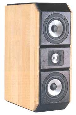

Odświeżam kotleta Panowie. Szukam gotowych projektów kolumn 2 lub 2,5 drożnych wolnostojących koniecznie na kwlarowym scan speak 18w8546-00. Będę wdzięczny za info w postaci linków do stron www.
A może coś w ten deseń:
