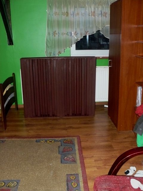

jest teraz ogromnie dużo lepiej ,ale ... lakierobejca ,musi być położona przynajmniej trzy razy ,i teraz pytanie jaką lakierobejce kupić dobrze kryjącą ,w kolorze mahoń?
Swego czasu używałem do pokrywania elementów drewnianych ( sosna) lakierobejcy Sadolin, kryła dobrze, po każdej warstwie lekkie szlifowanie papierem 100.

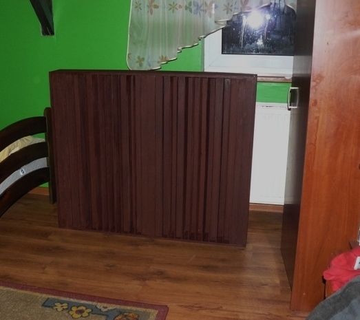

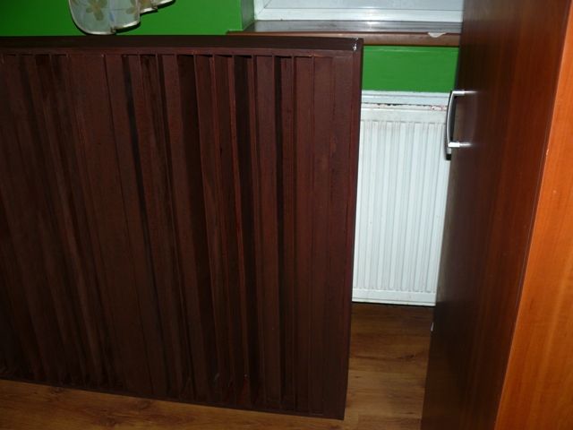

tak wygląda to pierwszym malowaniu Lakierobejcą zdjęcie robione z komórki przydał by się lepszy aparat
Edytowane przez zbyniu 360
Gratulacje. Rzeczywiście zdjęcie marne ale dyfuzor wygląda porządnie. Najważniejsze że przebrnąłeś przez te męki. Teraz masz już jakieś doświadczenie. Może napisz coś o swoich spostrzeżeniach odnośnie wpływu dyfuzora na jakość dźwięku.

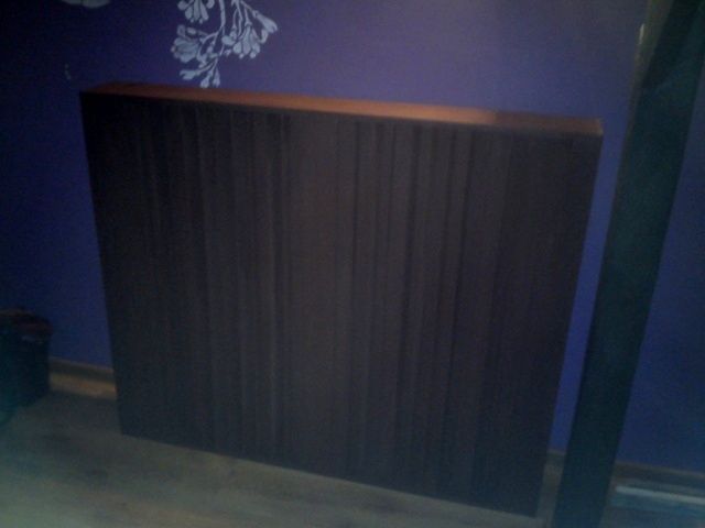

waga tego dyfuzora to ponad 60kg!!!! tak na oko bo sam nie mogłem wnieś na poddasze, masakra - pierwszy test- pogadałem sobie do dyfuzora i za chwile podszedłem do gołej ściany to nogi mi zadrzały z wrażenia jaka jest to różnica w dżwięku to nie samowite jak to działa ! ,tak zdjęcia marnie panel jest w kolorze ciemny mahoń i to z komórki nie widać ,nie ma juz jakiś niedociągniec i plam pokryło malowanie i jest ok,Na chwilę posłuchalem muzyki, oj świetnie to sie słucha! gitary takie dzwięczne , żywe! to jest to super mało słuchałem ale odnoszę wrażenie że jakby scena się rozrzeżyła i i dużo głebokich detali słychać z tej strony! -fajna sprawa z tym dyfuzorkiem ,no nie taki mały;)
zawołałem żonę aby posłuchała i pogadała do dyfuzora była zaskoczona jak to działa i cieszyła się jak głupia z bateryjki ;)
jeszcze czeka mnie malowanie ,ale wciągłem na górę ,bo długo wysycha w piwnicy
No nieźle,trochę ciemne ci wyszło, kilka razy kryłeś pewno. Bejca w kolorze olchy jest trochę jaśniejsza i bliżej tego w czym masz meble :)

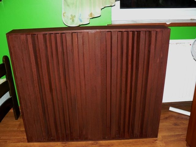

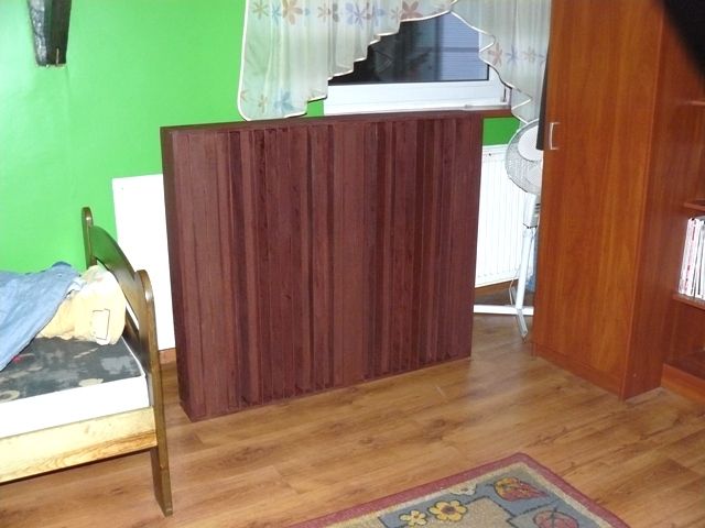

chciałem w ciemnym kolorze nawet zastanawiałem sie nad kolorem palisander, wiesz znudziły mnie te standardowe kolory paneli akustycznych na rynku i powiedziałem sobie że zrobię coś w innym kolorze;) te dyfuzory na rynku są lekkie i takie mniej solidne jeśli chodzi o przenikliwośc dzwięku-dyfuzor ma odbijać i rozpraszać dżwięki to jest jego zadanie,uważam że takie konstrukcje wpełni realizują swoje działanie.Acha jeszcze ,nie widziłem na forum ,żeby ktoś ,pochwalił się taką konstrukcją-chyba jestem pierwszy,co po takim dyfuzorze jak ,np; studnie/ dna/ są wykonane ze sklejki,o grubości np; 4mm.
O.K. myślałem, że robisz pod wystrój wnętrza i kolor mebli.

SUPER DZIĘKI NIE WIESZ ILE SIĘ NAROBIŁEM ,ALE WARTO.

Zbyniu-kawał dobrej roboty odwaliłeś.A co do kolorów na ścianach to chyba pijany projektant je wybierał-no dobra ok.o gustach się nie rozmawia. :)

tak .moja żona jest bez wyobrażni co do kolorów ścian,mnie się tez nie podoba,trzeba urządzić malowanie.

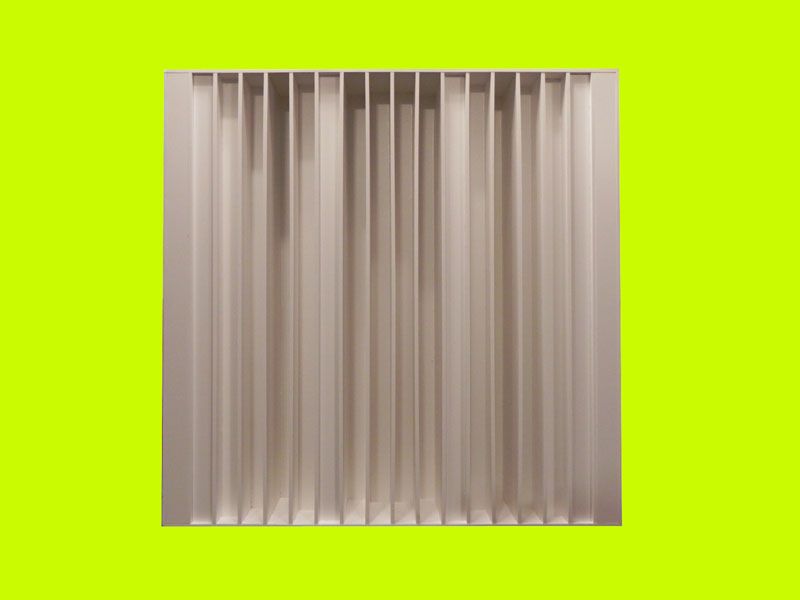

Mam pytanie do obeznanych kolegów, czy dyfuzory z obu zdjęć będą miały taką samą częstotliwość i skuteczność działania, zakładając oczywiście takie same wymiary i głębokość studni ?

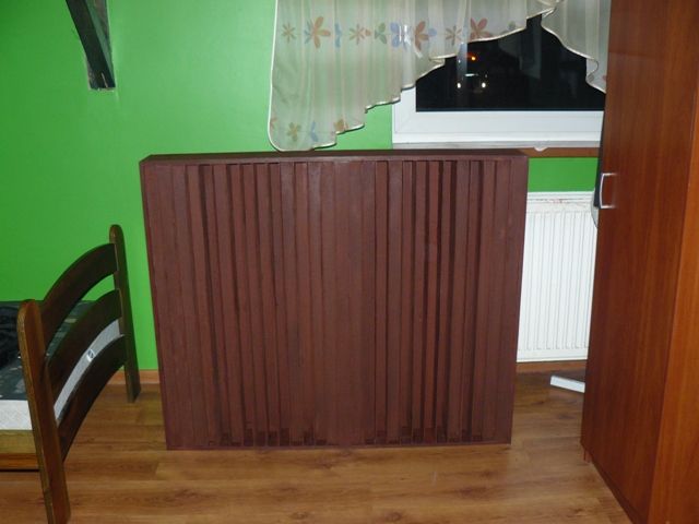

Obiecałem pokazać moje dzieło, więc pokazuję :)
Dzięki :) Przegrody to płyta meblowa 10mm w kol wenge , na dna zastosowałem płytę 18mm w kol olcha(odzysk ze starej ławy) zaś na obwodzie płyta 18mm wenge.Głębokość to 180mm.Koszt jaki poniosłem to ok.250zł.Sam to sobie pociąłem u kuzyna w stolarni, sam oklejałem żelazkiem a montaż to nic trudnego,łączone na wkręty.Teraz zabieram się za sufit.Zrobię jak radzi sir.jax.Dziękuję Tobie Kolego.Pozdrawiam

Dobrze wygląda, a "czujesz" różnicę (z) i (bez)?Ja akurat robiłem 2 szt z MDFu 7N obudowę z 12mm, a przegrody z 6mm - gdzieś w tym wątku jest zdjęcie mojego ustroistwa :)
Teoretycznie oba będą działały na ten sam zakres pasma, ale nie wiadomo jaki wpływ ma zastosowany materiał. Lewy ustrój może być ze styroduru, a prawy z mdf lub sklejki.

Sir.jax Tak czuję różnicę, nie umiem koloryzować opisów ale jest różnica.Nie żebym twierdził że dzwięk totalnie odmieniony, jest jeszcze przyjemniej, tak to ujmę.Nie mogę oczekiwać zbyt wiele bo pokój mały, więc i bazę mam małą(185cm) ale z tym jeszcze eksperymentuję.A kolumny? Też mi się podobają:)Polska produkcja-Pylon Topaz 20-bardzo miłe, a klocki? Yamaha as-500 +cd-n500. Jestem zakochany :) Dzięki za kalkulatory, czeka mnie żmudna robota. Pozdrawiam
