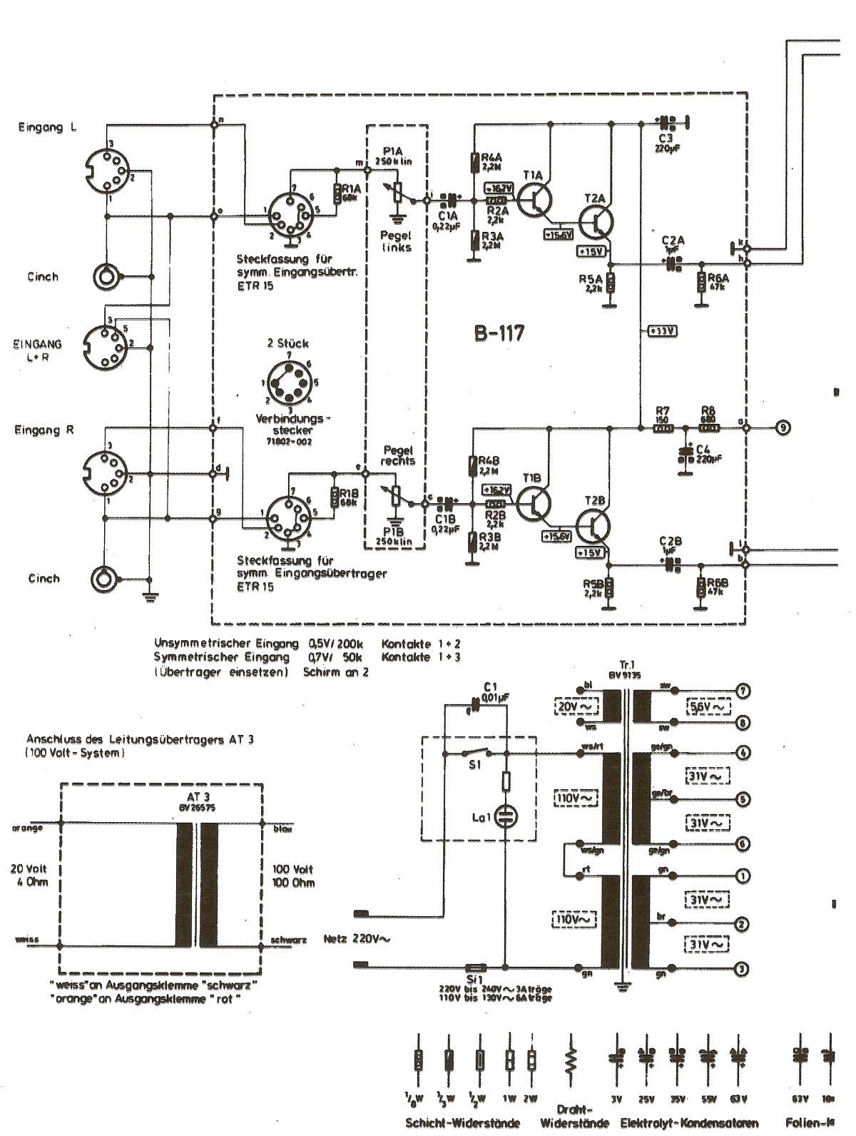

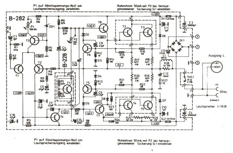

spis oryginałów poniżej i schemat wtórnika wejściowego, ale z niego można zrezygnować, ale doborem tranzysorów można trochę potunningować , końcowe moim zdaniem to obowiazkowo MJ15003, drivery to MJE15030/1 , napięciowy np. 2SC3421 lub inny dobry , różnicowe BC560, ale mozna troche popróbować

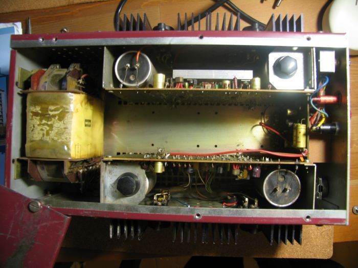

szukam materiałów na temat tej końcówki mocy i znalazłem takie zdjęcie, jeszcze za mało żeby skopiować pcb :-(

Witam,wpomniany wzmacniacz projektowany w początkach lat 70 tych "grać" dobrze nie może a to z powodu dużych zniekształcen dynamicznych "TIM'wystarczy spojrzeć na aplikację tego urządzenia, aby nabrac pewności że tak jest! Pozdr.

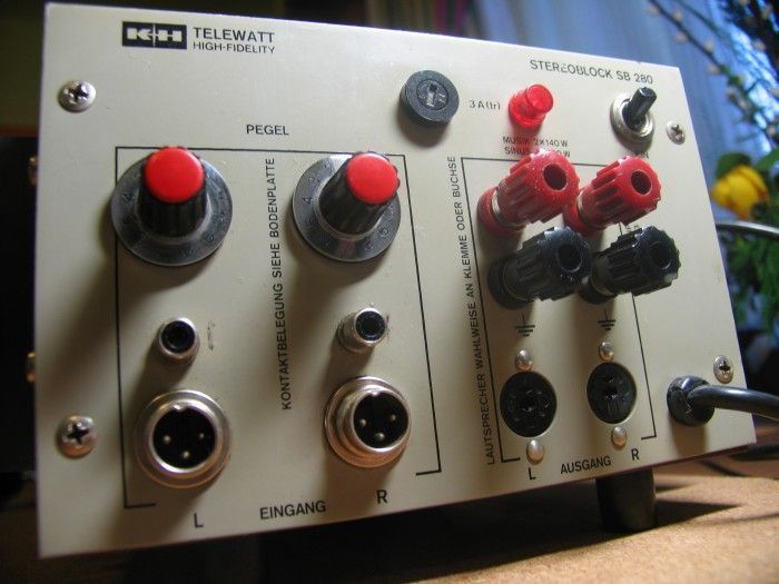

Sibelius siedzi na forum i wyłapuje nowe tematy o sb280:P Ma tylko 2 posty i oczywiście każdy jest o zniekształceniach TIM K&H. Ciekawe czy kiedykolwiek miałeś ten wzmacniacz w rękach? Mój był bardzo dokładnie mierzony, nie odbiega parametrami od dzisiejszych wzmacniaczy...
wg mnie sb280 gra bardzo zacnie. Można porównać ten sound do amerykańskiej szkoły wielkich pieców :) Nie jest uniwersalny, najlepiej sprawdza sie z ciepło-grającymi kolumnami. U mnie z pioneerami hpm 100 dynamika niszczy :) Jeżeli masz mułowate kolumny to hummel doda im skrzydeł. Kontroluje każde głośniki. Potrzebuje dobrego źródła, bo wypluje to co dostanie. Jak będzie tanie dvd z twardym ostrym brzmieniem to takie dostaniesz. Jego dodatkowym plusem jest świetna scena i stereo. Minusem jest brak ogłady oraz lepszego oddania barw.

Sam układ elektryczny to żadna rewelacja ale być może, że diabeł tkwi w projekcie PCB i jej połączeniu z obudową. Jest to bardzo prawdopodobne ale nie mam w 100% przekonania, bo ciężko z obrazka wszystko wypatrzeć. Na pewno widać na fotce fajne trafo.
