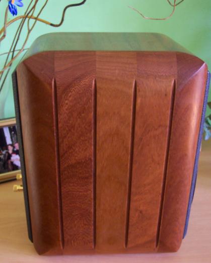

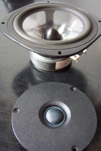

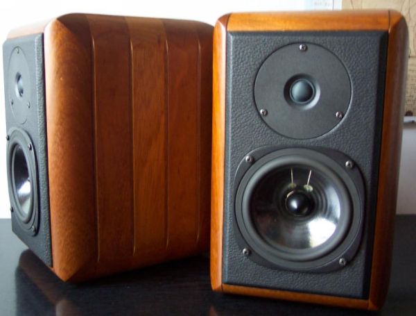

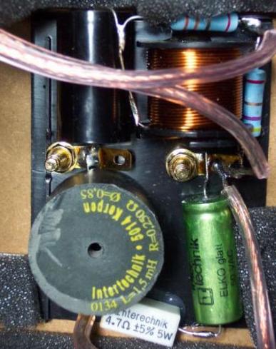

Niedawno zakupilem kolumny na przetwornikach SEAS. Osoba od ktore kupowalem powiedziala ze mozna przy nich jeszcze troche pogrzebac i je nieco ulepszyc a szczegulnie jezeli chodzi o zwrotnice. Zrobilem zdjecia zwrotnicy i prosze o jakies rady co do tego co i jak i na co moge/powinienem wymienic.
[obrazekLUKASZ-122084_1.jpg] [obrazekLUKASZ-122084_2.jpg] [obrazekLUKASZ-122084_3.jpg]

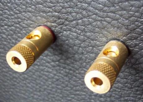

jeszcze kilka fotek
[obrazekLUKASZ-122085_1.jpg] [obrazekLUKASZ-122085_2.jpg] [obrazekLUKASZ-122085_3.jpg]

nastepne kilka...
[obrazekLUKASZ-122086_1.jpg] [obrazekLUKASZ-122086_2.jpg] [obrazekLUKASZ-122086_3.jpg]

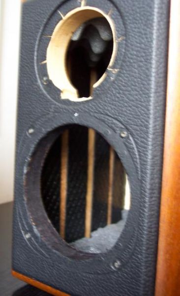

ostatnie dwie :-)
[obrazekLUKASZ-122087_1.jpg] [obrazekLUKASZ-122087_2.jpg]

KT19F gra jak Tonsil.
14-ka z dołu to najtańszy produk Seas'a, można to porównać do Vify TC.
Przy takich głośnikach nie ma sensu stosować cewek taśmowych i Hovlandów. Obecnie jest tam SCR i cewka powietrzna - wystarczy w zupełności.

Kopułka to KT 19 F - wcale nie taka tania - chyba ok. 130zł. choć jak na SEASA to mało. Natomiast niskośredniotonowy to jakas "zmyła". Ma korektor fazowy i wygląda jak MT 14 (tyle że resor jest czarny a nie żłóty). Widać jednak wyrażnie że magnes jest w nim mniejszy (prawdopodobnie taki jak w tańszym W 140 NP). Ceny tych głośników mozna sprzwdzić an
Zaloguj się, aby zobaczyć treść (możliwe logowanie za pomocą ) Jednak idealnie takiego samego głośnika nie widze w ofercie Intertechniki.
Na razie daj sobie spokój z przerabianiem. Kable też zostaw. Są bardzo krótkie więc pewnie ich parametry nie mają mają wielkiego znaczenia wobec parametrów pasozytniczych cewek.

Witam.Widać max. oszczędność na podzespołach,przetworniki i zwrotnica(cewka kubkowa ! na niskotonowy-16zł).Bardzo ładne skrzynki.Dla mnie tylko wymiana gł. niskotonowego i przeróbka zwrotnicy coś da.Przecież to ma słuzyć do słuchania,a nie oglądania stolarki.Pozdrawiam Michał

Widać jednak i tak same uprzedzenia a nie fachowe wypowiedzi. Głosnik Seasa za 130zł to głosnik strasznie drogi, podczas gdy Tonsila Tytan mozna kupić oficjalnie za 80-90 zł. Niskośredniotonowy w 100% chowa się przy polipropylenach Tonsila za 80zł za sztukę- strasznie wysoka cena !!!!! Potrzeba odrobiny opamiętania i otrzexwienia żeby to zrozumieć i pojąć na spokojnie.
