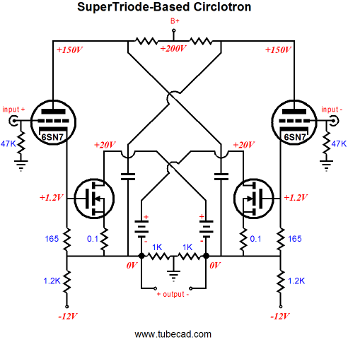

Skupiam się teraz na Cyrklotronie, który nie będzie żyłowany, zakładam użycie super triod, jako dopalaczy i (ewentualnie) TG na wyjściu, w cytowanym schemacie jest sześć zasilaczy 100V, jaką ilością niezależnych uzwojeń 100VAC da się to opędzić?
W pierwszym podejściu zamiast 6sn7 zastosował bym 6s41s - leżą już od dawna w szufladzie i upominają się o angaż (w języku rosyjskim).

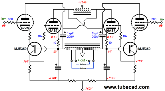

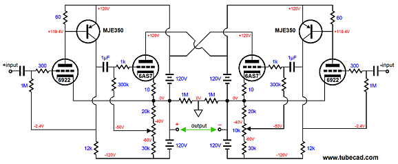

Znalazłem jeszcze takie schematy J. Broskie w 214 blogu:
Oba biorę pod uwagę, zamiast 5x 6as7 daję 2x 6s41s w OTL-u.

Ten symetryczny "czysto-lampowy" (po prawej) mi się jakoś bardziej podoba.
Nie kręci mnie DC offset serwo na op-ampie. A poza tym, ten po lewej - nie jest tak do końca "lampowy". Ten prawy - zdecydowanie bardziej.
A tak poza tym - ten po prawej ma PROSTSZY i tańszy zasilacz. Tego na pierwszy rzut oka nie widać ... ale pomyśl przez chwilę o fazie i o ilości kondensatorów w filtrze. Wzmacniacz po prawej możesz zasilać napięciem tętniącym. Czyli kiepsko filtrowanym. Dwie skaczące symetryczne acz podłe baterie i heya.
Co więcej, ten po prawej daje Ci możliwość uzyskania nieskaczących +120V oraz -120V .... z potencjałem masy pośrodku. A to daje spore możliwości w zakresie zrobienia jakiegoś dodatkowego preampa napięciowego, jeśli potrzeba. Np. jakieś LTP wejściowe z jakimś drenem na pentodzie.
Alternatywnie, jeśli nie chcesz mieć zbyt dużo zrównoleglonych lamp mocy na wyjściu, to możesz dać symetryczny autodławik wyjściowy.
Zastanawia mnie ta "duża impedancja 1 meg" przez którą katody lamp wejściowych widzą masę ...

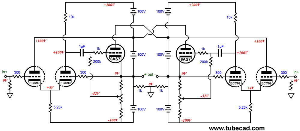

No i jest jeszcze schemat od zjj_wwa (Boski Circlotron), który dla porządku zamieszczę w tym miejscu:
W tym ostatnim - jest bardzo fajne sprzężenie zwrotne. Widzisz je ? Trudno je dostrzec, bo jest schowane.
To jest takie niewidzialne sprzężenie zwrotne.
A ściślej: dwa niewidzialne sprzężenia zwrotne.
Kum, kum ?

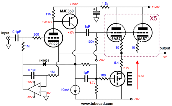

To proste, jak budowa cepa automatycznego, z katody lampy mocy sygnał zwrotny idzie na siatkę drugiej triody i na siatkę tej lampy mocy.
Ciekawe, jakie na wyjciu jest Zout?
Chyba z kilkadziesiąt dobrych R (co najmniej), użycie dwóch triod 6s41s z prądem 0,2 mA na każdej (zamiast jednej 6as7) poprawiło by znacznie ogólne osiągi układu Boskiego Circlotrona?
Nie wiem, czy gra warta jest zachodu, bo i tak Zout będzie za duże, żeby obeszło się bez trafa czy dławika na wyjściu?
Ten pierwszy OTL wart jest grzechu, ma sens, trochę za drogi 10x 6AS7, lepiej wstawić po trzy triody 6s41s, co da 3x 0,2A = 0,6A (uparłem przy tych lampach, bo już mam zakupione 8-em sztuk i leżą bezczynnie w szufladzie !!!).

Kręci mnie OTL z postu 100 o nazwie Quatrode-2, który przy prądzie biasu 0,5A daje około 4 W mocy na głośnikach 8R.
Zamieniłbym lampy, wejściowa to 6s19p, a końcowe to 4x 6s41s (170 mA) lub 10x 6s19p (80 mA).
Mam kolumny 4R, które mogę łatwo ustawić na 16R i to byłoby to!
Alternatywnie, można zostać przy 4R i dołożyć autotransformator na wyjściu dopasowujący impedancję obciążenia wyjścia wzmacniacza do cywilizowanej technicznie wartości :-)
Nie jest to OTL w czystej postaci, jest to hybryda, ale niech tak zostanie.
