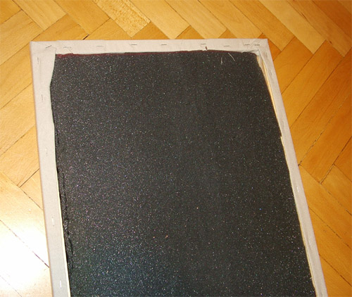

Wywołany do tablicy odpowiadam, że powiesiłem tego w sumie 10 sztuk - po 3 za głosnikami i 4 na wprost głośników. Pokój ma około 17 m2.
Co do efektu. Jeśli wezmę pod uwagę swoje miejsce odsłuchowe, to musze stwierdzić, że nie brakuje mi wysokich tonów wogóle, ale mówię tu o książkowym niemalże miejscu. siedzę sobie po srodku, na wprost, a piszczałki mam na wysokości uszu. Jest super czysto. (słucham RXT1 od Akkustyka)
Jeśli natomiast weźmiemy pod uwagę słuchanie przy okazji (kręcąc sie po pokoju) to oczywiście można odczuć wytłumienie, ale tutaj trudno o obiektywną ocenę.
Musze koledze przyznać, że pomysł z płutnem na tych panelach - REWELACJA!!! Wygląda prima:)

Panowie, a w kwestii wykorzystania tego pomysłu i zrobienia czegoś diy: ja myślę, o zrobieniu podobnych paneli tłumiących, z tym że zamierzam:
1) zakupić ramy
2) zlecić jakiejś agencji reklamowej wydruk dużego formatu zdjęć o tematyce muzycznej
3) owe wydruki (na czym najlepiej? płótno jakieś?) na ramy
4) takie ustroje od tyłu wypełniam materiałem tłumiącym (jaki najlepszy? myślałem o wykorzystaniu takiej waty jak używa się do filtracji akwariów - serio, bez jaj).
Prosiłbym o nie wyśmiewanie pomysłu zrobienia tego diy, a konstruktywne uwagi. Uważam, że nie trzeba kosmicznej technologi, by wykonać ustroje pochłaniające fale. A do tego szczerze takie jednolite jak te prezentowane na powyższych zdjęciach mi się po prostu nie podobają. Uważam, że można ładniej ;-)

Jednym z elementów będą panele tłumiące. Konstrukcja to właśnie rama obciągnięta tkaniną, a w środku wełna mineralna Isover Ventilux grubości 3 cm, Cena to 40,26 netto za m2. Wymiary jednej płyty to 150x60 cm. Niestety sprzedawane są w opakowaniach po 13 sztuk. Będę szukał możliwości zakupu na sztuki (potrzebuję 5), ale może byłbyś chętny na wspólny zakup? Może ktoś jeszcze?
Ptyś
Ja swojego czasu popełniłem takie cuś - gabka akustyczna grubości 4cm, ramka drewniana obciągnięta materiałem. Skuteczne i nieinwazyjne ;)
GAnz Gut, niezłe. A skąd brałeś ramki? Sam robiłeś? Gąbkę taką gdzie można zakupić? W jakimś brico czy innym lerłanie merlenie? ;-)
