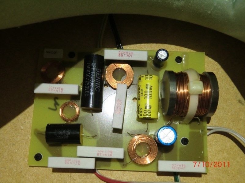

Zwracam się o pomoc w modernizacji zwrotnicy w moich kolumnach JBL L-100. Czy któryś z szacownych kolegów podjął się tego tematu i jakie są tego rezultaty. Czy warto wchodzić w temat i jakie są jego koszty. Po wyjęciu głośników z kolumny cała prawda o flakach wyszła na wierzch. Okablowanie badziewiaste, nadaje się tylko do wymiany ( jakie kable proponujecie ). Rezystory i kondensatory chyba słabe, f-my Bennic. W internecie znalazłem abdejt tej zwrotnicy.

Do wymiany kondensatory:
6,8 i 12 uF w torze wysoko tonowego głośnika
100 uF dla średnio tonowego
rezystory do wymiany:
1 i 1,8 na jakieś dobre :)
Dużo zyskasz na wymianie tego 100 uF ale to są duże koszty...
Możesz też dać cewkę taśmową no ale tutaj już musisz mierzyć różnicę oporów pomiędzy cewkami i zwiększyć rezystor w torze średnio tonowego głośnika. Bo innych rzeczy bym nie wymieniał.
Oczywiście chodzi o tą pierwszą cewkę w torze średniak ta która jest w szereg z głośnikiem.
Pierwszy raz widzę zwrotnicę 4 rzędu na głośniku wysoko tonowym. Podobno tak wysokie rzędy zabijają muzykę. No ale z tym musisz się raczej pogodzić.
Elementy które są równolegle nie ruszaj bo zrobisz tylko sieczkę.
Dzięki arczi, ale nic nie będę zmieniał co wymagałoby dokonania pomiarów, czy te kolumny modernizowałeś,a co z kablami

Element, którego wymiana przyniesie największą poprawę to kondensator w szeregu z mid'em, spróbuj taniego MKP np. Jantzen lub Mant. Prawdopodobnie przeżyjesz szok:)
Kable sugeruję zmienić na solid core z polinku. Rezystory w szeregu z tweeterem i mid'em (po wymianie na MKP może zajść potrzeba zwiększenia wartości rezystora) można zmienić na superesy z polinku.
Jeżeli kolumny mają już swoje lata trzeba również wymienić elektrolity w gałęziach równoległych do mid'a i woofera na bipolary. To są korektory impedancji, w tym miejscu MKP lub MKT może zamieszać i bezpieczniejszą opcją jest pozostać przy zastanym typie kondensatora.
Cewek bym nie ruszał, IMHO nie ma sensu wchodzić w koszta z taśmami.
Ps. Zwrotnica jest wykonana jak na JBL z wyjątkowo dobrych elementów, widać że to były drogie kolumny.
linki masz znakomite.
na basie mozna zmienic na SCR-y, ale to duze pojemnosci, napewno trzeba wymienic elektrolity jesli maja ponad 7 lat.
to samo na srednicy rzeczywiscie 100uf kondensator duzo daje, ale koszt tez jest spory jesli chcesz zalozyc jakies dobre kondy (hovland), ale mysle ze scr-y daly by tez rade jesli zmienisz rowniez cewke na tasmowa np alpha-core. tasma ma mniejsza opornosc, dlatego trzeba zwiekszyc opornosc rezystora, ale z wymiana tych elementow wszystko bedzie bardziej czyste, wiec jasnosc kolumny bedzie wieksza, ale i wygladzi sie dzwiek, moze byc ok z takimi wartosciami jakie sa zalozone.
Cewka jest rowniez bardzo istotna na srednich tonach!!
tak naprawde najwieksze zlo w kolumnie to wlasnie zwrotka. niskiej jakosci elementy zamulaja, zaostrzaja dzwiek, samo zlo, ale ciezko przeciez obejsc zwrotnice...
rezystory tylko mills-y. sa w L-shop, sprawdzone.
na wysokotonowcu najwazniejsze sa kondensatory, cewka powietrzna drutowa moze zostac, ale tez mozna ja wymienic na tasme. (bez cisnienia jednak)
Hovland-y musicap-y proponuje na wysokie.
koszt calosci wyniesie cie ok 2tys wiec zastanow sie czy rzeczywiscie warto. czy nie lepiej zmienic na jakies uzywane kolumny...
tak upradowana zwrotka jest juz klasy sredniej hi-end. trzymaja cie przetworniki. musisz sie zastanowic czy gra jest warta swieczki.
ale jesli bys tak wymienil wszystko to zestaw podskoczy o klase lub 2wie wyzej ;]

Bezsensowna zmiana elementów pogarsza dźwięk. Ale wymiana elementów w zwrotnicy na lepsze wykonana z głową, znacznie poprawia dźwięk i jego jakość. Stuningowalem juz sporo różnych kolumn i zawsze wymiana elementów powodowała duży skok jakościowy w porównaniu do tego co było wcześniej. Owszem taka zabawa wiąże się również z pewną modyfikacją zwrotnicy, ale nie wynika to z zastosowania lepszych elementów tylko z błędów konstrukcyjnych oryginalnych zwrotnic.
Karol, zgadzam się z twoim wpisem, i dlatego chciałbym to zrobić z głową, a nie znam się na liczeniu zwrotnic. Nawet nie mam takich instrumentów do ich sprawdzania.
Moim zdaniem najbezpieczniej wymień tak jak doradzają kondensatory. Kabli nie ruszaj, patrząc po kolorach izolacji może stosowali rózne średnice lub tak było na taśmie dla odmiany.
Dlatego zostało sensownie doradzone co ma wymienić a czego nie ruszać.
Kondensatory w szeregu z wysoko i srednio tonowym do wymiany, równoległe wymienić na bipolary i spokój znowu na lata.
Rezystory mogą być mills jak starczy kasy.
Druty jak już sugerowano solid core z polinka są bardzo ok.
Jak już sprawdzi kolega ceny to pochwali się wyborem i wtedy ewentualnie coś się zmieni.
Na koniec tylko słuchać i pisać na forum jak gra.
Aaaa i z tą matą bitumiczną to jak najlepszy pomysł. Tylko tak jak EMiL pisał musisz uważać by strojenie B-R Ci się nie rozeszło

problem z zamiana na tasme jest taki ze ma mniejsza opornosc co zaowocuje wypchniem srednicy do przodu, ale u mnie to zaowocowalo bardziej czytelnym dzwiekiem, bo mialem dolek na sredniaku rzedu 4-5db wiec to tylko wyrownalo charakterystyke liniowa kolumny. wczesniej byla zbyt ciemna, schowana.

Proszę wymiana tego elementu na kondensator klasy SCR to wyrzucanie kasy w błoto. Zwykły bipolar wystarczy. Nie jest to element który bezpośrednio wpływa na dźwięk.
tasmowe cewki sam doradzasz.
Sugerowałem że ewentualnie można wymienić jedną cewkę która jest w torze średnio tonowego (ta w szereg). Wymiana reszty cewek mija się z celem. Bo powoduje przesunięcie się filtru.
Nie, nie ma ciśnienia tylko jest zupełnie bez sensu. Powoduje to że zwiększa się efektywność głośnika wysoko tonowego. A na jakość dźwięku nie wpływa.

Firmy jako takie są, jednakże wg mnie korzystanie z ich usług nie ma w tym przypadku sensu. U Ciebie to będzie prosta wymiana elementów, jeżeli zrobisz tak jak Ci napisałem (lub arczi87) nic nie rozstroisz.
Gąbka musi zostać - doklejasz maty i zostawiasz pierwotne wytłumienie. Głąby tak poważnych kolumn nie projektują...
Głośnik wysokotonowy być może można wypchnąć od środka, delikatnie sprawdź.
Kable w przypadku solid core zrobiłbym tak: 2x 0,5mm2 na wysokie, 2x 1mm2 na średnie, na bas płaską plecionkę 2,5mm2.
Przede wszystkim to przeszukaj anglojęzyczny internet, te kolumny z pewnością były już modyfikowane a warto uczyć się na czyiś błędach.
Na wysokie tony możesz dać coś z clarity cap, w dynaudio wymieniłem na serię SA. Nie wiem tylko czy przy tak skomplikowanej zwrotnicy różnica w jakości wysokich będzie tak duża jak u mnie - spore koszty.
Osobiście nie szalał bym z jakością, tam jest IV rząd na tym wysoko tonowym głośniku... Obecnie już nie widuje się tak wysokich rzędów w zwrotnicach
Cewki zostaw. Wymieniając cewkę o innej, mniejszej oporności musisz w takim przypadku dołożyć rezystor. Wymiana cewki na taśmę znacznie poprawia dźwięk i jest to słyszalne. Wysokie tony stają się wygładzone i bardziej szczegółowe. Niskie zyskują na szybkości i mocniejszym uderzeniu. Zresztą aby wymienić cewki musisz znać ich wartosć, a tego samodzielnie nie zmierzysz. Ja używam do tego celu systemu pomiarowego CLIO. Zresztą cewki tutaj są ok, ewentualnie do wymiany ta rdzeniowa. Ale i tak w tym przypadku nie widzę takiej potrzeby. Natomiast do wymiany rezystory np. na Millsy o tej samej wartości, i kondensatory np. SCR z serii PPE. Ale też nie wszystkie trzeba wymieniać, ponieważ nie wszystkie wpływają bezpośrednio na dźwięk. Są to naprawdę bardzo dobre elementy za rozsądna kasę, porównywalne z Mundorfami, ale tańsze :) Proponuję również wymianę okablowania, wbrew pozorom jest to zmiana najbardziej słyszalna, z mojej strony proponuje przewody firmy Supra
Z Twoim budżetem spokojnie powinieneś uzyskać zadowalającą zmianę.
Jeżeli nie chcesz samemu się za to zabierać, podeslij mi same zwrotnice, mogę się zająć wymianą elementów.

bez obrazy, ale powtarzasz jakieś frazesy. Wrzuciłeś do jednego wora wpływ taśm na tweetery, woofery i tylko wpływu na mid'y Ci zabrakło.
Czy robiłeś porównanie cewki taśmowej do powietrznej o tym samym DCR (!) np. w torze woofera?
Tak do sprawy podchodząc to SCR'y, które notabene są słabiutkie, porównywalne są do najtańszych mantów i jantzenów. Też mkp:)
Ja sie nie obrażam :) Porównania robiłem. Na dwóch jednakowych parach kolumn, jedna para na tańszych elementach, druga na znacznie lepszych. Porównania odsłuchowe były robione w większej grupie osób. Kolumny były bezpośrednio przełączane. Również obie pary były mierzone przy użyciu systemu pomiarowego CLIO. Każde kolumny które tuningowalem zawsze są mierzone na początku na koniec czy aby napewno wszystko jest ok.
Co do kondensatorów SCR tanie Mundorfy też nie są super kondensatorami. Porównując je do SCR wypadają podobnie. Natomiast porównująć już wyższe serie SCRa np. FEP czy KP-SN z ich odpowiednikami firmy Mundorf, wielkiej różnicy między nimi nie ma, natomiast cenowo SCRy wypadają znacznie korzystniej.
Nie jest to wiedza teoretyczna, ale poparta odsluchami i pomiarami.
Fajnie, że porównywałeś. To porównanie dowodzi jedynie, że zwrotnice mają znaczenia a nie tego, że taśmy są super zawsze i wszędzie. W kolumnach to niestety jest tak, że jak się wysokie poprawią to i bas wydaje się jakiś inny... aby porównanie było obiektywne należałoby zrobić identyczną poza cewkami drugą parę. DCR powinno być takie samo w obu przypadkach!
Sam stałem przed wyborem cewki do moich dynaudio, ostatecznie wybrałem powietrzną w drutu 1,8mm. Efekt naskórkowości przy podziałach typowych dla 2way czyli 2 - 4k nie ma najmniejszego znaczenia nawet w cewce z tak grubego drutu jak 1,8mm. Taśmy za to nie są polecane na bas. Już bardziej w filtrach mid'a, ale i w tym miejscu są nie gorsze rozwiązania np. cewki litz. Czystość miedzi w przypadku cewek alpha core i jantzena (taśmowe i drutowe) jest taka sama i wysosi 99,99.
Ps. Spotkałem się też z opinią, że cewki drutowe zalewane lub termospiekane (polink) są brzmieniowo lepsze niż cewki z "luźnego" drutu. Pewnie ma to związek z rezonansami cewki.
