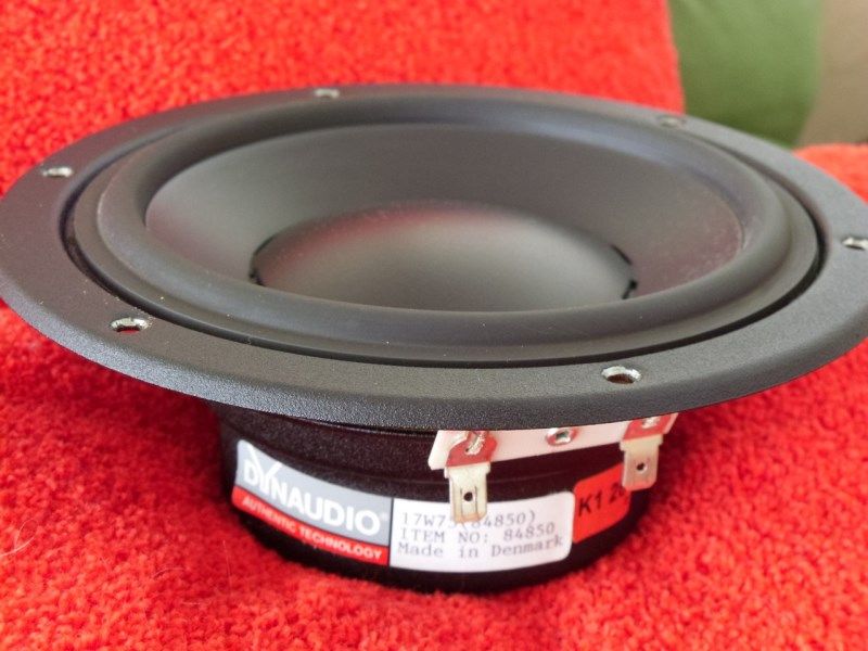

W 50 siedzi 17w75 i kopulka to D260

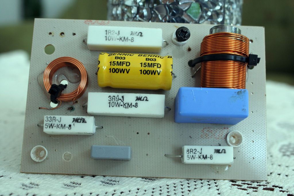

W audience 50 do wymiany są:
1. kable
2. kondensator i rezytor w torze tweetera
3. cewka rdzeniowa w torze woofera

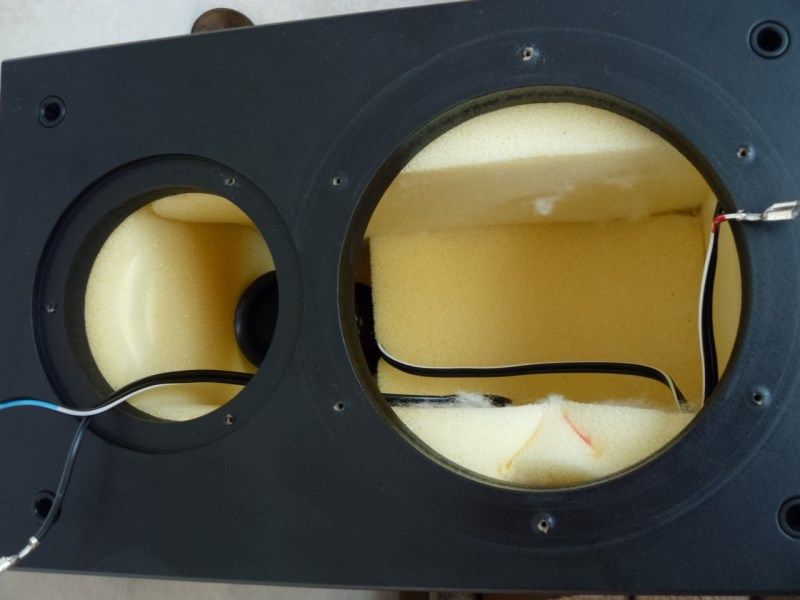

4. ewentualnie maty bitumiczne i poprawa wytłumienia.
17w75 to wersja na blaszanym koszu 17w75 ext czy 17w75 xt?
W obudowie są maty bitumiczne na ściankach?

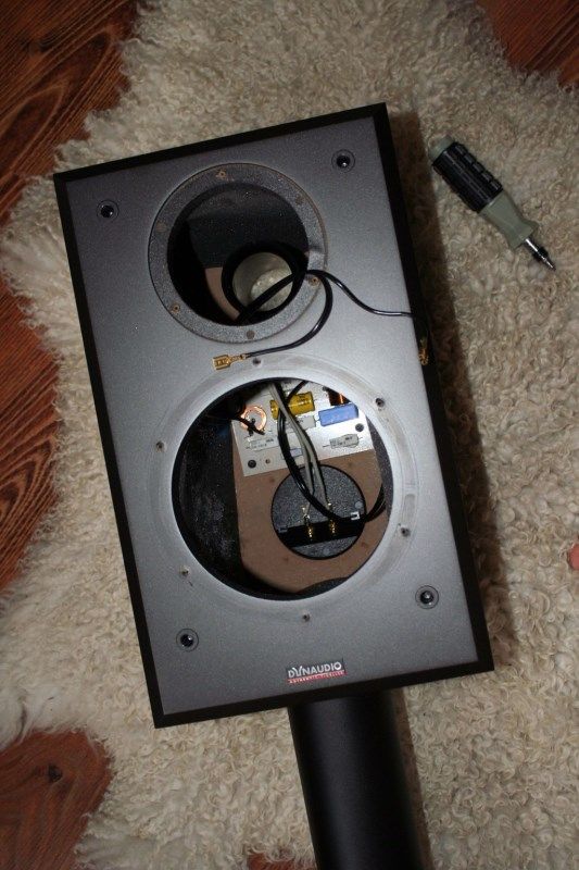

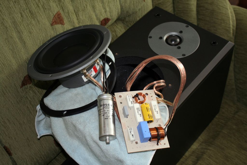

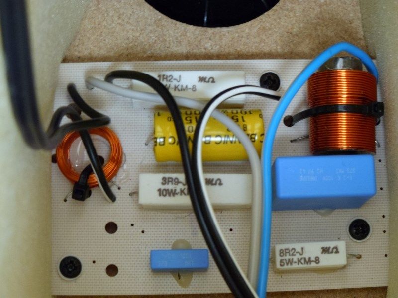

to są głośniki z DM 2/7. miałem swego czasu audience 50 i tam siedziały dokładnie takie same. podobnie zwrotnica.
reszta zdjęć.

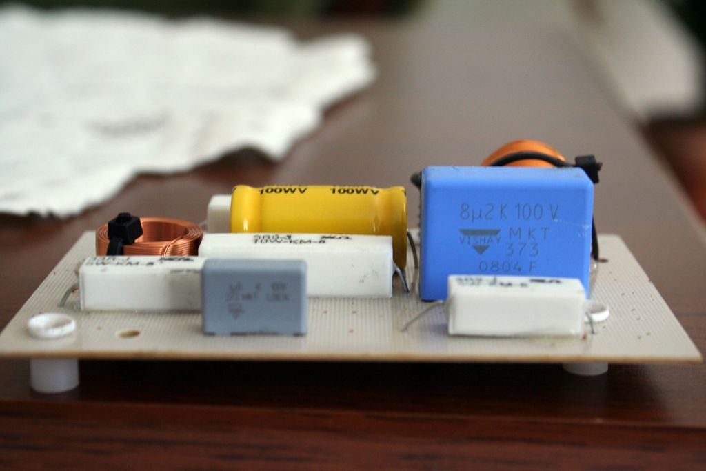

zamiast vishay'a w torze d 28/2, taki tam jest głośnik, nie d260, esotec d260 bankowo był w radmorach rs40, wiem bo miałem (zupełnie inna puszka wytłumiająca) ale, zamiast 8,2 uF Vishay MKT wsadziłem Bosch MP z roku 1963 8,0 uF (pomierzone obydwa 8,15 uF). Efekt jest co najmniej znakomity
Na ostatnim zdjęciu kable to profigold 2,5 do wysokich, 4 mm na bas. Później wymienione na prolink 1,5 mm - brzmi lepiej.

Dzięki za wszystkie wpisy i info. Moim skromnym zdaniem komponenty użyte w zwrotnicy 50 zypełnie nie prystają do jakości samych przetworników. A kabelki jakie tam zastosowano to wołają o pomstę do nieba. Dlaczego więc te kolumienki tak dobrze grają? Dzięki przetwornikom, i dobremu wytłumieniu z użyciem pianki, waty i mat bitumicznych. Na zdjęciach widać jak to fajnie wygląda. Więc proszę o konkretne porady jakie dokładnie kupić komponenty do zwrotnicy i jakie zastosować kabelki (sam optuję za miedzią monokrystaliczną furutecha).

Raczej projektem zwrotnicy, w focusach wzwyż zwrotnice oparte są o pierwszy rząd z przesuwaczem fazy + korektor peaku impedancji. Jeżeli interesując Cię szczegóły odsyłam do archiwum dynaudio, linka podałem wyżej.

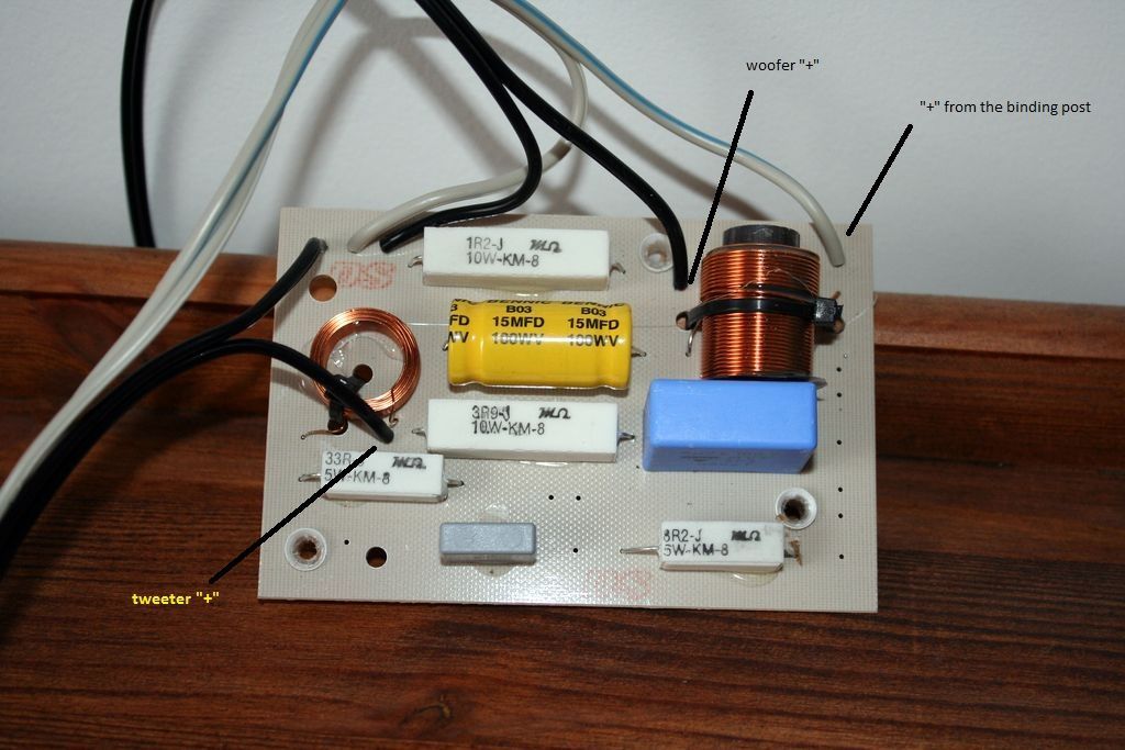

U Ciebie widać pierwszy rząd + korektor impedancji na woofer i drugi rząd na tweeterze.
Wytłumienie i obecność mat jest ok, tego bym nie ruszał. Do wymiany jest to co wymieniłem wyżej. Cewkę należy pomierzyć lub znaleźć jej pomiar na necie:)
Spisz też wartość kondensatorów i sprawdź czy ten mniejszy jest w torze tweetera a najlepiej jakbyś rozrysował zwrotnicę.
