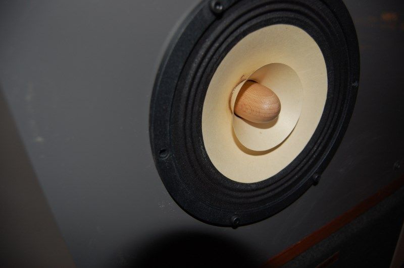

Hej,
Po chwili oczekiwania moje Sonido 175-8/Ferrit/Textil przyjechały..
Teraz pozostaje kwestia aplikacji..

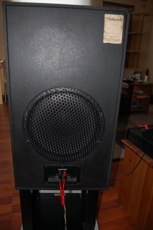

Nareszcie znalazłem troszkę czasu żeby na szybko podłączyć głośniki...
W dole pasma woofer od Klipsch Quartet reszta Sonido..
Gra muzyka, nic nie pierdzi jest to układ rozruchowy proszę nie krytykować ;-)
Musze poczekać aż się głośniki rozruszają ..;-)

Cypher piszesz ze mało góry a co z basem?
Basu jest pod dostatkiem, tylko pamiętaj proszę, że na basie jest Sonido jest dopalone papierowym 10" i 12" membrana bierną..

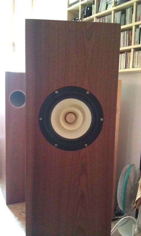

Hej,
Udało mi się zrobić dedykowane obudowy do SFR 175.
Mam pytanie jak powinno się wygłuszać te kolumny. W manualu jest napisane żeby równomiernie wypełnić wełną owczą.
Ale te równomiernie oznacza górną komory za głośnikiem czy cały środek ? Jak dużo powinno być tej wełny oraz jakich zmian mogę się spodziewać przy bardzo dużej ilości wełny oraz przy ilości minimalnej ?

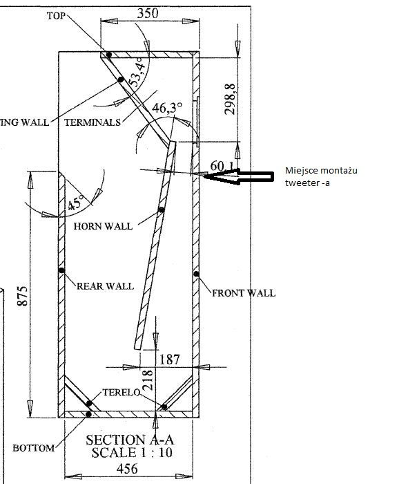

Potrzebuję uzupełnić górę pasma w hornach, podział 7kR. Miałem wytypowana wstęgę Founteka ale jest na tyle duża (tylna część głośnika), że nie mogę go zainstalować poniżej Sonido.
Czu moglibyście mi podpowiedzieć jaki głośnik można by zastosować o skuteczności ok 92-93 db który jest w miarę płaski i będzie go można zamontować poniżej Sonido ?
nie lepiej do testów "nie psuć" obudowy i umieścić głośnik na obudowie, np tak:
PS. Jak poradziłeś sobie z wytłumieniem? jakie zmiany? ile i gdzie wełny?
a może JBL LE25?

Obudowa jest za wysoka (130 cm) żeby coś montować na wierzchu..
