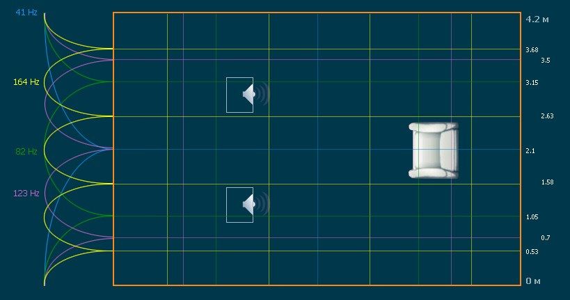

Witaj, najlepiej zacząć od pomiarów. Trzeba określić podstawowy mod pomieszczenia i jego harmoniczne. Następnie stworzyć koncepcję adaptacji akustycznej. Po wyrównaniu czasu wybrzmienia poszczególnych częstotliwości w całym zakresie audio, dobrze zaopatrzyć w ustroje akustyczne pierwsze miejsca odbić fali dźwiękowej pochodzącej z kolumn. Miejsca te znajdują się na ścinach bocznych, za kolumnami, za miejscem odsłuchu, na podłodze i suficie. Przepraszam za telegraficzny skrót :). Myślę, że później będzie więcej szczegółów.

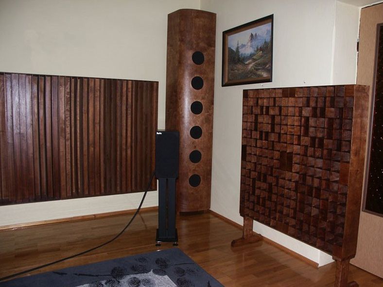

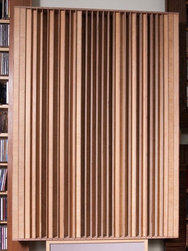

Jako ustroje akustyczne w pierwszych miejscach odbić proponuję dyfuzory:

Tak to wygląda teoretycznie dla Twojego pomieszczenia:

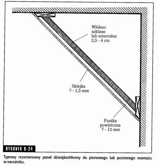

Czy od razu zrobić pułapki basowe? Jeśli tak, to jakiej wielkości? Wstępne przygotowanie pomieszczenia ma jeszcze drugi aspekt - odizolowanie akustyczne od domu, z którym dzieli jedną ścianę.

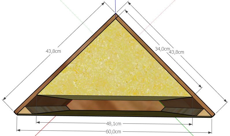

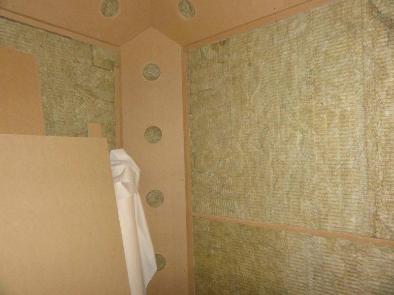

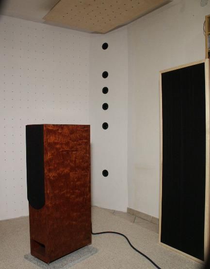

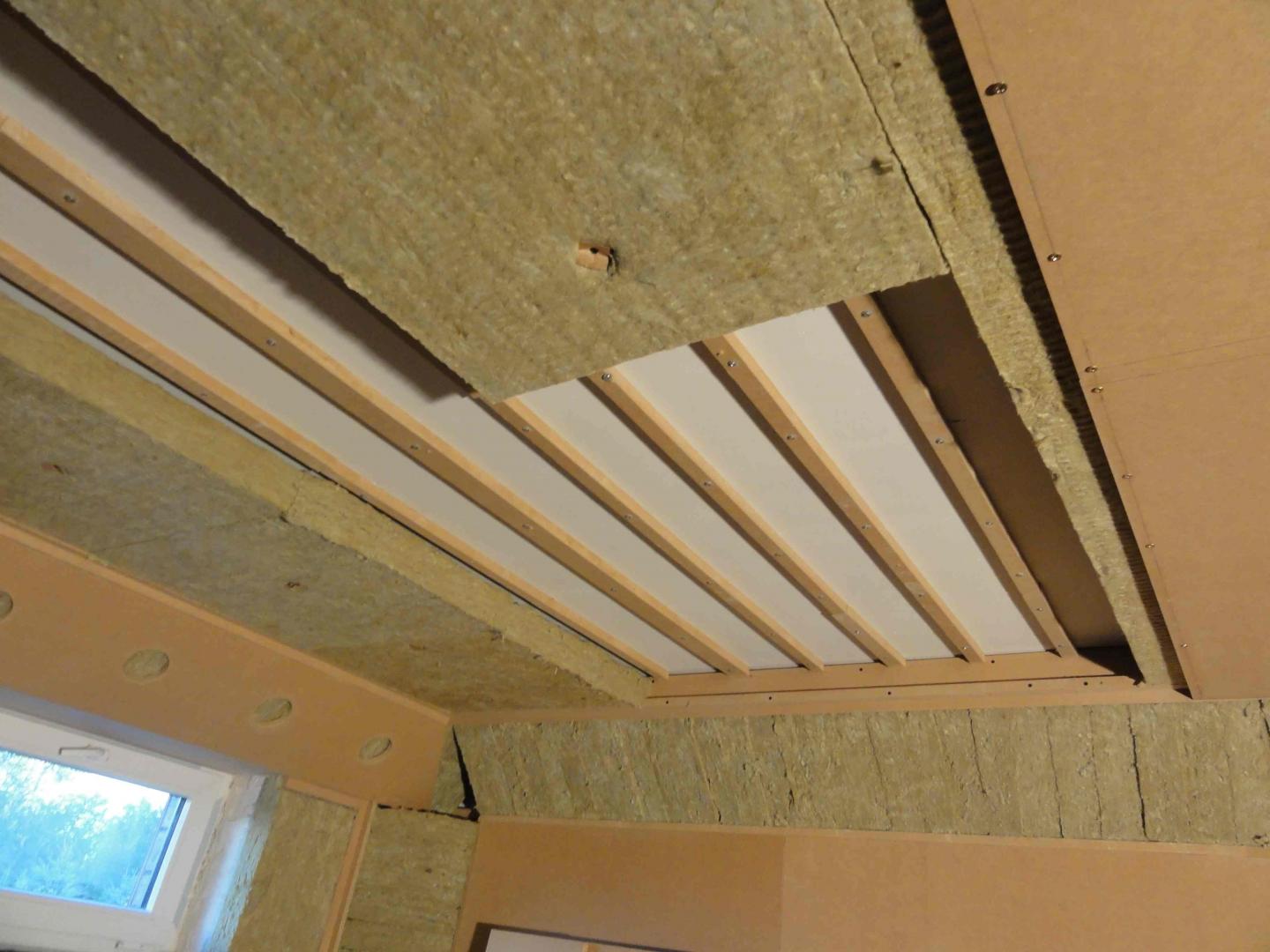

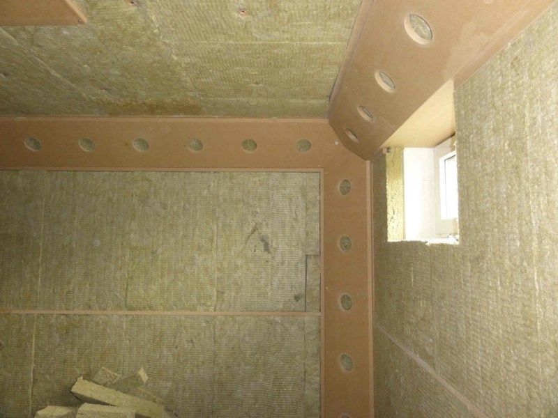

Wracam do sprawy po 8 miesięcznej przerwie. Najpierw były wydatki inne, ważniejsze. Potem majster półtora miesiąca nie miał czasu, ale wreszcie roboty ruszyły z kopyta...
Zrobiłem to tak:

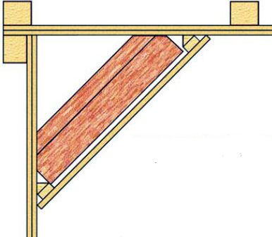

1. basstrapy: szer. 60 cm, wzdłuż wszystkich - poziomych i pionowych narożników pokoju, Isover 80 kg/m3 3 cm od ściany, na to MDF 2,2 cm, otwory 10 cm w odstępach ok. 30 cm;
2. ściany i sufit: najpierw listwy dystansowe, dające 3 cm "powietrza", potem 8 cm wełny Isover 80 kg/m3, na to MDF 2,2 cm, otwory 10 cm w odstępach ok. 11 cm;
3. podłoga: na kaflach (były już pierwotnie położone, nie chciałem zrywać) 5 mm gęsta pianka do izolacji paneli podłogowych, na to płyta OSB 2,5 cm gruba, felcowana, a na to specjalna wykładzina tłumiąca akustycznie 1 cm grubości, na końcu gruuuuuuuba i puszysta wykładzina podłogowa;
4. ogrzewanie: pomieszczenie jest wentylowane zewnętrznym wyciągiem (prawie bezszelestnie) i ogrzewane dwoma grzejnikami; po zimie zobaczę, może jeden będzie niepotrzebny;
5. ołtarzyk: katafalk 220x60 cm, płyty granitowe 5 cm grubości;
6. zasilanie: oddzielna linia do zasilania audio, z pomiarem częstotliwości, napięcia i natężenia prądu.
Po wszystkich przeróbkach pokój ma wymiary 3,80 x 6,85, czyli 26 m2. Dla mnie wystarczy.
Dorobiłem jeszcze 200 krążków pasujących do otworów w dyfuzorach, tak więc po przeprowadzeniu pomiarów akustyki pomieszczenia bedę mógł pokój spokojnie dostrajać, dowiercając dodatkowe otwory lub zaślepiając krążkami te już istniejące.
Zamieszczę parę fotek poglądowych, potem wkleję obrazki po zakończeniu budowy.
Osobne podziękowanie dla imacmana, mocno mnie zainspirował.

Dziękuję bardzo, miło mi to słyszeć. Co się tyczy Twojego opisu, to czyta to się "smakowicie" - gratuluję bezkompromisowego podejścia do zagadnienia. Będzie bardzo fajnie, jak zamieścisz jakieś fotki i może jakiś wykres z pomiaru - bardzo je lubię oglądać.
Pozdrawiam i trzymam kciuki za powodzenie przedsięwzięcia.
Marek
P.S. Ciekawi mnie też, czy przypadkiem nie przytłumiłeś pomieszczenia, ale to wyjdzie na pomiarach.
