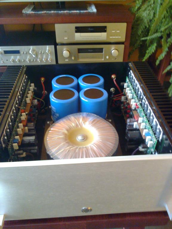

Adik--masz rację--nie chodzi mi o ,,moda". Tomek robił go trochę ,,w biegu" i może stąd ten szumek na starcie , a brzmienie ???--może jestem zboczony słuchaniem od nowości tego Pionka [bardzo wyostrzona góra] ...I jeszcze popatrz na fotkę--czy to nie mezalians???
