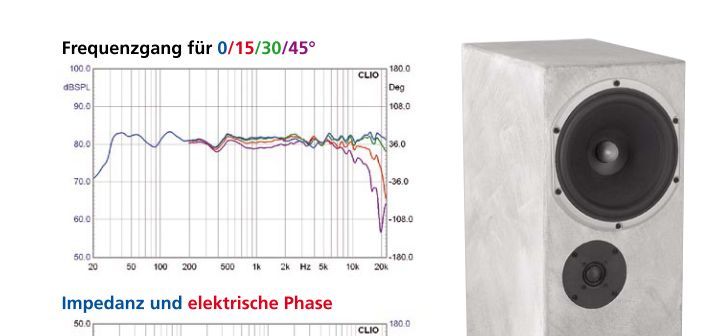

Właśnie znalazłem odpowiedź na moje pytanie. Tutaj kolumny na hds205exc. Parametry TS takie same jak w tych PPB. Nie wiem czy K+T dobrze pomierzyli ale z tych 90dB niewiele zostaje. Wklejam zdjęcie.
Fs raczej podjechało wyżej za sprawą podatności zawieszeń - a więc jednocześnie w stosunku do katalogu powinno wzrosnąć Qts i zmaleć Vas. Z podstawowych parametrów głosnika, w procesie produkcji łatwo kontroluje się te najważniejsze a więc Sd, Mms, BL i Re. I producent jeżeli się przyłoży, zmierzy je dużo lepiej niż zaawansowany nawet hobbysta. Z kolei Cms (od którego zależą Vas, Qts i Fs) potrafi zmieniać się nawet dla różnych wielkości wysterowania. Na szczęście dla funkcjonowania kolumny jest on mniej istotny niż wcześniejsze cztery. We wzorze na efektywność przykładowo Cms nie występuje. Producenci notorycznie zresztą zawyżają w katalogach Cms - dla charakterystyki na basie ma to niewielkie znaczenie, za to twardsze niż w katalogu zawieszenie bardzo pomaga wytrzymałości mocowej głośnika poniżej strojenia BR.

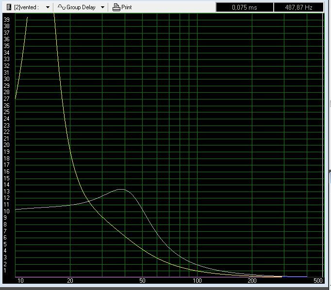

Grup delay 21 ms dla 20Hz to ekstremalnie mało. Porównaj sobie to z długością fali to będziesz wiedział dlaczego. Poniżej porównanie z Group delay 18W8545 w 18 litrach strojonych do 35 Hz.
Otóż dla ss dla 40 Hz masz 14 ms a dla Tang Banga z obciążoną membraną dla 50 Hz 5 ms. Innymi słowy ten głośnik dla pasma powyżej 23 Hz jest o wiele szybszy niż Scan Speak z Qts 0.28 a dźwięki poniżej 23 Hz w nagraniu zdarzają się niezmiernie rzadko.
Sztuczka polega na tym że obudowa jest nastrojona poniżej pasma akustycznego przez co głośnik jest tylko lekko wspomagany BR na końcu pasma a powyżej pracuje w zasadzie jakby to była obudowa zamknięta. Nie bez powodu dowaliłem taką masę. Chciałem po prostu zejść ze strojeniem poniżej pasma akustycznego. Taki typ strojenia nazywa się strojeniem przybliżonym (metoda Visatonu) gdzie Qtc po zatkaniu otworu stosujesz grubo powyżej 0.6 a strojenie BR grubo poniżej rezonansu z zatkanym otworem. Wtedy w większości pasma kolumna pracuje jako obudowa zamknięta dopiero na skraju zaczyna działać BR. Oczywiście wpływa to pozytywnie na impuls co widać na symulacji.
Nie wydają mi się te symulacje wiarygodne, gdzie dla 50 Hz po znacznym obciążeniu jest ok. 4 ms goup delay.

To nie kwestia wiary ale raczej arytmetyki.
Jak zwiększasz masę drgającą to zmieniają ci się parametry TS. BR ma słabą odpowiedź impulsową bo to resonator helmholtza dlatego jeżeli się doprowadzi do tego że rezonator nie jest w ogóle wzbudzany w ten sposób że przesunie się poza pasmo akustyczne to nie będzie też przeciągania dźwięku. SS ma w tym wypadku gorszy Grup Delay tylko i wyłącznie dlatego że Rezonator nastrojony jest na prawie 40 Hz i jest cały czas wzbudzany. Jedyne w co można wątpić to dokładność symulacji a raczej dokładność parametrów TS jakie podaje producent.

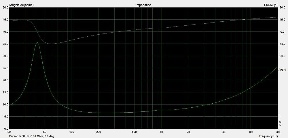

Co do pomiarów Fs - mogą one być przekłamane niestacjonarnym zachowaniem się podatności resora, od której przecież Fs silnie zależy.
Ołów się ciężko klei (i może potem odpadać) z racji kiepsko przylegających tlenków, dobrze jest mieć cynowany. Są też gotowe ciężarki do wyważania alusów a więc właśnie z mocnym klejem - żeby nie rypać lakieru tymi zaginanymi.
Właśnie zważyłem cztery podkładki o średnicy 18 mm ważą 13 gram. Aż się dziwię że tak duża membrana waży tylko 44 gramy.
Ale pomiar Fs to jedyny pomysł na to żeby uzyskać powtarzalność wyników. W zasadzie to jedynie Fs można określić dokładnie z pomiaru impedancji.
