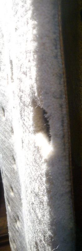

ja tak mam :o) ale użyłem nie wykładziny z rolki, bo nie wyobrażałem sobie klejenia, tylko paneli 600x600.
