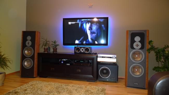

To może zapodam parę zdjęć mojej próby pogodzenia starego z nowym. Jak widzicie poszukiwanie dodatkowego zasilenia frontów wydaje się zasadne.
Ale kolubryny :)
zdecydowanie przydałaby się osobna końcówka, natomiast to co bym Ci doradził, to zdecydowanie większy centralny, zauważ, że często w filmach on "gra" 75% ścieżki filmowej i to od niego zależy efekt finalny. Fronty na niektórych ścieżkach filmowych zachowują się jak głośniki "przednie-efektowe".
Panowie pytanie laika. Mam ampli Onkyo 905. Zastanawiam się nad osobnym zasileniem frontów. Ampli ma wyjście pre-out. Czy mogę pod nie podpiąć jakiś piec do frontów a resztę w dalszym ciągu zasilać z amplitunera? Wydaje mi się że tak właśnie jest ale w instrukcji jest opisana tylko możliwość podpięcia osobnych końcówek do wszystkich kanałów. Ale wiadomo jak to jest z polskimi tłumaczeniami.
To Onkyo wizualnie robi wrażenie mocarnego lecz czy w rzeczywistości nie brakuje mu odrobimy
„Tąpnięcia” Transformatory co prawda dwa ale nie grzeszą zbytnią mocą ?
Ponadto widzę ze masz (pre-out) (FRONT) wyprowadzasz kabelkami do obojętnie jakiego wzmacniacza stereo np.: IN---AUX oczywiście kolumny również (jak wolisz obie sekcje jak nasz „zwory” góra i dół) lub jak kolega już doradzał rozdzielić (fronty z Onkyo do zacisków górnych w kolumnach
a dolne zaciski pod wzmacniacz bądź końcówkę)
W wypadku dodania wzmacniacza zintegrowanego (zaletą lub mankamentem) będzie konieczność
dodatkowej regulacji poziomu mocy na głośnikach frontowych lub ich części.
bo mocą ma grzeszyć ten trzeci pośrodku :)
Ale kolubryny :)
Popieram z końcówkami mocy , gdyż wiem z opowiadań że ten model Onkyo ma dobrej jakości wyjście pre-out i przepuszczenie przez niego sygnału stereo będzie co najmniej tak dobre , jak gdyby był podłączony do niego dobry wzmacniacz stereofoniczny zintegrowany z połączonym źródłem dźwięku stereo poprzez analog.
Edytuję : co do wymiany kolumny centralnej to niekoniecznie , chyba jest z tej samej serii i marki , może być niepozorna , ale okazać się rakietą .
Tak czy siak to kalibracja amplitunera i tak ustawi odpowiednio poziom wyjściowy głośności . Fronty i centralna będą odpowiednio zrównoważone , nikt chyba nie będzie słuchał tak głośno filmów powyżej możliwości tej kolumny centralnej ?

Czester, niby masz rację, ale to nie tylko o wydajność i max. głośność tu chodzi. Większy centralny gra inaczej, swobodniej, daje "większe" centrum właśnie. Nie musi być cięty od dołu, co zawsze pogarsza naturalność.
To tak samo jak z monitorami w odsłuchu stereo - przy tej samej głośności te większe grają najczęściej większym, bardziej namacalnym dźwiękiem.
HQ150 - sugeruję prosty eksperyment - ustaw w Onkyo brak kanałów L i R (tylko centralny) i podłącz jako centralny na zmianę jedną kolumnę infinity a potem AE. Zobaczysz jaka będzie różnica.

No to wiadomo. Tylko że do RSIIIb nie ma dedykowanych centrali. Ale to nie do końca trafne porównanie. Nawet jak w ten sposób wypróbujesz wysokiej klasy fronty i centrale z tej samej linii to sądzę że z racji zastosowanych większych głośników we frontach i samych wymiarów głośnika, fronty zagraja pełniejszym dźwiękiem.
Ale pewne jest że RSIIIb są o wiele, wiele lepsze od centralnego który mam. Na razie wymieniłem fronty. Teraz zastanawiam się nad dołożeniem dodatkowego wzmaka i jakichś paneli na ściany. Do tego zawieszę już zakupione drugie tyły(Aelite 2). No i może powoli, powoli....
