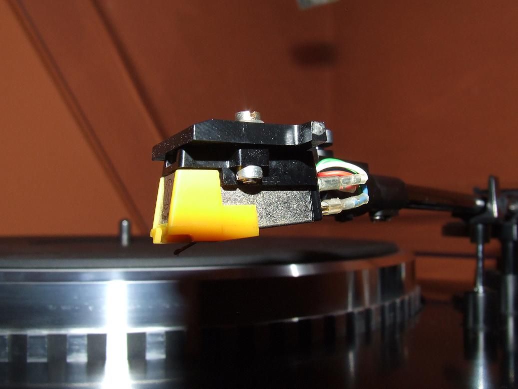

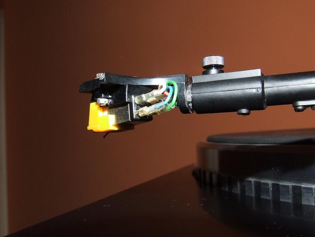

mój head w gramofonie sanyo q40 ma ułamany uchwyt do podnoszenia go do góry..i ogólnie jego wygląd nie jest juz zbyt piękny.mysle o wymianie..
no właśnie czy są jakieś zasady których trzeba przestrzegać?
chce by dalej był na uchwyt 1/2 ale co z wagą?czy moge kupic jakiś inny np.z techniksa?czy bedzie pasował?czy moze jakiś uniwersalny?jak to wygląda ?podam pare przykładów które znalazłem na alleg.podpowiedzcie czy to podejdzie a jesli nie to czego szukać/
mam wkładkę audiotechniki at 71 ale pewnie będe ją jeszcze nie raz zmieniał..
poniżej zdjęcia mojego ramienia

Masz ramię z headshell;em mocowanym w standardzie Denon.
To jest ta główka i wszelkie parametry pozostają niezmienione
