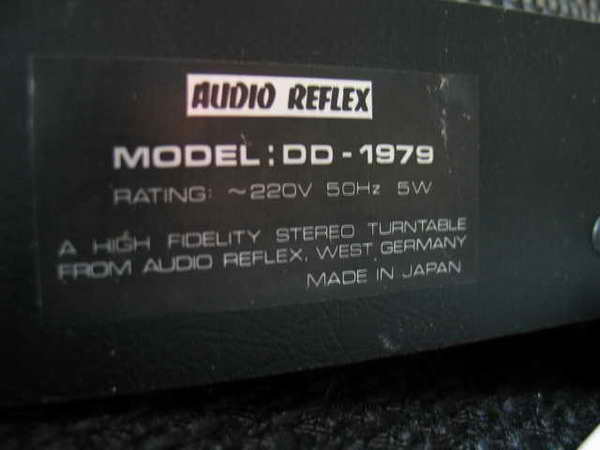

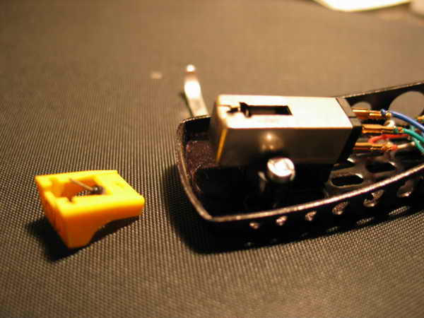

Panowie kupiłem sobie sprzeciorek za 60 pln firmy Audio Reflex DD-1979 - stan super, wygląda jak nowy, waży 8,5kg, pieknie się kręci , trzyma obroty-wszystko jest ok.Mam pytanie - nie wiem co to za wkładka oraz igła - na co można ją wymienić ?Igła nie jest na środku wkładki tylko troszkę przesunięta w lewo - tak ma być?Pozatym przenosi muzyczkę i trzaski :-) ale pewnie jest juz wiekowa a nie wiem jak mozna ocenić jej stan.Może ktoś wie coś na temat tego sprzetu?
Pozdr

Owszem, któryś popularny model AT. Niezła firma niskobudżetowa. Igła powinna być wymienialna - tak zwykle jest we wkładkach typ MM. Ale czy w Polsce dostaniesz, nie wiem. Masz przekrzywiony cantilever - wspornik igły. W tak tanim sprzęcie tego się nie naprawia - raczej do wymiany.

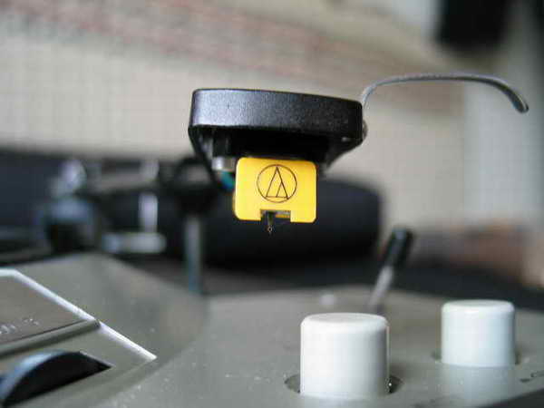

Nie wiem co to jest VTA - wiec pemnie jest ustawione nie najlepiej.A czy przypadkiem ta wkładka nie jest podobna do tej?

W innych wątkach o TT poruszany jest aktualnie ten temat. Chodzi o równoległe ustawienie ramienia i górnej płaszczyzny wkładki względem płyty. Wtedy igła opiera się o płytę pod właściwym kątem.

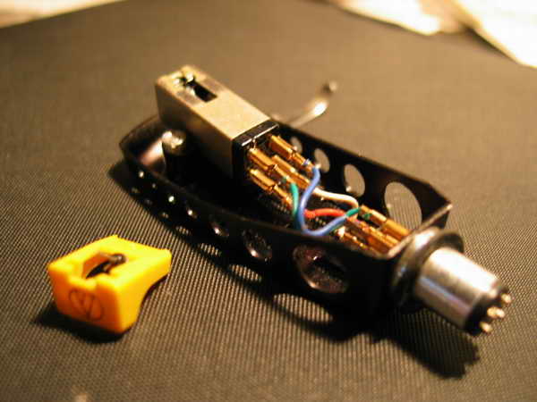

Ponudze dalej - na stronie audiotechnica znalazłem podobna igłe (przynajmniej ma ten sam kolor:-))).Mam pytanie - może ktoś widział kiedys taki system jak na zdjęciach i wie co to jest?Czy warto kupować nowa igłe do tego systemu czy może zmienic całość ?Gdzie moge kupić taką igłe jak znalazłem na stronie producenta?Podpowiedzcie mi co mam zrobić bo jestem zielony w tej materii

To jest chyba taki z tych podstawowych modeli, więc chyba lepiej nową np:
Zaloguj się, aby zobaczyć treść (możliwe logowanie za pomocą ) - niezła cena, w sklepie ok 100,- , lub
