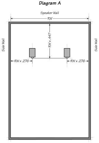

Imacman, napisz coś więcej o tej zasadzie Cardasa. Rozumiem, że mnożę wymiar (szerokość) tylnej ściany przez 0,447 i na taką odległość odstawiam kolumny od tylnej ściany. To samo od bocznych? Czy odległość miejsca odsłuchowego od ściany za słuchaczem też się poddaje tej zasadzie?
Podam link do strony, tam jest fajnie i prosto opisane:
Boczne ustawiasz mnożąc wymiar w/w ściany przez 0,276.

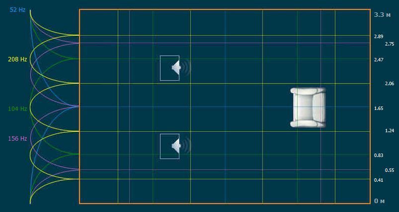

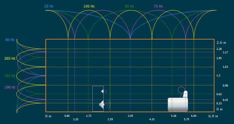

Jak wiadomo w pomieszczeniu odsłuchowym są mody tegoż pomieszczenia. Można je sobie zobrazować wpisując odpowiednie dane do poniższego kalkulatora.

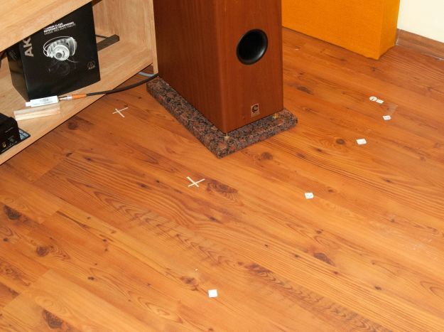

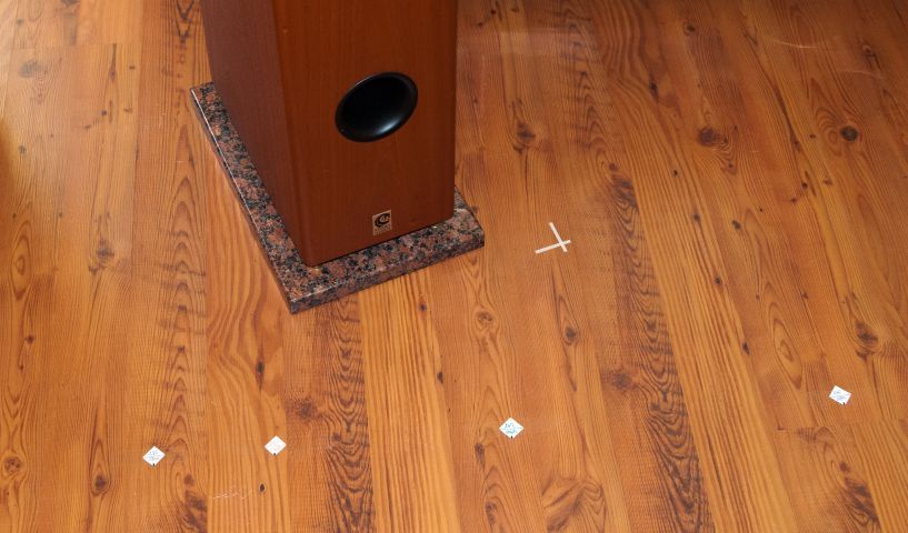

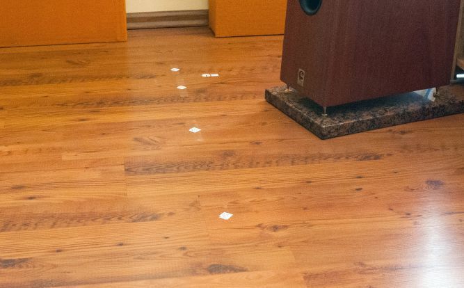

Po stwierdzeniu jakie są te mody i gdzie "przebiegają" w pokoju, można tak ustawić kolumny, aby nie stały w miejscu występowania fali stojącej. Na poniższych fotografiach jest pokazane jak ja to zrobiłem.
Te znaczniki na mojej podłodze pokazują jak przechodzę konkretne fale sojace dla mojego pomieszczenia. Kolumny ustawione są w wolnym od tych fal miejscu.

To nie jest zasada Cardasa
Zgadza się, jest to generalnie złoty podział, ale potocznie w kręgach audiofilskich metoda ustawiania kolumn w/g Golden Ratio została ochrzczona jak "zasada Cardasa".

Rozumiem, że te białe krzyżyki, to miejsca w których poprzednio stały kolumny?

Tak te białe krzyżyki to poprzednie ustawienie kolumn.
