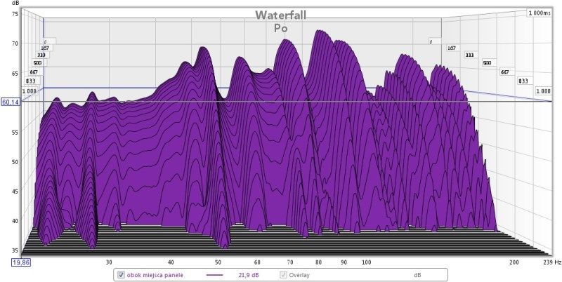

Co niektórzy spytają, a po co Ci takie rury w pokoju - poprawiają akustykę - słychać to wyraźnie, koszt znikomy w porównaniu do markowych IC, kabli zasilających i głośnikowych - ja "gonię" króliczka inną drogą.
Pozwolę sobie wstawić dwa wykresy - Ci co wiedzą, zobaczą różnicę. Jeden wykres "przed" drugi "po" zastosowaniu moich rur.
Zaloguj się, aby zobaczyć treść (możliwe logowanie za pomocą ) Edytowane przez Imacman
