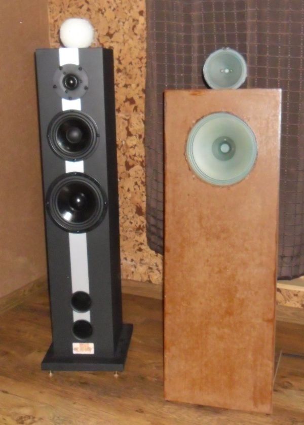

Zamontowałem Saby tymczasowo w odgrodach, które parę dni temu kupiłem. Zwrotnica według projektu Troelsa Gravesena.
Wygląda to tak:

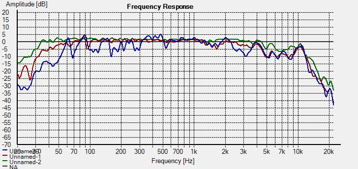

Ale nie o wygląd na razie chodzi. Pomierzyłem charakterystykę na tranzystorowym tangencie z korekcją 0dB. Pomiar z odległości ok 2 metrów, czyli z miejsca odsłuchowego, na wysokości około 75 cm.
Dla porównania załączam pomiar z głośnikiem monacora, który zresztą już podawałem w wątku o odgrodach
Na słuch, to jednak saba ma przyjemniejszy dźwięk no i chyba więcej niskich tonów, choć minimalnie.

ch-rka Sab wygląda wręcz znakomicie :-)
użyłbym jednak szerszej odgrody, te dołki 200-300Hz powinny się jeszcze wyrównać, możesz spróbować zrobić "skrzydełka" i metodą prób dopasować dodatkową szerokość.

Ja tam nie jestem żadnym specem od pomiarów. Zauważyłem, że tylko w bezpośredniej odległości od głośnika charakterystyka jest mniej poszarpana, więc robiąc pomiary z miejsca odsłuchowego "wygładzam" ją. Ale ustawiam smoothing w HOLMimpulse na 1/8 oktawy tak, żeby pokazać jednak nierówności (domyślny smoothing zafałszowuje). Te pomiary nie są aż tak dokładne, bo jak już pisałem w innym wątku mam kiepski sprzęt. Jedyny Windows mam na Nokia Booklet 3G i muszę używać wbudowanego mikrofonu.
Natomiast charakterystyka z sabami jest taka, bo posłuchałem mądrzejszych, żeby zrobić zwrotnicę według projektu Troelsa. Docelowo chciałem mieć dechy o szerokości 40 cm, ale jest problem z dostaniem takich (chciałem mieć dechy, a nie płytę mdf). Skrzydełka są dobrym pomysłem. Kupię coś dziś i wypróbuję.

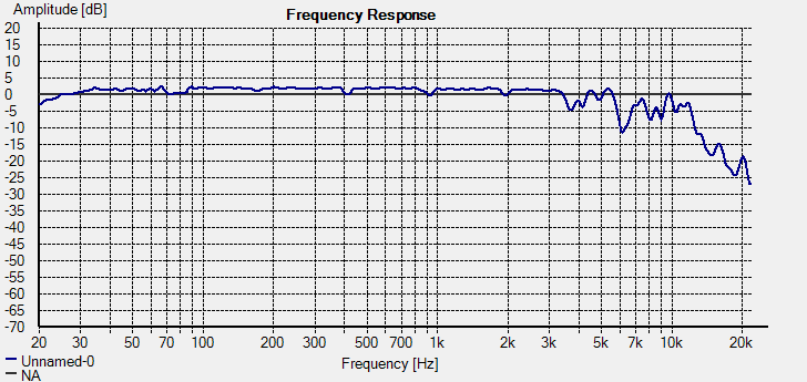

Dodam jeszcze dwa wykresy.
Pierwszy to charakterystyka z korekcją barwy (+10dB) - zielony w porównaniu do 0dB czerwony.
Drugi to szybka próba częściowego poszerzenia odgrody przez dostawienie do niej drugiej (niebieski), która w próbie nie bierze udziału.
No i jest to faktycznie istotny argument za poszerzeniem odgrody.

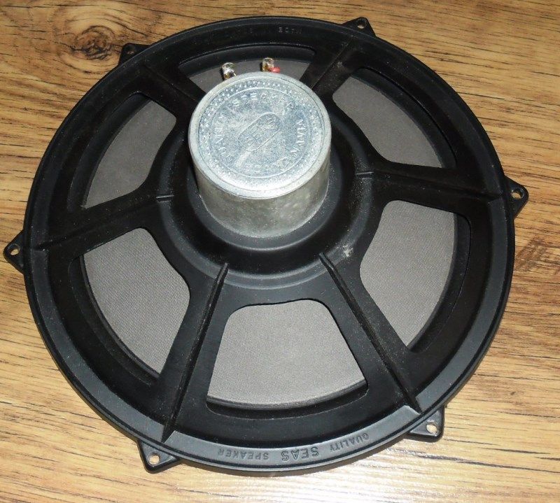

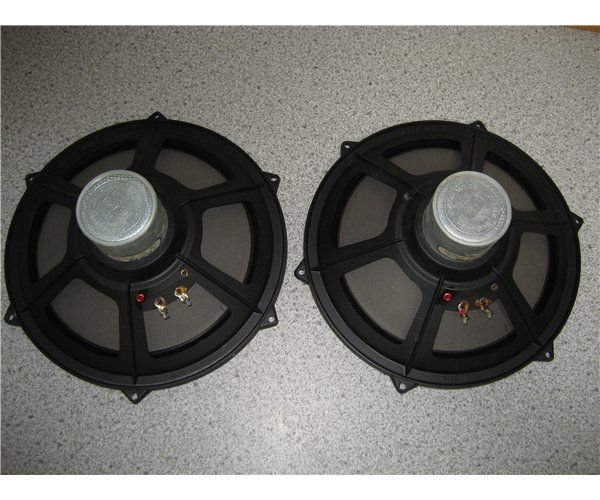

Odnawiam temat, bo wreszcie (z opóźnieniem z rozmaitych powodów) dotarły do mnie dwa głośniki SEAS 25 TV-EW, artystycznie wręcz cudne o średnicy 25 cm i z magnesami alnico. Na szybko zrobiłem pomiar charakterystyki mierzonej bez obudowy w odległości 1cm od przedniej płaszczyzny głośnika, co daje jakieś 5 cm od środka kopułki przeciwpyłowej.
Tak jak już wcześniej o tym pisałem, myślę o wykorzystaniu go jako głośnika niskotonowego we współpracy z kompletem głośników Saby.
Pytanie tylko - jaką obudowę przewidywać do Seasa? Zamkniętą? Bass-reflex? Saby planuję w OB.

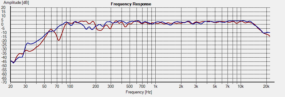

Postaram się nieco poprawić i liczę na sugestie.

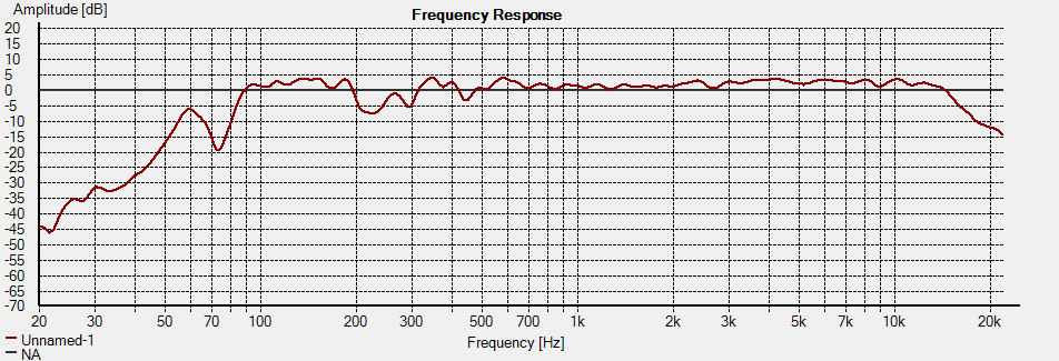

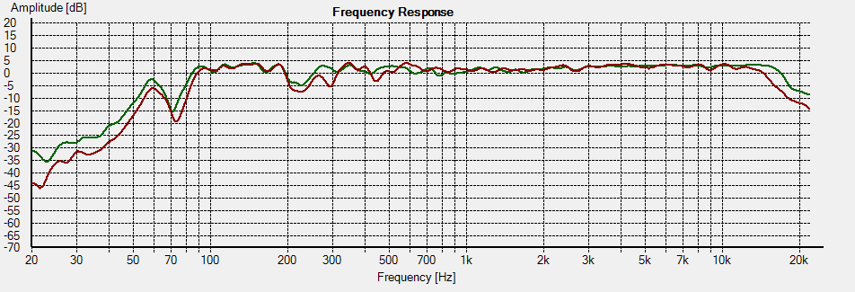

Zrobiłem pomiar za pomocą HOLMImpulse w odgrodzie 40x80cm.
Pierwszy - zielony to pomiar mniej więcej z odległości około 70 cm z mikrofonem dokładnie na wysokości środka głośnika, czyli 0 stopni odchylenia.
Drugi - czerwony to pomiar z odległosci ok 1,5 m przy osłonięciu twardych mebli w pokoju kilkoma kołdrami.
Trzeci - niebieski to pomiar z pokojem as is z odległości nieco ponad 2m, z głośnikiem ustawionym bardziej w rogu pokoju (czyli tak jak by ewentualnie stała kolumna na nim zrobiona) z mikrofonem na wysokości uszu siedzącego na fotelu człowieka (ok 100 cm).
Dane głośnika, jakie mi się udało znaleźć to:
Fs to ok 23,6 Hz
Vas 205l
Qts 0,43
SPL - tu jest różnie, znalazłem informacje że jest to 89dB, a poprzedni właściciel głośników twierdził, że 92 dB.
Zresztą trzeba przyznać, że informacje w sieci potrafią się też trochę różnić,
W związku z tym przypomnę, ze chciałbym wykorzystać te głośniki jako basowe do zestawu Saby w odgrodzie.

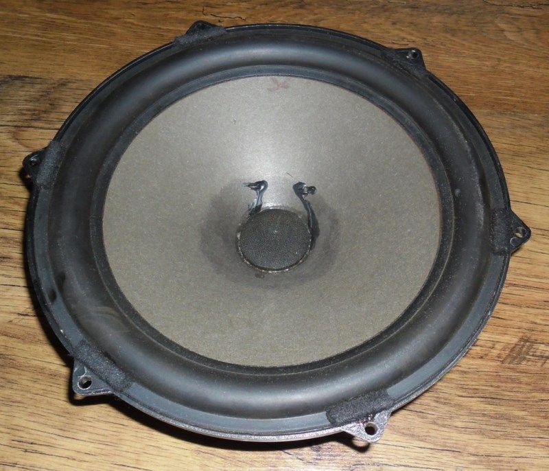

Być może ktoś zna te głośniki lub skojarzy po wyglądzie i będzie mógł mi coś o nich więcej powiedzieć, dlatego załączam zdjęcia.
Zastanawiam się nad tym, jaką obudowę robić dla tych głośników, czy BR, czy może OZ. Przy dużym Qts - czytałem - że lepiej zamkniętą, ale pewny nie jestem, nie bardzo też wiem jaka wielkość obudowy dla takiego 10 calowego głośnika. Jeśli ktoś mógłby coś zasugerować, podpowiedzieć, to będę wdzięczny.
