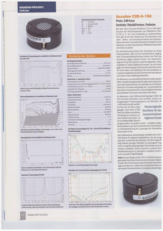

Czy nie jest aby tak, że przy niskich SPL zniekształcenia spadają do jakiegoś tam, niskiego poziomu i dalej nie chcą, co powoduje, że głośniki stają się bardziej "podobne" do siebie?
Są zniekształcenia które zależą od SPL i takie które zależne od SPL nie są .
Hobby Hi-Fi mierzy zarówno THD w funkcji f. dla SPL 90dB
Jak i THD w funkcji SPL dla 2k.
Warto prześledzić te pomiary i wyciągnąć wnioski :)
Ale żeby mieć pełny obraz trzeba by przejść w 4 wymiary bo zniekształcenia zależą zarówno od f jak i SPL .
Więc te dwa wykresy to tylko ułamek danych .
Jak masz 2 głośniki o podobnym przebiegu i poziomie zniekształceń trzeba posłuchać i tyle .
Pisałeś że CELL Ci się nie podoba .
Mi też .
Pisałeś że ma niskie THD .
To porównaj z DXT :)
Szczególnie zwróć uwagę gdzie jest 5 harmoniczna .
Uważam że jej poziom to jedna z miar jakości głośnika .
Oba głosniki mają też podobny wzrost zniekształceń od break up z poza pasma słyszalnego .
