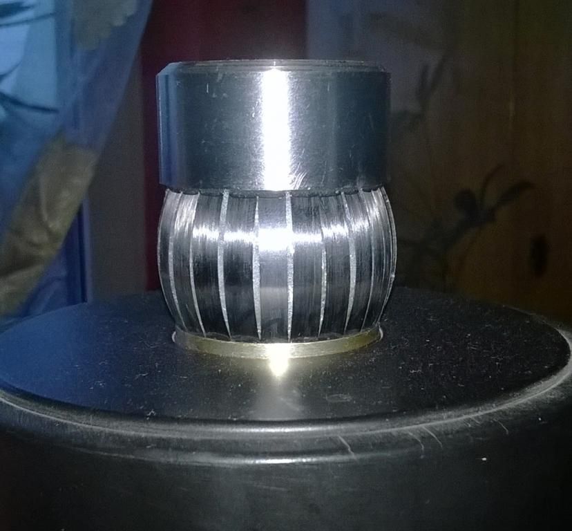

Cześć.
Dopracowałem swoją wysokotonówkę.
Dzwięk bardzo przezroczysty,szczegółowy i szybki.
W razie zainteresowania proszę na PW.

A jak wyglądają harmoniczne i wodospad?

Nie zrzuciłem do komputera widoku z wodospadu...
Do tej pory przebudowywałem głośnik tak aby wygładzić charakterystykę częstotliwości i tylko na tym się skupiałem.
Być może założę temat i pokażę charakterystyki z pozostałych głośników.

KrzysiekA
Dziękuję za słowa uznania.
Wcześniej miałem różnice około 10db pomiędzy około 4kHz do 17,5kHz(głwałtowne opadanie od 4kHz)i trochę zbyt dużo dziurek.
Według mnie na cebulkach są mniejsze interakcje z pomieszczeniem,paradoksalnie.
Scena z cebulek jest głębsza i naturalniejsza aniżeli z klasycznej kolumny.
Typowe i doskonałe ostre"wycięcie''pozornych źródeł wypada blado na tle sceny budowanej przez cebulki.
