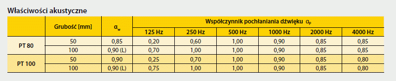

Witam, mam pytanko czy Rockwool RW3 nada sie na panel ? Niestety innej w UK jak do tej pory nie znalazlem, gestosc to 60kg/m3
Znalazlem taki PDF w ktorym sa dane i moim zdaniem RW3 powinna sie nadac :)
Dodam ze RW4 droga i niedostepna.
Siatka juz powiercona, ciagle poszukuje welny, jak skoncze fotorelacja gwarantowana.
Powinna. Przyzwoite współczynniki absorpcji przy grubości 75 mm. To przy 100 mm powinno być dobrze. Ale niech się wypowie Imacman.
Gęstość jest wystarczająca. W PDF jest podany współczynnik pochłaniania dla tej wełny i to jest ten ważniejszy czynnik przydatności tej wełny.

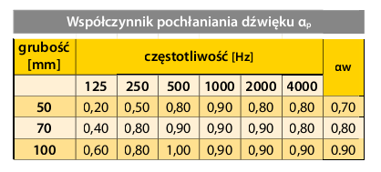

Co myślicie o zastosowaniu wełny Isover Polterm Uni do budowy paneli absorbujących? Za cenę PT80 100mm można mieć 1200x600mm Polterm Uni 150mm. Dla 100mm PT80 ma trochę lepsze współczynniki, ale dla 150mm myślę, że zejdzie do niższej częstotliwości. Niestety nie mogę znaleźć współczynników pochłaniania dla 150mm.
Możesz spróbować - faktycznie różnica współczynnika pochłaniania dla niskich częstotliwości jest mała. Jak szerokopasmowy wypełniacz może spisywać się całkiem dobrze, ale już jako basstrap wolałbym chyba PT80, ale to jest tylko moje zdanie.
