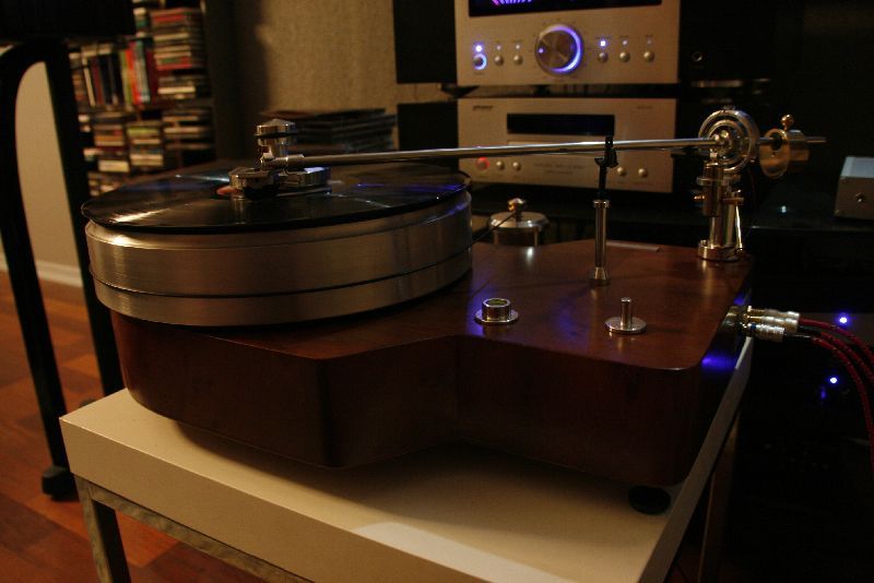

Zdjęć na razie nie ma co, mój jest niemal identyczny jak Robiza. Kolor okleiny zwie się chyba cis. Talerz- aluminowy monolit. Natomiast nazwę wygraweruję na srebrnej tabliczce, puszczę do weryfikacji p. Andrzeja czy tak może być i wtedy upublicznię wizerunek mojego egzemplarza :)
Wstałem dziś, jak nigdy w niedziele, o 6.30 i postanowiłem się tak po prostu pogapić się na niego. Lubię rzeczy ładne, a Ad Fontes jest dziełem sztuki użytkowej. Kształty, proporcje, niby determinowane dźwiękiem, ale doskonałe. Można tak siedzieć i siedzieć...
Dźwięk. No cóż, spodziewałem, że powinno być lepiej, ale takiego postępu nie. 2M Red zagrała tak, że WOW!
Przy czym uwaga dla potencjalnych chętnych udających się na odsłuchy: Pan Andrzej lubi dźwięk jasny, detaliczny, lekki i preferowana przez niego wkładka serii VMS i kable wpisują się w tę filozofię, ale spokojnie można konstrukcję nagiąć do swoich "ciemniejszych" preferencji wkłasnie wkładką i kablami :)
Miałbym parę uwag do konstruktora by dzieło osiągnęło absolut. Wrzucam tutaj, żeby następni mieli lepiej i wiedzieli o co walczyć :)
Gramofon nie jest idiotoodporny, warto, go chyba uodpornić troszkę. I tak: winda ma efektywnie mały zasięg działania, powiedzmy, że od godziny 8 do godziny 10, gdzie na godzinie 8 igła płynie po płycie, a na 10 wisi w maksymalnej wysokości nad nią. Nieszczęście polega na tym, że można wajchą windy zapędzić się na godzinę 13, a wtedy winda opada...
Wczoraj, będąc pewnym, że igła w górze machnąłem nią po płycie przez całą szerokość. Ałć!!!! Oczywiście ja już wiem, ale musze pamiętać by uprzedzić jak komuś z gości zachce się posłuchać. Ogranicznik jakowyś skrajnych pozycji załatwiłby sprawę.
Druga rzecz. Delikatne kabelki ramienia plączą się przy uchwycie windy. Aż się proszą o problemy. Trzeba by przedłużyć drążenie w plincie i wyjść kablami po drugiej ( lewej stronie) ramienia. Tam gdzie nikt nie operuje paluchami. W zasadzie jeśli RCA pójdą na tył takie rozwiązanie samo się narzuca.
Koniecznie, ale to koniecznie coś zrobić z nieestetyczną płytką mocującą gniazda RCA. Nawet jeśli gniazda powędrują na tył.
Bo są w tym gramofonie jak z innej bajki ( chyba, że dostała mi się jakaś wersja robocza? :)
Namawiam, jeśli pozwolą na to mozliwości techniczne, by spróbować wykonać plintę czarną i białą w lakierze fortepianowym. Gładką, połyskliwą. Może to małopraktyczne, ale na zdjęciach w prasie gramofon będzie wyglądął obłędnie :) A ja staję pierwszy w kolejce za białą.
Pozdrawiam i życzę samych sukcesów konstruktorowi.

Co do wykonania, czy funkcjonalności płytki z IC to u mnie jest z tym ok i to, że jest ona na bocznej ściance akurat mnie nie przeszkadza.
Co do windy ramienia to jest ona również regulowana, jej wysokość można sobie zmieniać i dopasować. Faktem jest, że trzeba trochę wyrobić w sobie podejście do tego gramofonu, jest kilka rzeczy na które należy bacznie zwracać uwagę w trakcie użytkowania. Ale tylko na początku, potem wchodzi to w krew, jak to mówią. Natomiast nie jest to gramofon dla ludzi nie obytych z tą akurat konstrukcją.
Co do windy,to proponuję odkręcić tą czarną poprzeczkę i spróbować ustawić w pozycji poziomej,tak aby była w każdym punkcie równolegle do plinty.Jak się nie uda oferuję wymianę na nowy element za jakiś tydzień-nowa dostawa.Gniazda chyba trzeba mocować w metalu a nie w laminacie jak dotychczas.Problem polega na różnej wielkości otworów i dopiłować laminat jest prościej niż blaszkę.Postaram się przećwiczyć lakierowanie,aby tek nie rzucały się w oczy.Następne plinty będą już z gniazdami z tyłu..Wymyśliłem też ograniczniki do windy i nie będzie możliwości przefrunięcia ramienia poz obrys płyty..Dzięki za sugestie frywolny ... !!!
No to witaj w klubie AA. Uzależnienie bardzo podobne jak do " wódeczki " ; )
No ta okleina to faktycznie cis. U mnie jedynie talerz jest , a w zasadzie są dwa jeden na drugim: akryl + alum.
Powiem szczerze , że nie zauważyłem problemu z winda jakl opisuje frywolny. Opuszczam w max. dolne położenie i leci na dól, wajcha w pionie jest podparta i git.

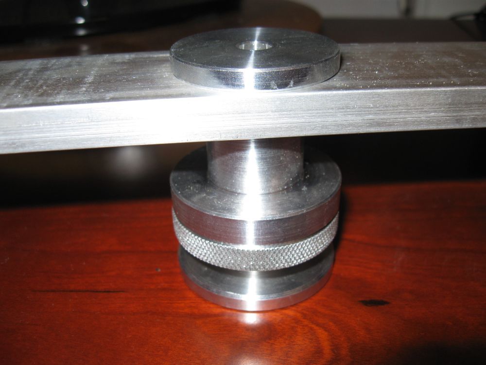

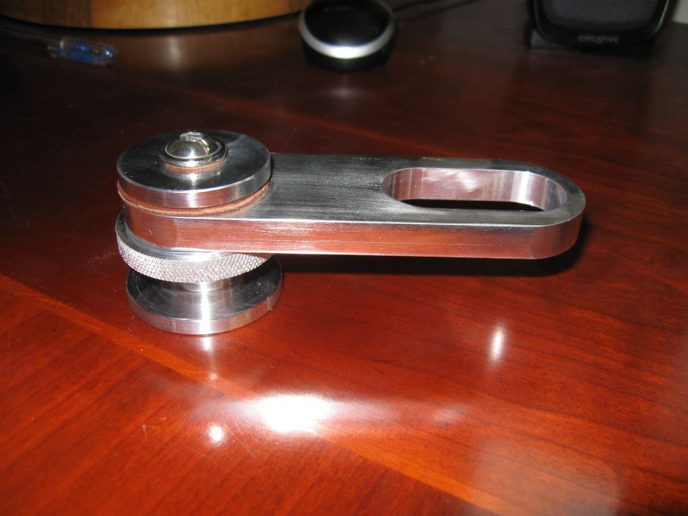

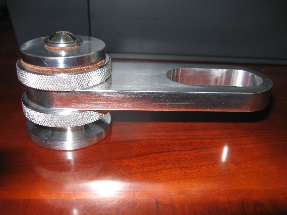

Biorąc pod uwagę ciekawoś wrodzoną i zmysł inżynierski popełniłem na szybko projekt armbordu spełniającego standard mocowania REGA tyle,że z dobrą precyzją wykonania.Ramię - wysięgnik będzie z aluminium i ze względu na masę musi być podparte.Jeszcze nie wiem jak ale wymyślę.Mój dorabiacz tak mnie nielubi,że zrobił wszystko w dwa dni razem z elementami do gramofonów zamówionymi jeszcze przed wakacjami i oświadczył,że nie chce mnie widzieć co najmniej do listopada..Mam przerypane,bo muszę teraz znaleźć frezera.Gdyby JOZWA M się tak nie grzebał z wymiarowaniem już byśmy mieli.Gwint do regulacji VTA ma skok 0,5 mm i jest dość precyzyjny.Podoba mi się pomysł i realizacja , za to nie podoba mi się cena-nie będę uruchamiał produkcji sorry.Foto w załączyniu.
A zdradź Andrzeju sposób kontrowania (fixowania) po ustawieniu właściwego VTA.Na fotkach trudno dostrzec gwint wewnętrzny w pierścieniach.,Pewnie jeden z nich temu służy?
Gość frywolny trucht
Gramofon dostał wkładkę Goldring 2500 i się ładnie odwdzięczył. Teraz już tylko czekamy na nową szafkę by pomieścić wszystkie skarby :)
Frezer jeszcze nie tknął,więc nie widać.Będzie wkręt imbusowy,docisk śrubą M8 od góry,a wysięgnik będzie zaciskany śrubą na wałku.Jak skończę pokażę..A
Z praktyki Lenco wiem ze te małe robaczki imbusowe nie sa najlepsze do obsługi. Klucz musi być dosć długi,i być podejście dla niego.Poza tym imbusem będzie się gwint "unoszący" kancerował.o ile dobrze zrozumiałem mechanikę patentu.
Czy nie lepszy j/w cienki pierścień kontrujący,Przy tym skoku nawet bardzo cienki załatwi ustalenie. Można zróznicowac średnica zewnętrzną dla lepszego operowania
Józwa posłał wymiar dopiero dzsiaj, mea culpa. Cenę zamawiający też bierze na klatę :-) Sądzę że w proporcji do ceny ramienia, jakie tam może wylądować, i tak będzie dość okazyjna. :-))
