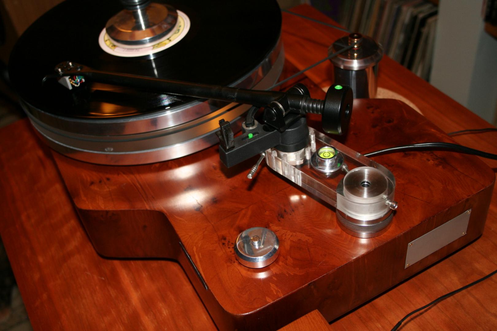

Ogólnie trzeba przyznać na początek, że zastąpienie ramienia Andrzeja zwykłą Regą jest zmianą na minus, zwłaszcza z powodu gorszej geometrii tego rozwiązania (9"). Jednak dokonując tej modyfikacji miałem dwa cele. Po pierwsze zależało mi na tym, żeby mieć pierwszy na świecie sam goły NAPĘD Ad Fontes :-), po drugie natomiast, chciałem mieć podstawę pod założenie przyzwoitej jakości ramienia 12" dla wkładek MC.
Zaloguj się, aby zobaczyć treść (możliwe logowanie za pomocą ) Edytowane przez jozwa maryn
Jak widać, wizualnie takie źródło prezentuje się całkiem nieźle, głównie dlatego, że Andrzej również zastosował naturalne aluminium i akryl (talerz). Zatem na takiej operacji gramofon nie traci wiele ze swego unikalnego wzorniczego charakteru. Natomiast kwestią zasadniczą jest, czy taki wariant opłaca się brzmieniowo. Rozwinę tę kwestię później, gdy będę dysponował odpowiednio wysokiej klasy ramieniem, natomiast z marszu mogę stwierdzić, że widoczny na zdjęciu chiński armboard z podstawą raczej nie spełnia wygórowanych oczekiwań. Zarówno pod względem projektu mechaniki, jak i wykonania, jest to urządzenie raczej drugiego sortu, co utrudnia właściwą kalibrację i musi w pewnym stopniu rzutować na jakość odtwarzana dźwięku przez całe źróło.
Właśnie nosiłem sie z zapytaniem o ten armboard, tylko poszukiwałem formy aby nie wypaść jako malkontent. Dzieki, Twoje wyjasnienie zupełnie zaspokaja moja ciekawość w tym temacie.
Pozdrawiam. Włodek.
Tę podstawę ramienia da się wykorzystać, ale nie ma mowy o regulacji wysokoci "in fly" itp. luksusach, bo po każdej zmianie położenia trzeba sprawdzić równoległość. Trochę za duże luzy i niedostatecznie precyzyjne mocowanie, więc trzeba to jakoś skorygować. Po skręceniu do kupy i lekkim skorygowaniu (np. podłożenie czegoś cienkiego z jednej strony) daje się ustawić to na stałe. Ale nie jest to bezobsługowe urządzenie. Umówiliśmy się z Andrzejem, że spróbuje za jakiś czas zrekonstruować to urządzenie w porządnym metalu, z mniejszą tolerancją elementów.
Parę dalszych fotek:
Wczoraj wieczorem razem z Papamkiem posłuchaliśmy sobie tego gramofonu. Mimo słabego i niezbyt dopasowanego do wkładki ramienia było nadspodziewanie dobrze już teraz, niejako z marszu. W najbliższych dniach spróbujemy zastąpić Regę 250 ramieniem Origin Live Silver I, należącym do Pawła. Jest to głęboka modyfikacja Regi o masie efektywnej średnio-dużej (16 g w por. do 11 g R250).
Czekam niecierpliwie na obszerniejszy opis brzmienia w ustawieniu optymalnym. Andrzej z pewnością dociera łożysko talerza przed wydaniem napędu odbiorcy, więc sygnatura wpływu samego napędu sie nie zmieni.
Co to za pokrętełko w prawym dolnym rogu? U Robiza jest duże, wygląda jak odłożony na bok doscisk.
BTW wybieram się w niedługim czasie do pana Andrzeja :)
Wygląda może tajemniczo,ale to redukcja do singli na 45 obrotow-tak na wszelki wypadek.....AA
Tam jest taki pionowy element, na który zależnie od potrzeby można nadziać reduktor singli albo docisk albo cokolwiek jeszcze, byle z adequate dziurą było.

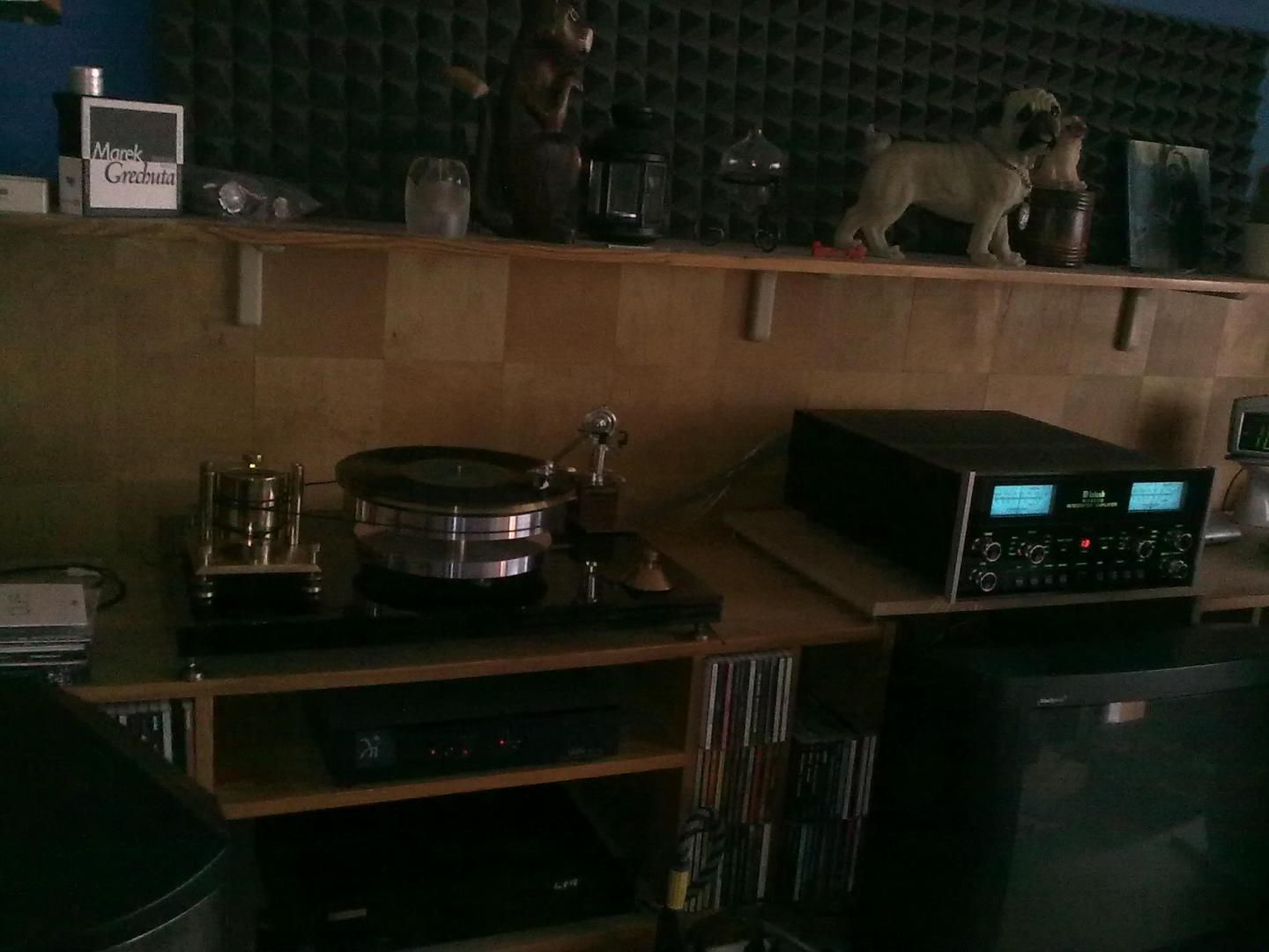

No i stało się! Mam! Wstępnie, nieco na pałę ustawiony z wkładką 2M Red... To się rychło zmieni bo dzieło p. Andrzeja zasługuje na więcej.
Muszę nieco ochłonąć. Muszę nauczyć się odpowiednio dobierać słowa by jakoś opisać to co mnie spotkało. Muszę się zastanowić jak sformułowac to co mi się podoba ( dźwięk), oraz to do czego mam uwagi ( wykonanie pewnych detali, szczególnie płytki w gniazdami RCA). Hmmm. A może nic nie muszę? :)
