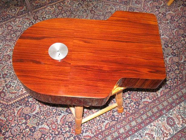

Czy ktoś może próbował wymiany okablowania ramienia w Ad Fontesie?
Wymiany okablowania w ramieniu nie robiłem ale próbowalem z rca, tymi od gramiaka i powiem Ci... nie zamieniaj ich na nic... Andrzej daje świetny set-up i tyle, nie kombinuj. Weź se kup lepsze pre albo wzmacniacz ale gramofon zostaw jaki jest :)
Ramię jest okablowane miedzią.Każdy przewód składa się z 8 drucików fi 0,04 mm izolowanych emalią.Całość w bawełnianym oplocie.Zastosowanie grubszych kabelków o masywnej izolacji spowoduje utratę swobody ramienia ze względu na opory stawiane przez przewody.Ponieważ dodatkowo w środku jest przewód "masy", wymiana okablowania łączy się z rozebraniem ramienia aby tą masę wcisnąć pod główkę...A główka jest wklejona....
Padło ciekawe pytanie na forum Winyl i od razu pomyślałem sobie o Fontesie. Czy do zmiany lub obrócenia płyty na drugą stronę zatrzymujecie talerze czy też robicie to w locie? Ja zawsze robię to w czasie obrotowym talerza.
Tego się właśnie obawiałem :(
U mnie tego przewodu uziemienia chyba nie ma... sam jednak swego czasu uziemiłem dodatkowo silnik i łożysko od spodu gramofonu + dociążyłem silnik dodatkową podstawą z mosiądzu wykonaną przez p. Andrzeja (dokręconą do istniejącej+tłumienie pomiędzy) - rezultaty słyszalne in plus, dlatego chciałem tez spróbować z okablowaniem, no ale skoro odradzacie, to na razie sobie daruję :)
