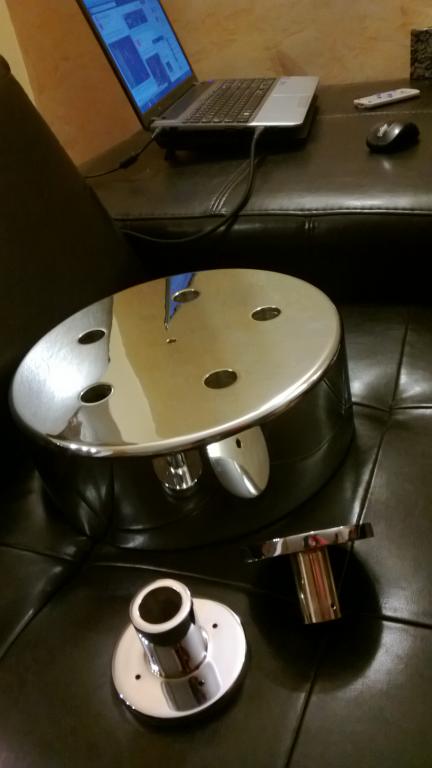

Cudo. Potrzebny jeszcze równie piękny szablon do szybkiego korygowania ustawienia podstawy ramienia. Jak wygląda ramię od spodu? W jaki sposób zapewnione jest stabilne posadowienie i czy posiada regulację VTA?
Ramię stoi na kolcach,które są rozwiązaniem dość problematycznym.Po ich wykręceniu podstawa jest jednolita i można ją np.dokleić do półki...Szablon i sposoby kalibracji w zestawie.VTA regulacja + - 1,5 cm.A
Kolce przy stosunkowo niewielkiej powierzchni podstawy tak wysokiego przedmiotu są rzeczywiście problematyczne, bo zmniejszają stabilność. Najlepiej by było, żeby podstawa przylegała do podłoża całą powierzchnią. Bardzo cienki filc lub guma? Podklejenie nie powinno sie poddawać pod naciskiem, bo z kolei wypoziomowanie wkładki pójdzie na marne. Może też zwiększyć nieco powierzchnię podstawy?
A nie lepiej nowe rozwiazanie zaimplementowac do obecnej plinty, tak aby mozna bylo ramiona wymieniac? Odpadaja wszystkie wspomniane problemy.
Andrzej ma opracowany uniwersalny armboard do tego gramofonu, ale przystosowany do łatwo wymienialnych standardowych ramion. A oryginalne ramię jest zaprojektowane inaczej i nie wiem czy warto je przebudowywać aż tak bardzo, żeby dało się je montować np. na armbordzie borowanym pod Regę.
W momencie gdy kable wychocha z ramienia a nie z plinty, przebudowa nie powinna byc skomplikowana, a tego typu zabieg zrobilby z Ad Fontes gramofon idealny. Wzorem w zakresie rozbudowy czy tez zmiany niech bedzie Linn. To jest perfekcyjnie dopracowana mysl, od modelu podstawowego upgrejd do modelu za ponad 100 tys. Odpada problem z odsprzedaza no i klient zostaje przy jednym producencie.

Wysokość ramienia jest dobrana do wersji w drewnie i metalowych..Metalowy jako koncepcja spodobał się moim rozmówcom , którzy pracują nad reaktywacją UNITRY. Na jego bazie - być może powstanie- nowy produkt pod tym szyldem...Sam projekt-myślę o reaktywacji marki- jest o tyle ciekawy,że pełen patriotyzmu.Teraz trzeba go przełożyć na " interes finansowy"..Bardzo lubię takie wyzwania.Co do ceny ramienia wolnostojącego-Wszystkie detale z mosiądzu są niklowane,sporo frezowania...Policzę jak spłyną faktury.Minimum -tak na czuja to 1,5 k zł...A w październiku będzie jubileusz powstania AD FONTES.5 lat przeleciało.Szykuję konkurs z nagrodami.Szczegóły podam jak wymyślę.
