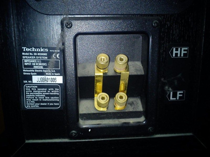

znalazłem ostatnio 2 kolumny i wzmacniacz technicsa i chciałbym to podłączyć do telewizora lecz nie wiem jak.
zamieszczam linki do zdjęć wzmacniacza i kolumn. Proszę o jak najszybszą odpowiedź i z góry za nią dziękuję

Zwory w kolumnach mają być tak jak są i mają być mocno skręcone , nie poluzowane .

mam jeszcze jedno pytanie, ten kabel którym podłączam kolumnę do wzmacniacza to jak go wpiąć do tej kolumny
Odkręca się nakrętkę , a pod nakrętką jest otwór w śrubie , wsadzasz kawałek odizolowanego przewodu w otwór i dokręcasz nakrętkę .
