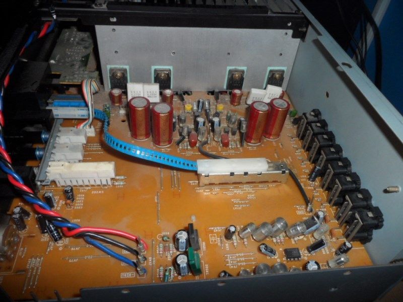

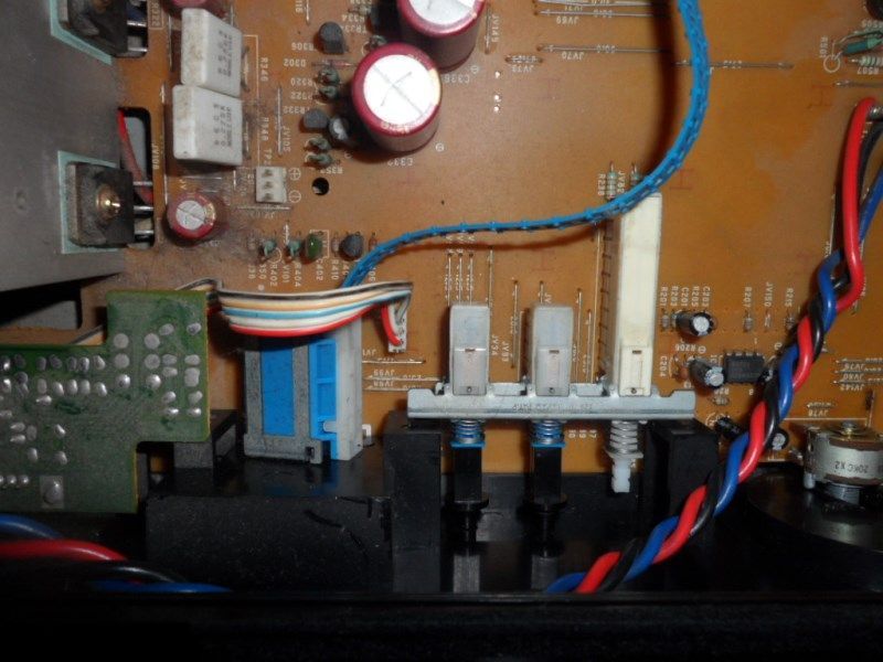

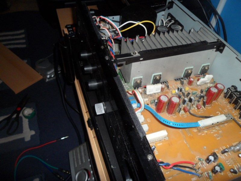

Witam panowie po wymianie w denon pma 350uk przestały działać treble,bas, i działaja tylko dwa wejścia na głośniki z A i B po jednym...Co mogłem popsuć prosze o pomoc...prosze foto:
Odrazu mówie bawiłem sie w zmiane wejść ,wyłączanie direct,tape monitor itp. i nic
Dodam że nad potencjometrem była taka płytka, tak jakby ochronka na potencjometr i jej nie wlutowałem bo ten jest troszke niższy od poprzedniego...

Jezeli dziala tylko w "direct" czyli przy wylaczonej regulacji tonow to pewnie uszkodzil sie osobny zasilacz do ukladu przedwzmacniacza i regulacji tonow. Sam go nie naprawisz, na ogol trzeba wymienic wiele elementow. Jakbys byl blizej Szczecina to mozesz napisac na pw.,
To nie była żadna "ochronka" w potencjometrze, tylko wyjscie ze środka warstwy slizgowej, za jego pośrednictwem w wielu modelach dokonuje się zmiany barwy bądź realizacji funkcji loudness. Po co wymieniałes potencjometr? Tam zazwyczaj siedzą niezłe Alps'y łatwe z resztą w regeneracji...
a mozecie mi powiedziec co za logika w waszych glowach siedzi ze lepiej zrąbać plastikowy fron niz dolutowac kawałki przewodu do nozek potencjometra aby znalazl sie on na normalnej wysokosci
