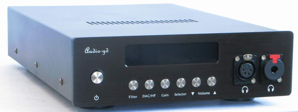

Nasz przyjaciel Kingwa wypuścił dość interesujący nawy model. NFB-10 w wersji z Sabre NFB-10ES2. To pierwszy model Audio-GD z Sabre oferujący możliwość sterowania filtrem cyfrowym. Czekam z niecierpliwością kiedy będę mógł go posłuchać. :)
NFB-10ES2, nie oferuje takiej funkcji.
OK :)
Zasugerowałem się podpisem pod klawiszem
A tu chodzi o silę świecenia wyświetlacza.

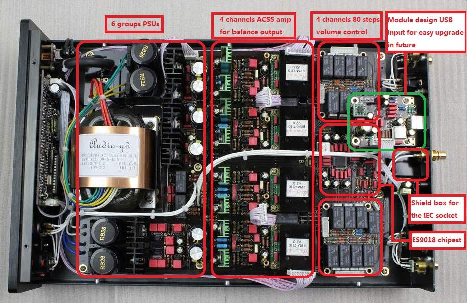

Ciekawostka jest też to ze jest zrobiony z elementów dyskretnych. Na zdjęciach nie ma żadnego montażu powierzchniowego :)
Edytowane przez Groh
Tak wykonanie jest zacne, plus wreszcie modulowa instalacja USB-32, jak w Compass 2. Calosc wyglada interesująco.
