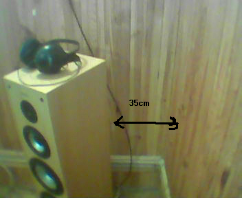

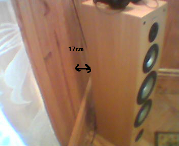

czesc mama problem z fala stojąca... kolumny stoją za blisko narożników a nie mogę ich przestawić.
mam pewnien pomysł, jak bym zaokrąglił narożniki sporo to da prawda? myślę to zrobić grubym styropianem i Bedze to wyglądało tak (nie śmiać sie!!!)
fotki
matko wybaczcie 3 posty
chodzi mi o to czy styropian bedze dobrym materiałem?
fotki to odleglosci kolumny od sciany
a du 2 kolumna
