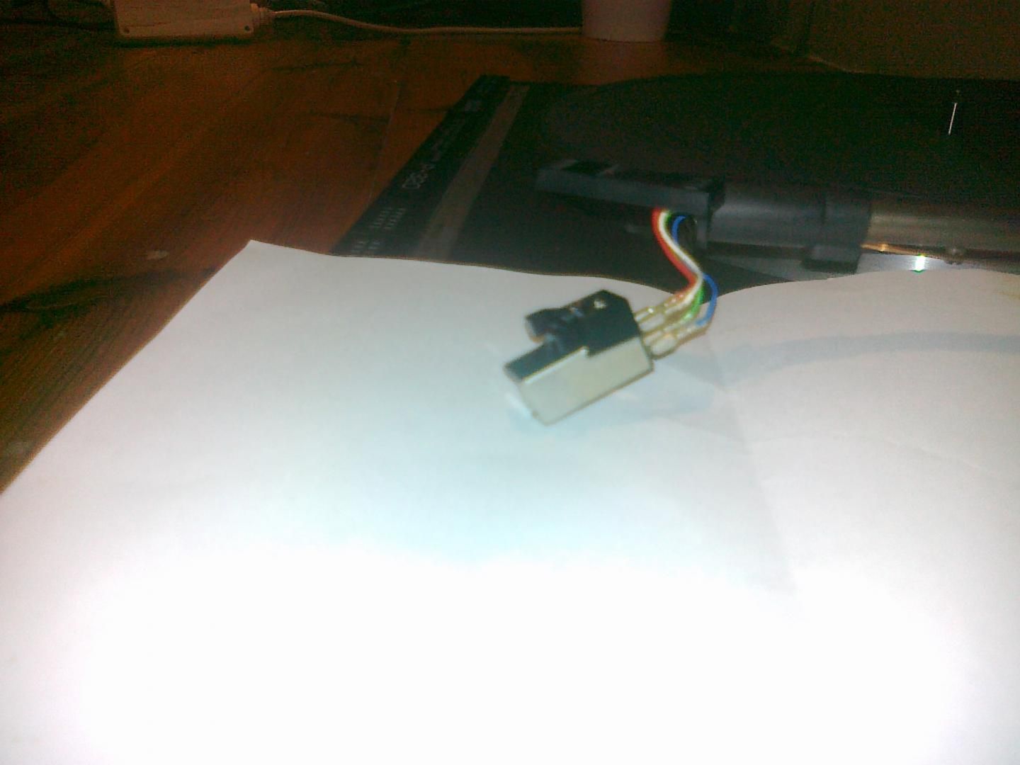

Cześć,
Nie wiem jak dobrać wkładkę lub igłę do gramofonu BOSE PD-604-II. Z tego co zaobserwowałem - wydaje mi się, że mogę 'przykręcić' dowolną wkładkę np.
Ale pewny nie jestem. I tu problem.
Ponadto - czy jeżeli jest igła w takim 'rombie' to czy mogę kupić dowolną o tym kształcie i wsunąć? Czy będzie pasować?
Zależy mi na informacji - bo nie wiem czy oddać sprzęt ( a wydaje się ciekawy), czy łatwo dam rade to uruchomić.

Coś teoretycznie mógłbyś napisać jak to jest? Ramię ciężkie , uchwyt po wyciągnięciu ma chyba 6 pinów , a do wkłądki idą 4, igła taka 'rombowata'.

No i zdjęcia koszyka/igły/wkładki porobiłem - może coś doradzicie to wskrzeszę ten sprzęcik :D

Dzwoniłem do firmy WAMAT i mi Pani ładnie wszystko wytłumaczyła (bravo dla Pani). Podejdzie do tego koszyczka dowolna wybrana 1/2 cala - ot cała wiedza.
do 100 neutralną poleciła np. tą:
