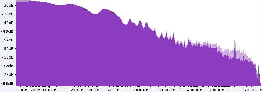

Wyprowadziłem sygnał z pre bezpośrednio na wejście line w komputerze i nagrałem z dokładnie takim samym poziomem ten sam utwór z igłą eliptyczną, a potem sferyczną. Postarałem się potem o bardzo dokładne zgranie i dokładnie taki sam fragmencik wykresu z Audacity skopiowałem, a następnie nałożyłem na siebie.
Kolor czerwony to igła eliptyczna, niebieski sferyczna. Oczywiście wykres w programie Audacity nie pokazuje częstotliwości, a jedynie amplitudę. W takim wypadku będąc ścisłym powinienem napisać wyłącznie, że igła eliptyczna gra głośniej. Jednak w obrębie tego "głośniej" jak najbardziej może się mieścić "więcej dźwięków niskich i wysokich".

Znalazłem jednak w programie Audacity jedną jeszcze funkcję, rysowanie spektrum. Wybrałem w jednym i drugim pliku dokładnie ten sam 15 sekundowy kawałek i oto wykres.
Jasny to igła eliptyczna, nałożony na wierzch ciemny to igła sferyczna.

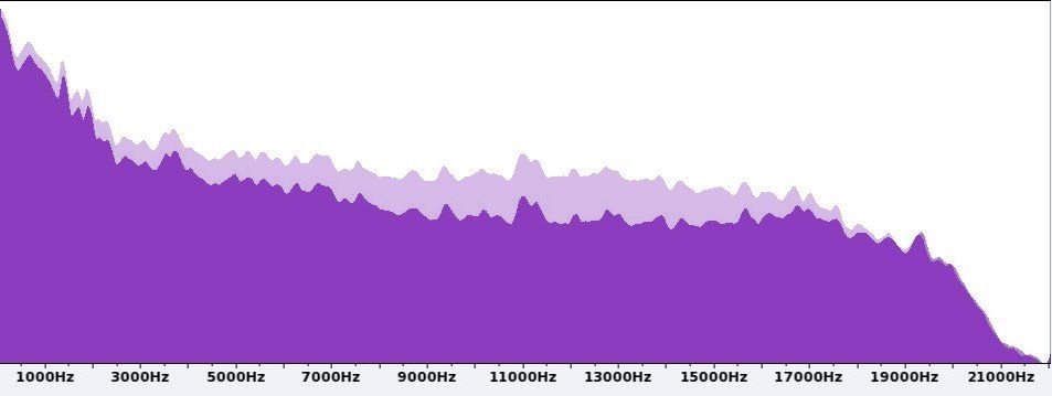

Z wykresu wynika, że różnica w barwie dźwięku powiększa się szczególnie w zakresie od 6 do 16kHz, potem zaczyna się zmniejszać. Niestety trudniej coś powiedzieć o niskich dźwiękach, bo precyzja wykresu jest w tym zakresie niewielka. Zapewne te różnice są tam mniejsze.
Zmień ustawienia.

Tym razem ten sam fragment z pierwszego pliku i drugiego, ale na logarytmicznym wykresie spektrum. Zrobiłem jeszcze jedną manipulację, czyli wyrównałem poziomy głośności, żeby spróbować uzyskać tylko i wyłącznie różnice w paśmie.
Wiem, ze to nie jest to samo co laboratorium naukowe, ale to już nie tylko "czucie i wiara" ale trochę "szkiełko i oko" ;)

Szlif eliptyczny ma większa powierzchnię styku z rowkiem a więc na logikę powinien słabiej odtwarzać wysokie tony (porównajcie proszę odpowiednie przekroje w sieci). A jest odwrotnie.
Dlatego, że rowek lepiej prowadzi igłę eliptyczną. Poza tym jest ona bliższa igle nacinającej. Najbliższa jest oczywiście; mikroline.
A możesz to trochę opisać tak, abym ja humanista zrozumiał? Dlaczego "na logikę powinien słabiej odtwarzać wysokie tony"? I skąd ta "najlepsza" microline? Tylko nie naciągajcie mnie już na kupno kolejnych wkładek. ;)
Igła o szlifie sferycznym na logikę powinna "wejść" w mniejsze "szczeliny". Powinna więc lepiej odtwarzać drobne artefakty, czyli wysokie częstotliwości. Jednak po pierwsze takich drobnych artefaktów nie ma bo igła nacinająca ma określone wymiary i dynamikę.
Drobne artefakty to zwyczajnie trzaski i inne takie... Igła sferyczna lepiej odda zakłócenia, sama przy okazji pogłębiając wszelkie "szczeliny".
Igła o szlifie eliptycznym łagodniej (większą powierzchnią) opiera się o rowek. Nie wpada w "szczeliny". Cichsze powinny być szkodliwe artefakty. Jednocześnie nic nie jest gubione bo rowek jest nacięty igłą nacinającą o profilu bardziej odpowiadającym igle eliptycznej.
I pozornie większa powierzchnia styku powodująca lepsze prowadzenie igły, powoduje lepsze odtwarzanie. Przy okazji mniej "zdzierając" rowek.
Inne szlify (linearny i mikro) wymagają znakomitych gramofonów. Tu wymagana jest mała tolerancja ułożenia igły względem rowka.
Szlif klasyczny (sferyczny) jest najmniej podatny na ustawienie.
Mówi się, że bardziej zaawansowane szlify mniej wybaczają złą jakość tłoczeń. I to prawda.
A co do porównania.
W gramofonach dzielonych, żaden problem postawić dwa ramiona aby porównywać igły-wkładki. Z zastrzeżeniem, że nie ma dwóch jednakowych wkładek i ramion... ;)
Bywam w miejscach gdzie używa się wysokiej klasy gramofonów. Nawet kiedyś pomagałem w regulacji, nim właściciele się nie naumieli...
Teraz oni wiedzą co i jak a ja jestem tylko słuchaczem ;).
I czy da się usłyszeć zmiany?
Podobno tak.
Za mało z tym obcuje abym arbitralnie się wypowiadał.
Natomiast same wkładki na pewno słychać. Okablowanie w ramieniu, jak najszybsze podłączenie pre RIAA, topologie tego pre, zasilanie (już tu filozofowałem a zasilaniu aku),...
Osobiście sądzę, że te wszystkie igły z wkładkami gdzieś się nie mogą przebić przez jakość tłoczenia. Naprawdę trzeba tu znakomitych wydawnictw.
