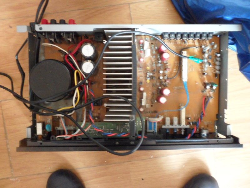

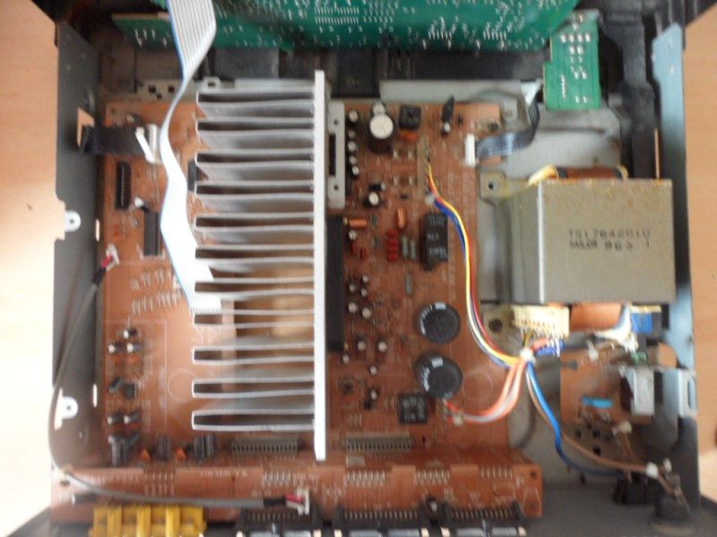

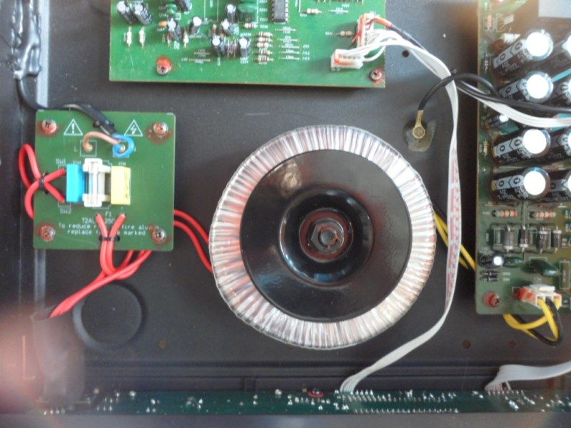

Witam wszystkich kupiłem od pana na bazarku w/w wzmacniacz po zdjęciu obudowy zobaczyłem że brak tam kilku rzeczy.
czy da sie to jakoś poskładać?
w domu posiadam na części też 3 inne wzmacniacze:
Marantz pm493
acustic solution
denon pma 350uk
najgorzej chyba bedzie z trafem do nada bo jednak to klocek
załączam zdjecia
to był acustic i nad a tutaj marantz i denon:

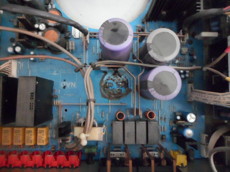

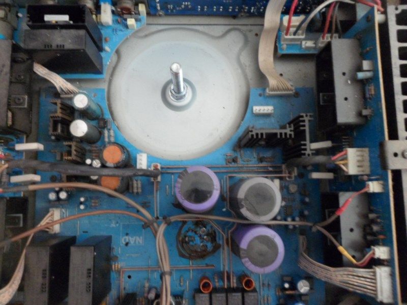

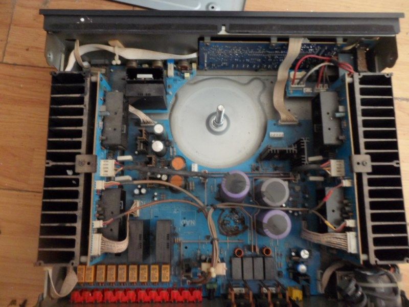

Tanio i łatwo pewnie nie będzie, widać kilka kondensatorów spuchniętych, trzeba sprawdzić stan reszty części ale, ten sprzedawca ma sporo gratów do Nada, popytaj może trafo, kondensatory itp. znajdzie w swoich zapasach.

Też już mam i wygląda na to że bez oryginalnego trafo nic tu nie zrobisz, Sporo różnych napięć dostarcza transformator więc nie podstawisz nic innego.Napisz może do tego gościa z mojego pierwszego wpisu, może jakos sie dogadacie o ile ma takie części bo raczej nic nie wykombinujesz.

Czy warto? Nie wiem, skoro jest w takim stanie to pewnie jest z nim większy problem, może popalone końcówki mocy, sam pewnie i tak nie naprawisz więc trzeba oddać na naprawę. Dlatego pisałem że tanio i łatwo nie będzie

Skoro mając schemat zadajesz takie pytania to oznacza że sam sobie w tym temacie nie poradzisz.
Za rękę raczej nikt Ciebie tutaj nie poprowadzi.
Do tego brakuje jednego z najdroższych elementów - trafa.
Zdobyć je to albo polować na drugi taki model z trafem albo zamówić w firmie która takie trafa robi.
Tu cena nie będzie niska. Jak do tego doliczysz resztę cześci + czas + zapewne jakieś nieudane próby to lepiej dac sobie spokój .
Gdybyś jeszcze potrafił sprawdzić resztę czy nie jest uwalona , a jak by nie była poza tym kondem i trafem to można by się jeszcze zastanawiać.
Trafa dla nada robi noratel (nie polski), koszt dużo większy niż z np toroidów w wersji audio.
Jakiś czas temu naprawiałem identycznego nada.
Do wymiany były kondensatory zasilacza i zabezpieczeń.
Tranzystory końcowe trzeba parować w "piątki" ponieważ rezystory wyrównujące są tylko między stroną npn a pnp.
A trafo po niecałym miesiącu samo padło.
Także zabawy jest trochę.
Może też posłużyć jako baza do wzmacniacza diy.
Co do naprawy to moim zdaniem niewarto.
Jak policzysz koszty trafa, kondensatorów, być może tranzystorów końcowych ( nawet kilkadziesiąt sztuk do sparowania) i to co wyskoczy jeszcze, to kupisz sprawny lub podobny jakościowo.
