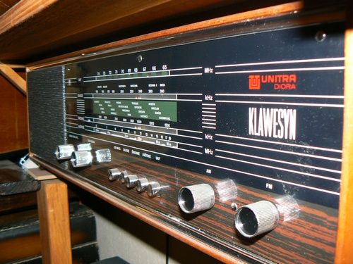

Witam dostałem się ostatnio w posiadanie starego radia KAWESYN-unitra-diora jak się okazało radio jest na lampach i wszystko w nim działa,podłączyłem toto cholerstwo pod przetwornik audio a radio ustawiłem w formie wzmacniacz,jakież było moje żdziwienie jak toto cholerstwo zagrało piękną barwą,pierwszy raz słyszę lampe,dzwięk zwłaszcza wokale są takie jak by osoba siedziała w tym radiu,pianino to tak jak by stało na stoliku,obok radia,a to tylko 1głośnik i mono! zakochałem się w lampowym dzwięku i postanowiłem zrobić sobie z tego radia wzmacniacz słuchawkowy z audiotonu,jest tam transformator idealny do tych lamp,który był by dość drogi osobno.
Ale przed tym chciałem zapytać jak podłączyć mogę słuchawki pod ten transformator głośnikowy w tym radio? chciałem sobie posłuchać dzwięku przez słuchawki,połacze 2kanały mono do jednego,mam słuchawki 300omów więc mają wysoką oporność,proszę o podpowiedzi.
troszkę mi się wkradły literówki,oczywiście radio to KLAWESYN,no wzasadzie to bym nic z nim nie robił ale troszkę drogie to trafko do zasilania lamp i anody,a tu stoi pod ręką za darmo:) więc możę delikatnie go zdemontuje,porobie zdjęcia jak było zamontowane a potem jak coś to zamontuje się spowrotem i będzie działać:) oczywiście BCB i całej reszty nie będe dotykał,co najwyżej samą ECL86
