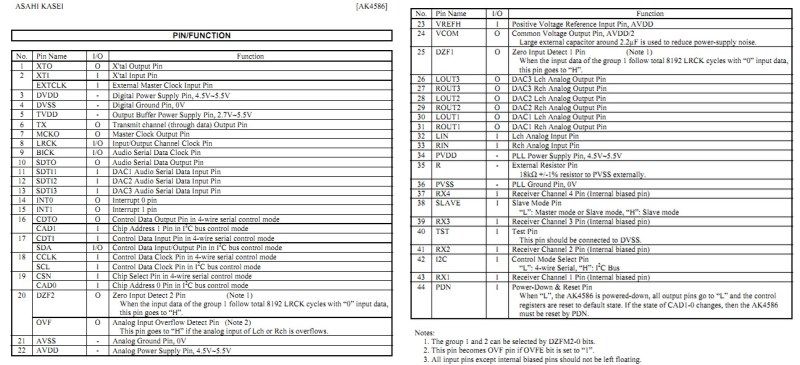

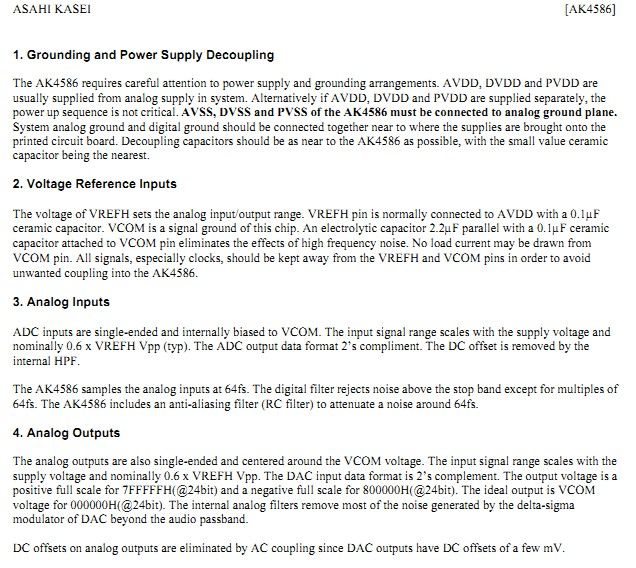

Czy prawidłowo wybrałem miejsce dla os-cona (AK4586)?

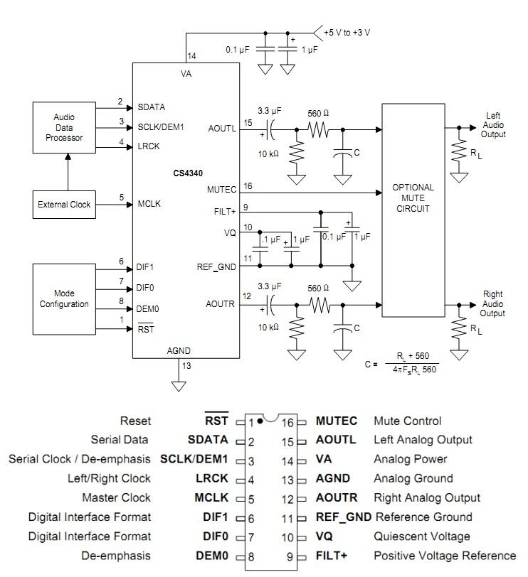

Jeśli zasilanie w dac nie jest rozdzielone jak w przypadku cs4340 to co można zrobić ?
Gdzie dać os-cony w dac dla:
- AK4586

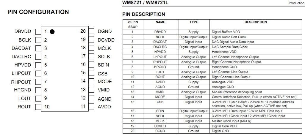

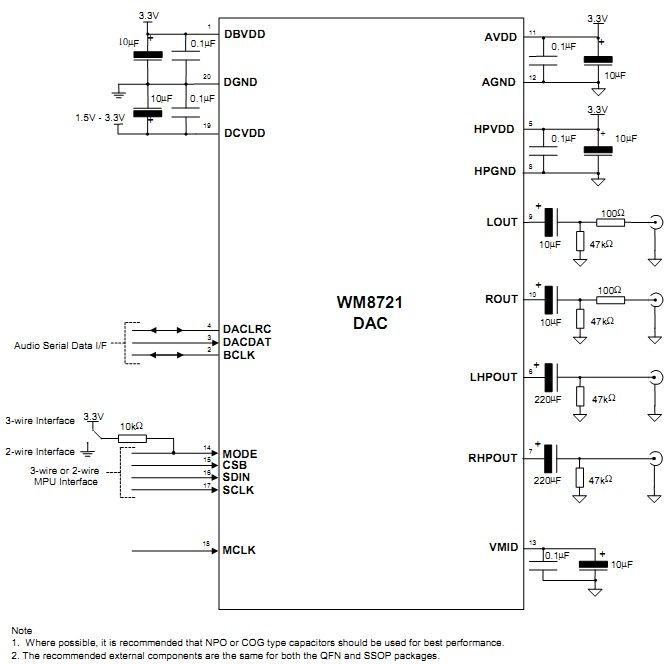

- CS4340
- WM8721
Załączniki pochodzą z datascheet.
Na pewno nie są najlepsze przetworniki, ale takie mam w gotowych sprzętach (gotowych do tuningu :) ).
Proszę nie proponować mi innych.
Dołączam przykład zasilania dla WM8721.

Głównie chodzi mi o zasilanie TVDD i PVDD (AK4586) oraz znaczenie Positive Voltage Reference i Quiescent Voltage w CS4340.
-FILT+ (9) - Positive Voltage Reference (Output) - Positive voltage reference for the internal
sampling circuits.
-VQ (10) - Quiescent Voltage (Output) - Filter connection for internal quiescent reference
voltage.
W zasilaniu części cyfrowej. Po stronie analogowej średnio się sprawdzają.
I umieść je możliwie najbliżej nóżek scalaczków.
