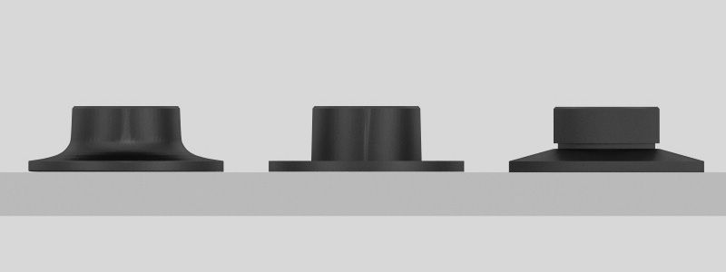

Docisk:
Materiał + toczenie + czarna anoda - ok. 80zł (w tym wykonanie docisku próbnego)
Generalnie, w związku ze Świętami i końcem roku jakiekolwiek rzeczy mogą wystartować od stycznia, teraz już nikt nic nam nie zrobi. Co do terminów, na dociski trzeba czekać ok. 2tyg., ale jak pisałem, najpierw poproszę o wykonanie jednego lub dwu próbnych i zaniosę je do anodowania.
Załączam próbkę jak mógłby taki docisk wyglądać. Ze względu na technologię anodowania skrajny prawy jest najkorzystniejszy (jest go za co podwiesić) i chyba też zgrabnie wygląda. (Rozważam jeszcze opcję zwykłego płaskiego walca, cena raczej taka sama.)

Docisk:

Dociski środkowy i ten z prawej są super będą nawet łatwiejsze w wykonaniu ...to zaokraglenie w pierwszym może być problematyczne.

skrajny prawy czyli 3 (w tabeli niech kazdy wpisze cyfre docisku i najwyzej zamowimy te ktorych bedzie najwiecej)...
ja juz mam jeden toczony z mosiadzu wiec mam porownanie. moj jest bardziej fikusny tzn podciety u podstawy i najlepiej sie go podnosi. ma swoje wady bo wyszedl nieco za wysoki....
