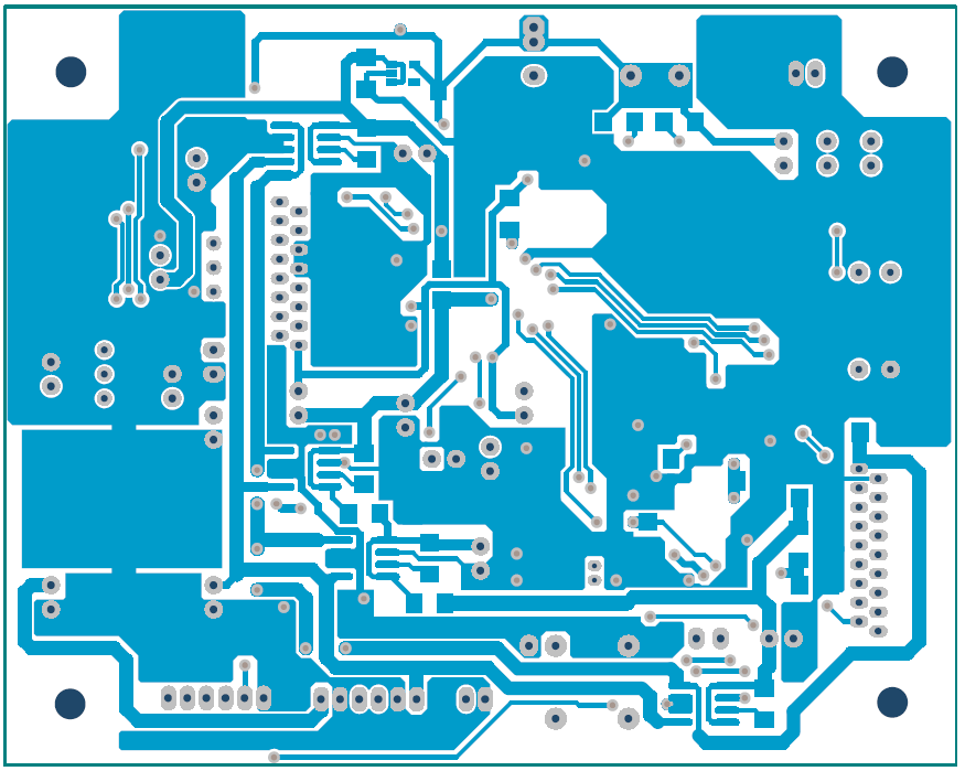

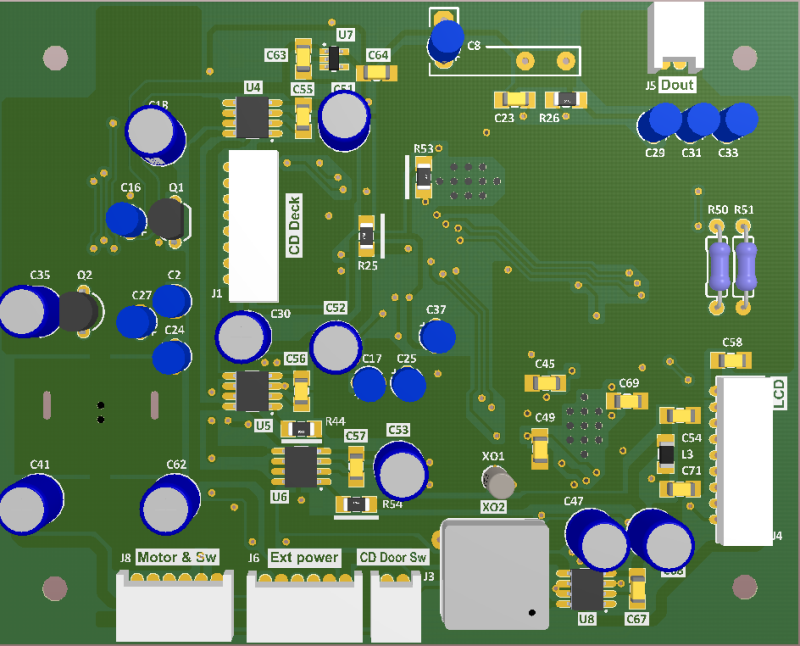

To chyba będą pcb do zamieszczonego wcześniej schematu :
