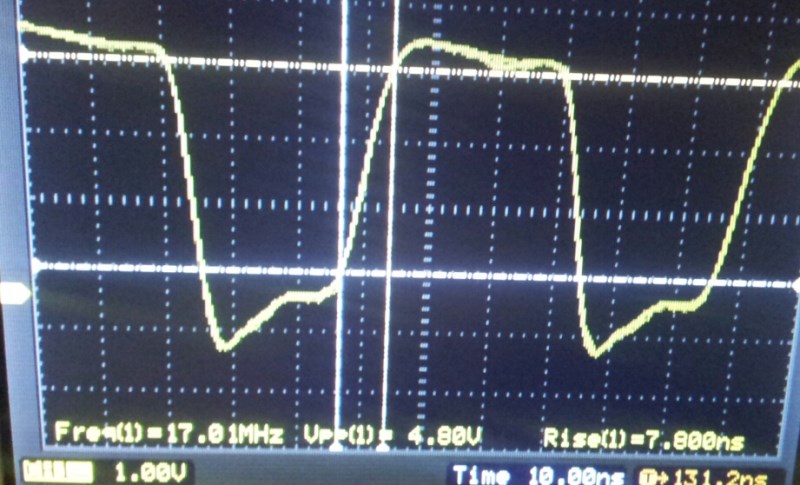

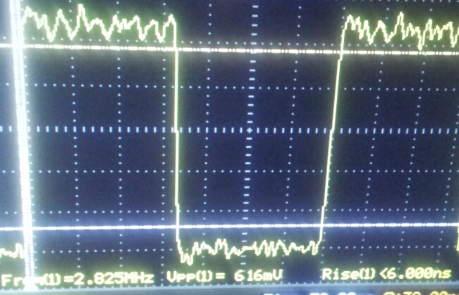

Wyjscie z szeregowym 75R. Pomiar przy dacu tzn obciazenie 75r.
Widac narastanie zbocza, vpp i ksztalt impulsu.
7474 (wyjscia symetryczne) steruje trafko cyfrowe przez kond 47nF
wyjscie z dzielnikiem rezystorowym czy to bezposrednio z bramki 7474 czy przez trafko wyglada cienko. postaram sie zamiescic..
mysle ze wyglada satysfakcjonujaco. wyjscie bezposrednie z zegarka obciazonego np dacem (pcm56) narasta przez okolo 20ns

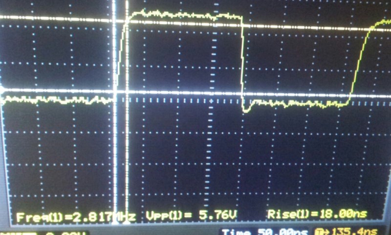

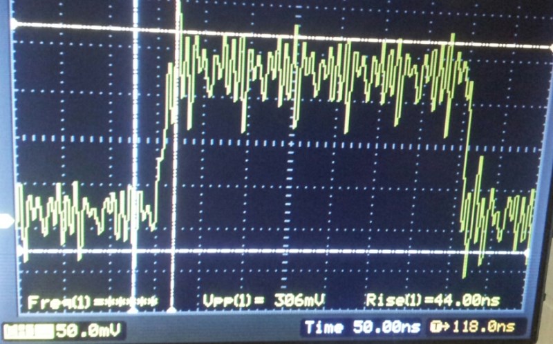

nie bardzo wiem jak sie pozbyc oscylacji przy widocznej 1
niestety przy pomiarze maja okolo 90Mhz
tu wyjscie z dzielnikiem rezystorowym o lacznej wartosci 75R wartosc szeregowego opornika 660R

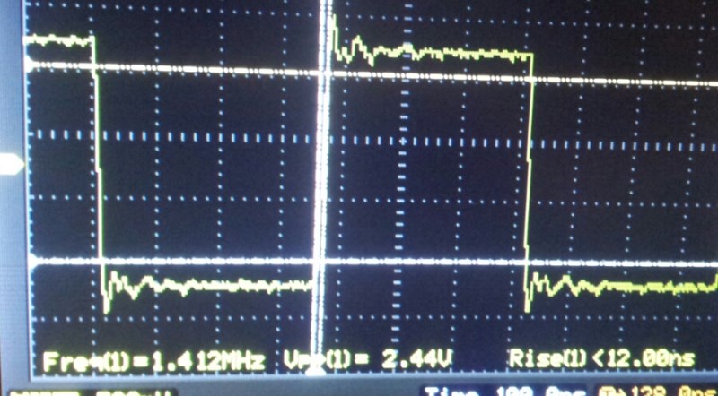

ciekawie wyglada sygnal bezposrednio z 7474 (z dzielnikiem). w stanie cyfrowej 1 widac jak sprawdza wejscie w wg clocka (moze jeszcze zamieszcze fotke)... to niestety daje oscylacje okolo 90Mhz.

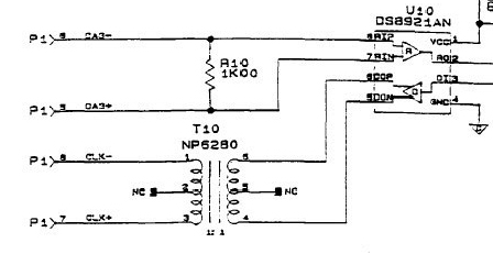

musze sprawdzic jak zadziala z nadajnikiem linii sterowanym przez 7474. on nie powinien widziec tych wahan napiecia...

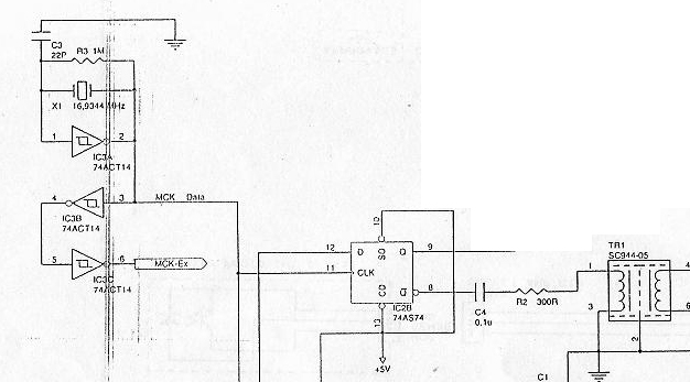

dzis sprawdzilem bramkowanie 7474 tzn przepuscilem sygnal z 7474 przez 74act14
sygnal wyglada lepiej. nie ma tak duzych oscylacji przy jedynce.
brzmieniowo chyba takze najlepiej. za kazdym razem z dzielnikiem sygnal jest z pikami przy przelaczaniu. z szeregowa rezystancja wyglada to lepiej.
pomiary robione na gniezdzie daca
scalaki steruja trafko separujace przez kond 100nF (akurat taki byl ale 47nF w zupelnosci starcza)

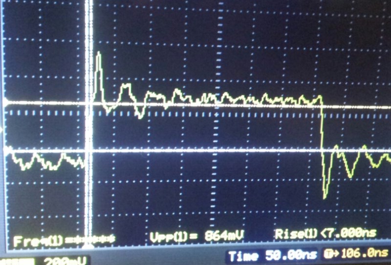

jest tylko jeden malusi problem. na wyjsciu mamy 4.5vpp
a powinno byc okolo 1.5 i to moze wlasnie tak dobrze wplywac na dzwiek.
dla mnie to nie problem bo w dacu mam odbiornik linii a on moze odczytac sporo ponad to....
na takim wyjsciu mamy

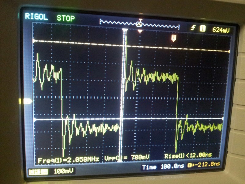

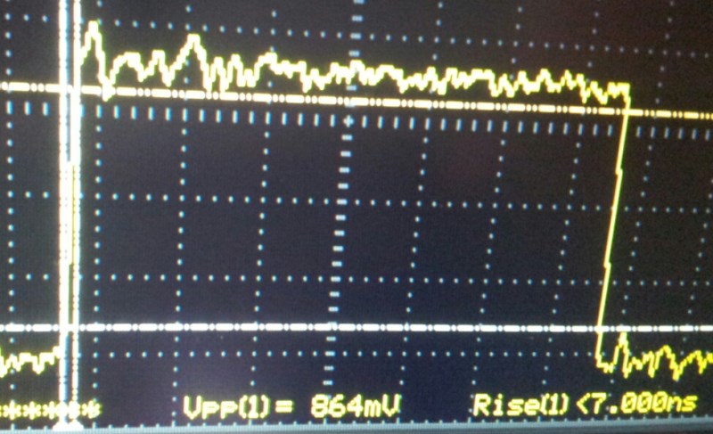

kolejne wyjscie sprawdzone i chyba jak na razie najlepsze. zmniejszone napiecie wyjsciowe za pomoca rezka 330R i szeregowo kond (czyli dodane na pierwotnym 330R)
i na tym zmiany sie koncza. napiecie vpp jak widac jest ok. dzwiek bardziej bezposredni i otwarty juz bez ostrosci. co ciekawe niektore dzwieki pojawiaja sie za nami >? np kolatki takie male hiszpanskie>??? dziwny efekt powiem szczerze.. dzwieki niosa sie po scenie i odbijaja od podlogi> wczesniej tego nie bylo... przypomina bardziej czar niz muzyke. mozna siedziec i sluchac.
wykres wyglada tak:
oscylacje przy logicznej jedynce na poziomie 80mV i czestotliwosc okolo 90Mhz
<br />tu wyjscie z dzielnikiem rezystorowym o lacznej wartosci 75R wartosc szeregowego opornika 660R<br />

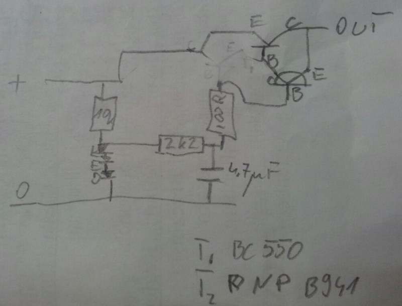

schematy jakie uzywalem i ktore graly najlepiej ponizej
