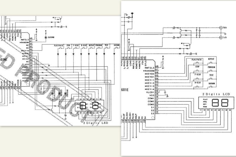

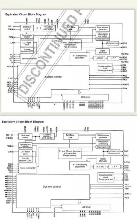

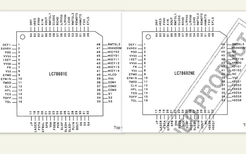

LC78602R to bliźniak LC78601R , dostępność i prostota adaptacji wyświetlacza LED przemawia na korzyść tego pierwszego.
Zawsze ciekawiło mnie dlaczego nikt nie wypróbował tego układu, nawet na początku zamówienia sugerowałem w rozmowie prywatnej aby zamówić kilka tych kostek, nawet płytka drukowana pasuje bez problemu, a pod sam LED i przyciski można wykorzystać jakąś uniwersalną.
Jeśli ktoś jest zainteresowany mam kilka sztuk na zbyciu, układy nietestowane.

yogilla. problem jest bardziej zlozony niz ci sie wydaje i o tym juz pisalem. Nie posiadamy not katalogowych tych scalakow. Co innego mozna znalezc na necie a co innego jest w samym scalaku, Nie zauwazyles tego>? zamienione sa piny zasilajace z innymi itp.. masz note tego scalaka? jestes na 100% pewny ze jest zgodna ze scalakiem>? bo 78601 nie jest zgodna...

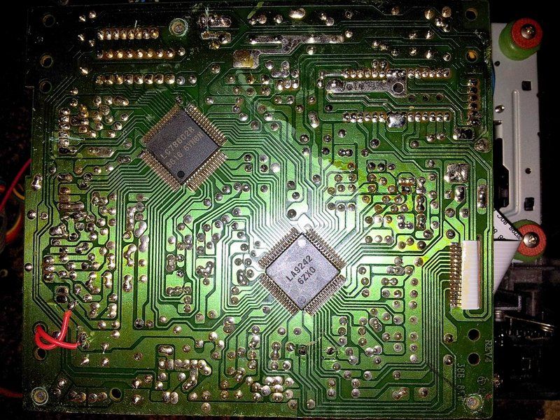

Mam i używam w tej chwili gotowca jakiego znalazłem, po wielu poszukiwaniach, w micro wieży Denver, jest na tych samych układach i z tym samym laserem Sanyo co shiga, (oczywiście LC78602 zamiast LC78601). Nie porównywałem samych płytek do tej pory, ale mogę to zrobić. Opieram się tylko na schematach jakie znalazłem. Być może że się mylę, ale postaram się to jeszcze sprawdzić.
Jakiś czas temu napisałem o tym moim znalezisku w innym temacie o shigaraki na forum audiostereo, ale prawie nikt na to nie zwrócił uwagi.
post-4767-0-71492700-1395758410_thumb.jpgpost-4767-0-93394900-1395758431_thumb.jpgpost-4767-0-05287700-1395758489_thumb.jpg
