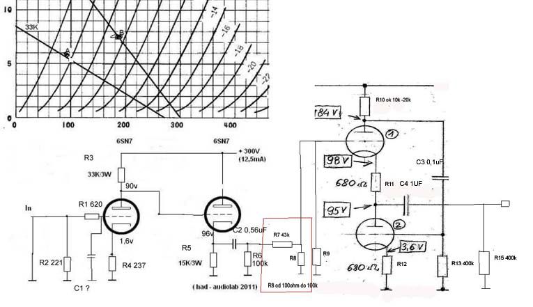

próbowalem poskałdać do kupy to co mam i o czym myślę.
Układ do drabinki rezystorowej (w czerwonym wielokącie ) mam złożony i właśnie gra.
reszta toru ze schematu to na razie w kwestii przemyśleń. ale myślę ,ze bufor mający impedancję wyjściową poniżej 100 ohm
lepiej spasuje sie z przedwzmacniaczem o impedancji wejściowej 10k, to Aleph p 1,7, chciałbym spróbowac takiego układu ze względu na to ,że planuję końcówki mocy z wejściami zbalansowanymi a Aleph zrobi mi symetryzację i dobrze wspólpracuje z różnymi końcówkami mocy
czy taki typ drabinki shunt, będzie odpowiedni w tym miejscu?
myślałem o wyrzuceniu C2
R6 można wstawić w miejsce R9
sam układ wtórnika white'a to jest na razie projekt wszelkie uwagi pochłaniam wręcz i ... uczę się dalej
R2 to rezystor konwersji biernej z Dac Ad 1865
C1 powinien być chyba przed R1 ale gdzieś czytalem ,że tworzy z r1 filtr ja na razie przetestowałem pojemności od 1,5 nano do 10 nano ale nic to nie zmienia, są delikatne szumy podczas odtwarzania utworu i nie pochodzą one ani od lamp ani z końcówki mocy
aktualnie c1 odłączony
jaką lampę wybrać do wtórnika
mam kilka ecc82 ecc83 ecc 85, ecc81 większość rft
mam tez 6n-23p ale tylko trzy i jedna na pewno odstaje parametrami od reszty więc nie za bardzo jest z czego dobrać chociaż w tym miejscu byłaby najlepsza moim zdaniem

Ten układ w takiej postaci jak na rysunku nie będzie wogóle działał, ponieważ siatka górnej lampy ostatniego stopnia jest na potencjale -98V względem katody. Gdyby siatka tej lampy była podłączona bezpośrednio do katody stopnia poprzedzającego, układ działałby, ale nie byłoby możliwe włączenie drabinki pomiędzy tymi stopniami.

napięcia na ostatnim członie to pozostałości z innego schematu
jak podlaczyć ten uklad by to zadzialalo?
wklejam powtórnie
problem jest taki ,że Pass zaleca użycie potencjomeru w alephie za przedwzmacniaczem ale wtedy ipedancja wyjściowa waha się od 0-800 ohm
a dzwięk moim zdaniem lepszy jest bez tlumienia na wyjściu alepha , a skoro Dla Passa ma to znaczenie więc logicznie rzecz biorąc chodzi o dopasowanie impedancji poprzedniego stopnia, dlatego mysle o buforze , ktory mialby niska impedancje wyjściową, np na lampie

Napisałem już powyżej że aby to działało siatkę górnej lampy ostatniego stopnia należy podłączyć do katody drugiego stopnia.

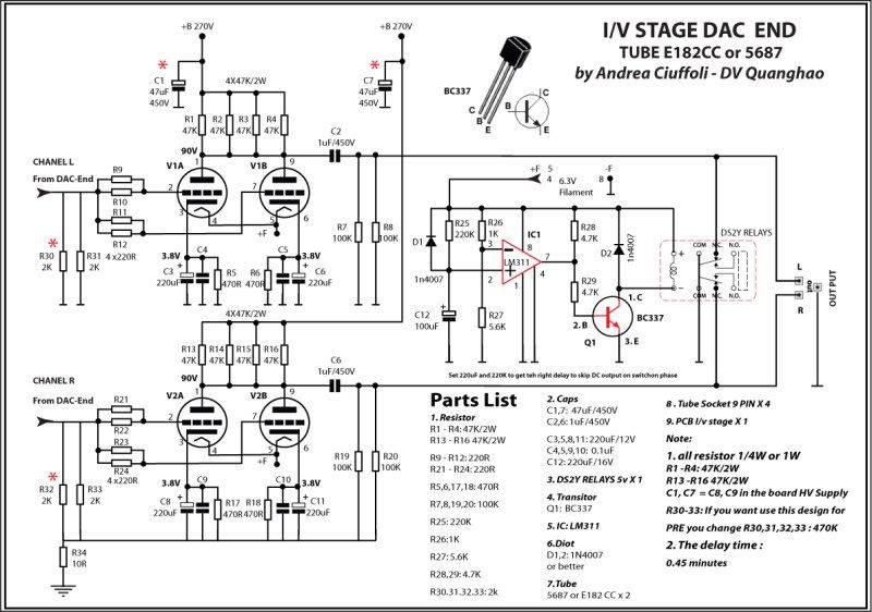

Cześć,
Druga część schematu przedstawionego przez slawek.xm pochodzi z preampu , którego schemat zamieściłem kiedyś na Triodzie
Hidden Content
Teraz zrobiłbym to trochę inaczej , chodz preamp działa wydaje mi się , że niezle , do dzisiaj.
Serdecznie pozdrawiam

Ten schemat jest poprawny. Siatka górnej lampy wtórnika Whitea jest na potencjale 95V. slawek.xm odciął drugą część schematu i przykleił do swojego ale przeoczył fakt że w jego schemacie siatka tej samej lampy nie jest już na 95V tylko na 0V względem masy, i na -93V względem katody.
Przyszła mi do głowy jeszcze inna możliwość pozwalająca wyeliminować jeden kondensator. W tym przypadku drabinka powinna mieć taką oporność jak opornik katodowy i powinna to być zwykła drabinka, nie typu shunt.
