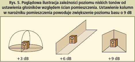

Zjawisko podbicia basu w rogu pokoju zaobserwowalem stawiajac tam subwoofer, takie ustawienie zdecydowanie mi sie nie podobalo, bas dudnil i nie dalo sie go zintegrowac z reszta. W tej chwili jest ustawiony przy lewej scianie i taka pozycja najlepiej mu pasuje.
