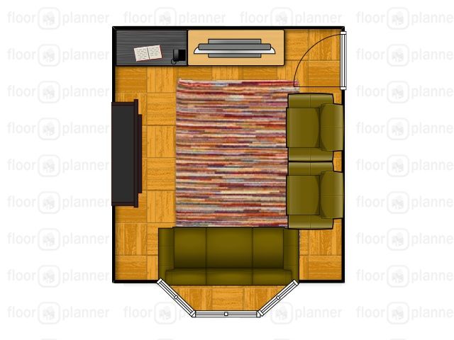

Jestem w trakcie odsłuchów różnych zestawów do kina domowego ale póki co planem jest zakup Marantz sr 6007 + Monitor Audio BX2 lub RX2 + REL T5 subwoofer + centr i tyły MA z serii BX lub RX.
Naczytałem się tyle o ustawianiu tego wszystkiego że głowa boli i wiem że najważniejsze są eksperymenty w swoich 4 kątach ale chciałbym zapytać czy dobrze kombinuje i czy może jesteście w stanie coś doradzić.
Pokój 4m x 4m we wnękach, do kominka 3.5m
Pierwsze to jak jest teraz i z tego muszą zostać minimum sofa biurko i telewizor:) a drugie to jedyne co wymyśliłem sensownego z moim pokojem. Czy kominek z lewej strony niei będzie mi za bardzo blokował dźwięku?
