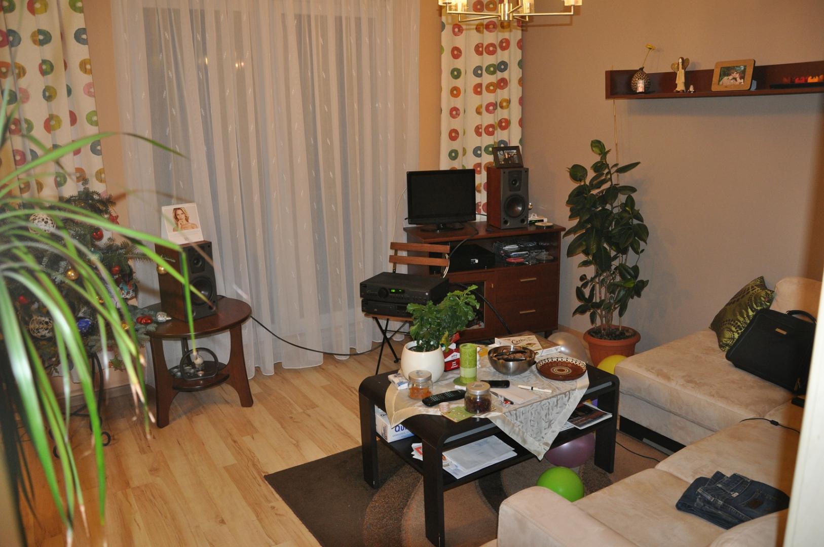

Posiadam 100w arcama, oraz do tego dwie kolumny podstawkowe Dali concep2. Generalnie mam wrazenie ze kolumny nie spelniaja w zestawie swojej roli i nosze sie z mocnym zamiarem ich wymiany. Czytajac jednak spora czesc artykulow na forum, czesto akcenowany jest zasadniczny wplyw akustyki na brzmienie calego zestawu audio. Zwracam sie wiec z prosba o zerkniecie okiem na rysunek pokoju w ktorym znajduje sie zestaw, generalnie pokoj ma 20m2 dl. bok 5,6m , krotszy 3,5 m. Z rysunku mozna byc moze cos wywnioskowac, tylko tak fachowym okiem, czy w tym ukladzie da sie cos jeszcze ulepszyc? Bo generalnie ciezko wymyslic chyba inny uklad dla kolumn itd, biorac pod uwage ze mieszkam z kobieta.
Oj słabo to widzę, głównie ze względu na dwa wejścia do pokoju i ten aneks, stół...
Może po prostu spróbuj ustawić sprzęt tak po przeciwnej stronie, żeby kolumny stały od Ciebie w równej odległości. Wtedy odległość od ścian bocznych będzie zaburzona, ale może jakoś się po prawi. Tak naprawdę w takim trudnym pomieszczeniu musisz sam próbować, inaczej ciężko coś sugerować.
Jeśli chcesz możesz wrzucić jeszcze jakieś zdjęcie, da nam to lepszy pogląd na sytuację.
Panowie akustycy pewnie to lepiej wyłożą, ale na moje jest źle;
- nie równe środowisko dla obu kolumn
- prawa w narożniku i zbyt blisko ściany bocznej
- stół odbija "pierwsze"
- miejsce odsłuchu za blisko tylnej ściany, ale to narożnik, więc będzie spory problem
- miejsce odsłuchu jak wynika z rys. jest chyba za daleko od kolumn
- po prawej jest duży kwiat, który może trochę działać jak rozpraszacz, ale po lewej nie ma nic z rozpraszania, więc znów nie równo
- prawa kolumna na stoliku, to też nie najlepszy pomysł

Na szybko(bo nie wiem na ile mozesz zrewolucjonizować pokój)
- zamieniłbym miejscami tj.audio przesunąłbym w miejsce kolumny prawej, a kolumnę prawą w miejsce audio.Dzięki temu odsuniesz troszkę kolumnę od narożnika i od ściany bocznej.
Na ile znam kobiety, to zapomnij o usunięciu stołu, ale
- spróbuj przykryć go jakim obrusem/ozdobnym korkiem(są takie pod filiżanki) itp, aby zmniejszyć odbicia.Warto zastanowić się nad jakimi ustrojami, ale ...,kobieta!:(
- na próbę weź dwa solidne taborety, albo wypożycz standy i postaw tak jak sugerowałem, ale bliżej narożnika mniej więcej w miejscu, gdzie kończy się linia dywanu, a zaczyna okrągły stolik po lewej.
- wiem, że nie zawsze jest to możliwe, ale warto dążyć do równego środowiska dla obu kolumn.
- wejście do pokoju- warto zamykać drzwi na czas odsłuchu.
Tak to widzę z rysunku, ale pewnie koledzy akustycy lepiej doradzą.

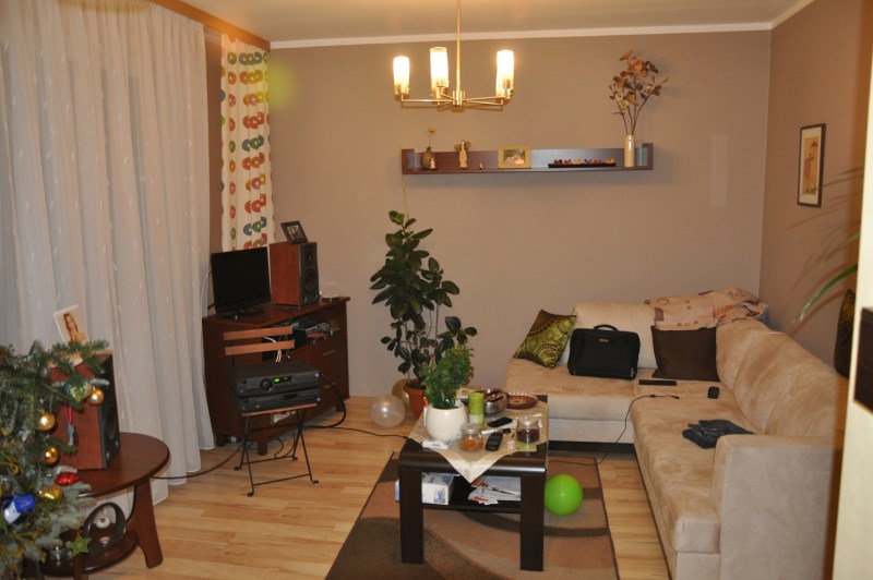

Zaloguj się, aby zobaczyć treść (możliwe logowanie za pomocą ) post-46414-0-16903500-1357230145_thumb.jpgpost-46414-0-38718400-1357230154_thumb.jpgwrzucam trzy zdjecia salonu. Ja siedze tam gdzie leza spodnie ;), normalnie sprzet nie stoi na krzesle, musialem postawic gdzies na sylwka TV i to takie tymczasowe rozwiazanie, kolumny sa natomiast na swoim miejscu:)
Nie gra, bo nie ma prawa zagrać.
Do tego co już napisałem(bo teraz dopiero widać) masz monitory na różnych wysokościach, dogięciu i wydaje się o nierównych odległościach, licząc od pozycji odsłuchu.
Darowałbym sobie ten stoliczek i komódkę.
Standy Panie, standy!
Jak napisał piano kolumny na standy! Komodę wywalić, elektronikę postawić na bocznej ścianie, a kolumny prawa jak najmocniej w lewo (oddalić od ściany bocznej), prawa tak, żeby była symetrycznie.
Kanapę odsuń od ściany, ile się da, choćby kilka centymetrów, a przy odsłuchu staraj się siedzieć tak, żeby głowa nie była zbyt blisko ściany.
Jak już ogarniesz samo ustawienie to można zacząć się zastanawiać jak poprawić akustykę ustrojami, bądź "ustrojami" ;-)

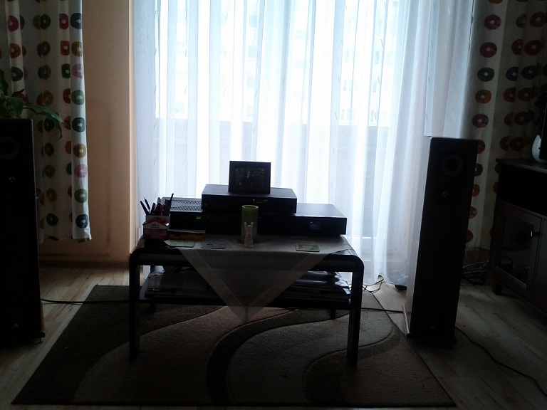

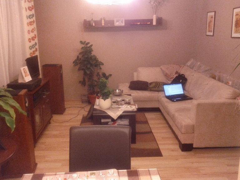

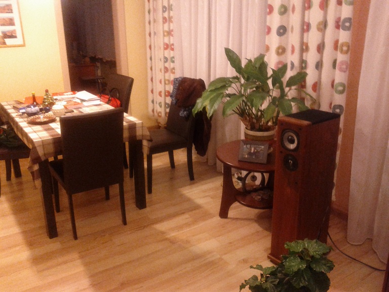

Zaloguj się, aby zobaczyć treść (możliwe logowanie za pomocą ) post-46414-0-34492000-1358792457_thumb.jpgpost-46414-0-48206900-1358792461_thumb.jpgpost-46414-0-40785700-1358792469_thumb.jpg
Panowie, zmiana kolumn, troche pokombinowane nowe ustawienie, ale srednicy w tym zestawie jak na lekarstwo, co doradzacie?
Kolumny do przodu i lekko dogiąć w kierunku słuchacza.
Tranzystor to ciemna strona mocy... strzeżcie się jej... I nie dajcie się zwieść, jakoby mocniejsza była... bo jest tylko szybsza... łatwiejsza... a przez to pociągająca tak bardzo... Podczas gdy jasna, lampowa strona trudna jest... cięższa... wyrzeczeń licznych wymaga... ale bać się jej nie musicie... by Twonk
Sprobuje przesunac je jeszcze do przodu, chociaz mam wrazenie, ze bede siedzial na kanapie juz naprawde blisko nich.
wywalenie stolika nie wchodzi w gre, wiec moze cos z tym stolikiem zrobic ciekawego? Jest to pokoj dzienny, i wyrzucenie mebli i szafek raczej nie wchodzi w gre, chyba ze po wyrzuceniu z domu mojej lubej.
Szafke, na ktorej stoi sprzet - planuje przesunac pod sciane w miejsce fikusa, dzieki temu, ta kolumne od sciany bede mogl jeszcze oddalic. Zastanawiam sie co wsadzic do tego rogu, pustego kata za ta kolumna?

Wiesz co ja kiedyś zrobiłem? Karton od kolumn wstawiłem do rogu, nakryłem kawałkiem ładnego materiału pasujacego do wystroju wnętrza i postawiłem na tym wazon z wysokimi jakimiś gałęziami, etc. Nie jest to optymalne, ale pozwala coś ugryźć temat. Dodatkowo do kartonu możesz nakłaść wełny mineralnej lub chociażby szmat czy starych ubrań. Już to niewielkim kosztem może coś dać, a bardzo nie razi (może być nawet ładne jak dasz z tyłu tego wazonu czy kartonu jakieś podświetlenie).
Stolik przeszkadza pewnie w budowaniu sceny i stereofonii. Co do zaniku średnicy to b. mnie to zastanawia. Być może w obecnym układzie miejsce odsłuchowe jest w miejscu znoszenia się fal średniej częst.? Być może sofa pochłania Ci dużo średnicy i przez to dominuje bas, czego efektem jest wrażenie zaniku średnicy...? Kurcze, bez pomiarów pokoju będzie trudno, bo tylko pomiar pokaże gdzie może być problem. Normalnie moim zdaniem to nei wina sprzętu, bo u mnie te kolumny grały b. barwną, plastyczną i zdecydowanie niewycofaną średnicą (to brytyjczyki, więc w zasadzie średnica to jedna z ich zalet).

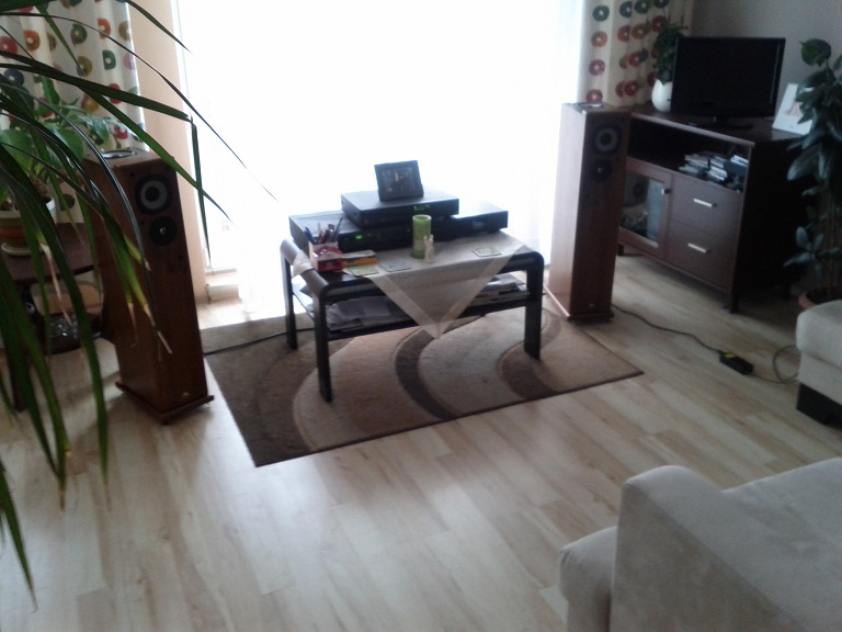

Zaloguj się, aby zobaczyć treść (możliwe logowanie za pomocą ) post-46414-0-09741300-1359199049_thumb.jpgpost-46414-0-72976700-1359199055_thumb.jpg
Hej,
Pozmienialem troche ustawienie kolumn, stolik sie cofnal i stoi teraz jako baza pod sprzet, dzwiek....ok, ale dupy nie urywa, czy ktos ma jeszcze jakas propozycje dot. mozliwosci ulepszenia akustyki w tym zestawie, mnie sie juz pomysly skonczyly:)?
Stolik jeszcze do tyłu aby nie stał przed frontami kolumn, a dywan do przodu w miejsce pierwszego odbicia. Oczywiście też nie będzie szału, ale bardziej poprawnie.
