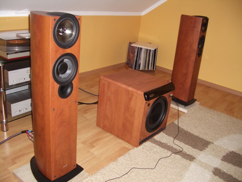

Witam serdecznie.
Po raz kolejny proszę o pomoc. Nadmieniam, że przeczytałem wiele zakładek z działu akustyka... ale czytając to forum zauważyłem, że lepiej zawsze skonsultować niż utknąć na mieliźnie.
W załącznikach wymiary pokoju którego jedyną zaletą jest to, że jest mój a kolumny mogę postawić nawet na suficie i nic nikomu (patrz żona) do tego. Jedna za ścian (to z oknem) i ściana kolankowa to bloczki betonowe, reszta ścian i poddaszowa to G-K plus wełna 20cm. Po wielu próbach i przestawianiach kolumn zgodnie z sugestiami i zalecaniami z przeczytanych artykułów kolumny wylądowały prawie na środku pokoju (punktem startowym były rogi pokoju).
Poprzednio walczyłem z brakiem "soczystego" basu i dlatego wspieram się subem Velodyne CHT10Q.Po ostatecznym postawieniu kolumn tak jak w załączniku basu pojawiło się tyle, że poprzednio sub był ustawiony na wzmocnienie "33" a teraz na "25" i dopełnia brzmienie bez względu na ustawiony poziom głośności. Poprzednio zmiana głośności zmuszała mnie do zmiany wzmocnienia suba, bo albo było za dużo basu albo za mało... Drugi aspekt to poprzednio przy głośnym słuchaniu Korn czy Doftones miałem wrażenie totalnego bałaganu i odczucie, że kolumny nie nadążają za wydarzeniami w brzmieniu... bardzo męczące:(. Teraz ten efekt znikł. Można słuchać naprawdę głośno i oddzielać brzmienie poszczególnych instrumentów i perkusji. I ostatnia rzecz, która mnie najbardziej ucieszyła to słuchanie elektroniki. Jarre i Vangelis naprawdę brzmi dobrze. Mam wrażenie, że pomimo znacznego zbliżenia kolumn do miejsca odsłuchowego dźwięk dobiega z miejsc dużo dalej położonych za linią kolumn. Dość powiedzieć, że żona wprowadzona do ciemnego pokoju twierdziła, że kolumny są daleko w samych rogach pokoju i nie chciała wyjść do końca Oxygen Jarre'a (co jej się nigdy nie zdarzało).
Wydaje mi się, że jest OK ale ponieważ jestem laikiem w sprawach akustyki może błądzę i jeden "rzut oka" kogoś doświadczonego zweryfikuje to ustawienie. Każda podpowiedź w którym pójść kierunku jest naprawdę mile widziana. Docelowo chciałbym położyć na ściany boczne i kolanową płytki cegiełkowe.
Pozdrawiam i liczę na życzliwość.
PS. Czy kolumny
Zaloguj się, aby zobaczyć treść (możliwe logowanie za pomocą ) uduszą się w tym pokoju?

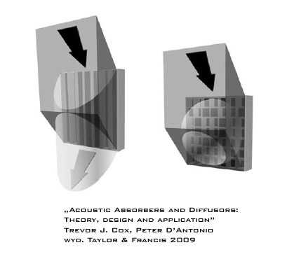

Dlatego w wiekszosci wypadkow polecam dyfuzory 1D zamiast 2D:
Najczescie spotykanym ustawieniem dyfuzorow 1D jest ustawienie ich tak, by rozpraszaly dzwiek w plaszczyznie poziomej (tak jak na zdjeciach).

"7.2.3
As indicated in Table 7.1, measurements show that 2D surfaces usually absorb more than 1D surfaces, as shown in Figure 9.37. The reason for this is probably twofold:
1. There are often a greater number of well depths in a 2D surface compared to a 1D surface. This means that there are more quarter wave resonances in the 2D surface,
leading to more frequencies at which resonance is occurring. This in turn means that the absorption due to quarter wave resonance is significant for more frequencies, and the energy flow between the wells is also greater, leading to more losses.
2.There is a greater surface area of well boundaries in the 2D surface compared to the 1D surface. It is a these boundaries that viscous boundary layer losses occur. Consequently, it is expected that the greater the boundary area, the greater the absorption (unless a high flow resistivity covering is used)."

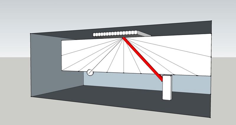

Żeby inni mogli lepiej zrozumieć uzupełnię tekst obrazkami. Odbicia od dyfuzora 1D umieszczonego na suficie:
Układ dyfuzora 1D wzdłuż pomieszczenia:
Zaloguj się, aby zobaczyć treść (możliwe logowanie za pomocą ) post-30067-0-50802200-1357901852_thumb.jpg
Układ dyfuzora 1D w poprzek pomieszczenia: post-30067-0-02978700-1357901865_thumb.jpg post-30067-0-43539300-1357901877_thumb.jpg
Przy dyfuzorze 2D odbicia mielibyśmy we wszystkich płaszczyznach: post-30067-0-21078200-1357902122_thumb.jpg

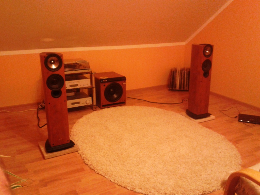

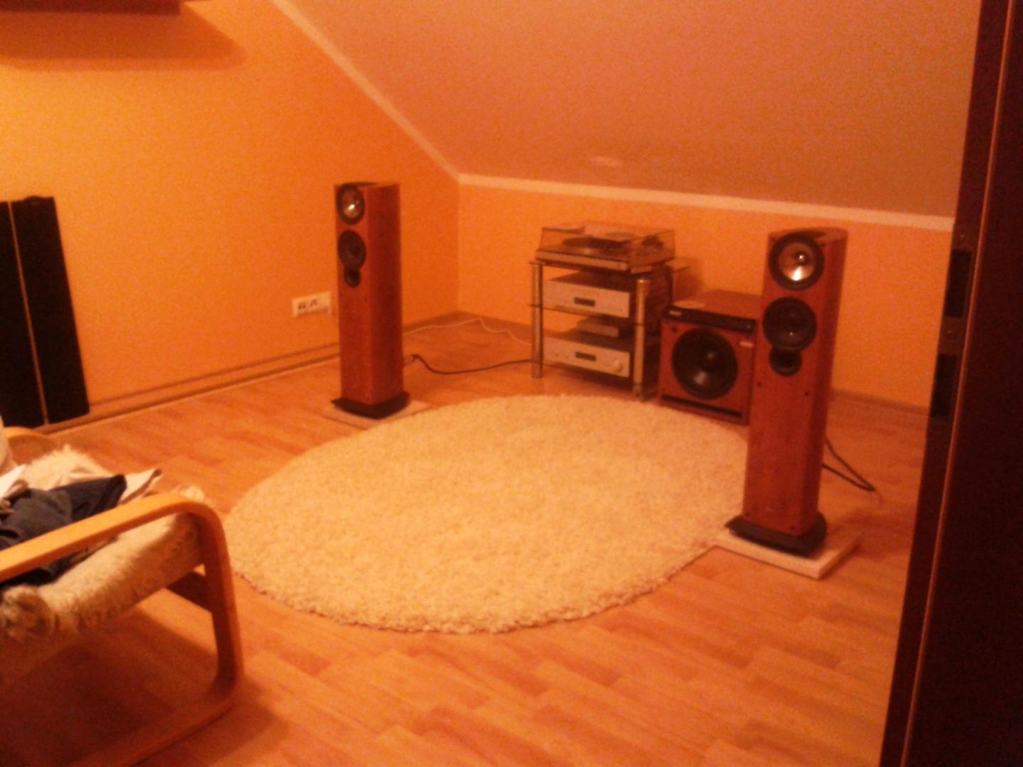

Tak informacyjnie w dalszym ciągu szukałem lepszego miejsca ustawienia i odsłuchu. Wymieniłem dywanik na większy, sub wysunięty do przodu w linię kolumn (skończyło się dudnienie).
Załączam schemat rozmieszczenia. To jest dla mnie baza startowa. W dalszym ciągu liczę na życzliwość Szanownego Forum
Piotrek u Ciebie miejsce pierwszych odbić występują również na górnej części skosu,który działa jak soczewka akustyczna,więc masz trzy takie miejsce,za kolumnami miedzy nimi na tylnej ścianie,ściany boczne i góra skosu
popracuj nad skosnym sufitem
Oj bym popracował nad tym skosem, oj popracowałbym.. Tylko kurde jak?
A ma szanowne forum jakąś myśl przewodnią dotyczącą skosów.
Rozumiem, że miejsca pierwszych odbić można wyznaczyć za pomocą lustra, Jeżeli w tym miejscu pojawi się dyfuzor 1d to rozmontuje tą soczekę?
Tak na mój rozumek miejsce pierwszych odbić skosu najbardziej zakłóca prawidłowy odbiór? Chyba.Tylko co z tym skosem zrobić?
