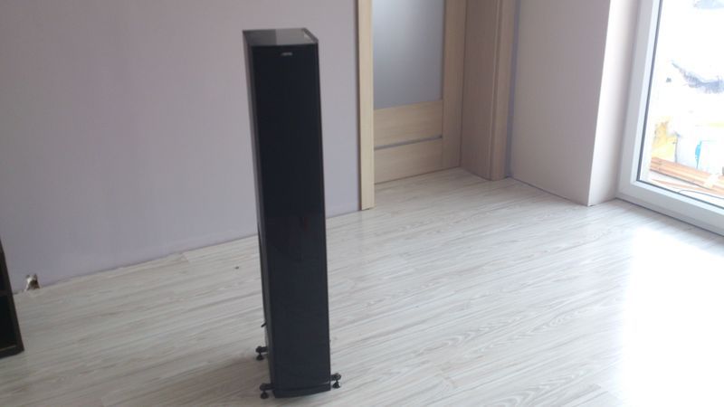

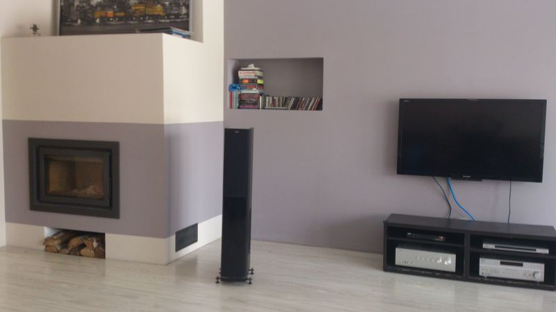

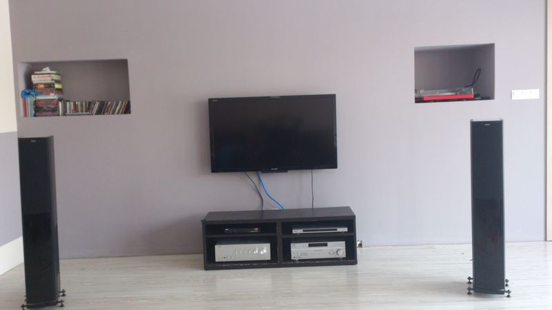

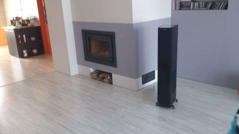

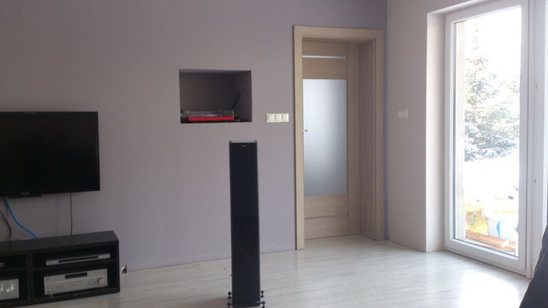

Czy w tym pokoju można stworzyć warunki do w miarę dobrego odsłuchu?
- Pokój (37m) jest jeszcze pusty bo dopiero się wprowadziłem. (brak dużego dywanu i zasłon)
- kolumny grają dosyć płasko, jest mało basu.
Zdaję sobie sprawę, że będzie niełatwo zaadoptować to pomieszczenie akustycznie
(nierównomierne oddalenie głośników od ścian bocznych, dużo płaskich powierzchni - no i ta kolumna koło kominka)
Od czego tu zacząć ?

Zawsze w takich przypadkach pomaga odsłuch w bliskim polu. Nie ma co jednak wariować, ale gdyby nieco wysunąć jeszcze kolumny, byłoby lepiej. Ustawieniem więcej się tu nie poprawi, reszta to dobór odpowiednich ustrojów... o ile wchodzi to w grę. Sądzę, że przy tylu gołych ścianach, powinno to znacznie pomóc.
Powiem Ci tak przy takim minimalistycznym wystroju (moja małżonka preferuje podobny) daj sobie spokój z wydawaniem ogromnej kasy na jakąś poprawę.
Co do zrobienia tego co masz.
Nie wysuwaj kolumn jeszcze bardziej do przodu, bo to bezsensowny pomysł. Kanapa bliżej kolumn i zmniejsz bazę stereo, bo trochę szeroko. Odległości od ścian bocznych są duże więc nie powinno być to bardzo uciążliwa kwestia.
Obecnie jedynym bezpiecznym posunięciem w takim pomieszczeniu, to zamontowanie pochłaniaczy w linii kolumn przy ścianach. Chodzi o tą za kolumnami i za słuchaczem. Choć w obecnym przypadku nie powinna być to kluczowa kwestia.
Ważnym będzie jakiś pochłaniacz za sofą na ścianie. Jeśli będzie stosunkowo daleko od głowy możesz rozważyć dyfuzor.
Na początku umebluj mieszkanie, dywan, zasłony itd. Jak z tym wszystkim się ogarniesz wtedy możesz się zastanawiać.
Przy zmniejszeni bazy stereo teoretycznie część niskotonowa powinna grać "głośniej". Sprawa jest o tyle prosta bo siedzisz po prostu bliżej.

Tak, odległości są duże, jak wyburzysz kominek... dlatego min. kolumny warto wysunąć do przodu.

W kwestii ustawienia kolumn skłaniałbym się ku radzie Arczi87. Zmniejszenie rozstawu kolumn łącznie z przybliżeniem miejsca odsłuchu pozwoli na stworzenie namacalności dźwięku. Tak duży rozstaw głośników da ścianę dźwięku bez magii w odbiorze. Według mnie rozstaw max to 2-2.5 metra. Inaczej będzie to spektakularne koncertowe granie, ale jak dla mnie bez tego czegoś. Ustroje, począwszy od dywanu będą niezbędne. Ale są tu koledzy bardziej w tym temacie obeznani.
pozdr. Jacek
moim zdaniem powinieneś
odsunąć jeszcze pól metra kolumnę od kominka na 2,5 m bazy a na bocznej ściance kominka dac jakis rozpraszacz np połke z książkami lub skóroplastykę dużą pasująca do wystroju wnętrza, za kolumnami tez rozpraszacze , np wysokie stojaki z płytami , ustroje drewniane ok 1x1 metr 2 szt. na okno jakieś zaslony , lub lepiej drewniane żaluzje i przy oknie duży wysoki krzewiasty fikus lub co tam żonka lubi...
na scianie za sofą pochłaniacze .... ja bym powiesił ogromny gobelin.... lub kupił ustroje pochłaniające
mozesz tez próbowac skręcac osie kolumn do środka nawet tak by przeciały sie przed miejscem odsłuchowym, moze to cos da, a na koniec mocniejszy wzmak lub pomiary akustyki.

Może i zburzę spokój tych porad i samopoczucie właściciela ale wg mnie należy:
1. Zdjąć kolumny z podstawek by nie rysować podłogi
2. Zostawić rozstaw kolumn 3m (poprawność stereo)
3. Przysunąć kolumny do ściany do ok. 0,3m (poprawa basu )
4. Całość przesunąć w prawo razem z miejscem odsłuchu 0,5m (wyrównanie równowag kanałów)
5. Przestawić kanapę od 0,5 do 1m do przodu (poprawa przestrzenności)
6. Posłuchać i dokonać drobnych korekt ustawień na słuch w granicach do 0,2m
tylko do ściany tych kolumn bym bliżej nie dostawiał
7. Jeśli domownicy się zgodzą z tym ustawieniem przestawić TV do centrum i niżej góra do wysokości kolumn (poprawa kina  i efektu wizualnego)
8. Dalej proponuję wytłumić trochę pokój czymś do uznania i indywidualnych gustów.
9. A i ostatnie jak już będzie wszystko ok. to z powrotem podstawki przykręcić.
Moje sugestie nic nie kosztują i nie wymagają cudów, są proste i nie demolują pokoju poza przestawieniem TV.
Poza tym to niebieskie ustrojstwo do TV jest nie do przyjęcia.
Pozdrawiam.
Ps. Przy tych kolumnach warto też spróbwać zamienić je miejscami, by dać głośniki basowe na zewnątrz. Poza tym w dużych pokojach lepiej ustawić głośniki na krótszej ''ścianie''.Tylko w tym wypadku ok 1m przed oknem, 2,5 od siebie i lewa kolumna zawadzała by w przejściu do drzwi. Poza tym kanapa była by tyłem do kominka i TV trzeba by jezcze bardziej przestawić. Poza tym fajny pokój. Można by lepsze kolumny postawić, z lepszą instrukcją ustawienia :-) niż Jamo. Pozdrawiam
