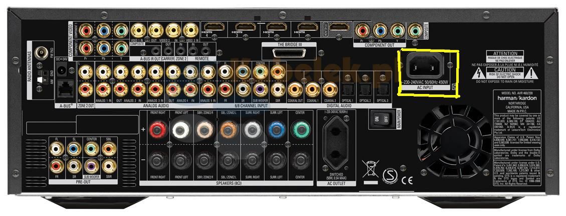

890 W??
Ja tam widzę na tabliczce 450W
To Ci chodzi o to ?
Oparłem się o dane producenta z instrukcji
