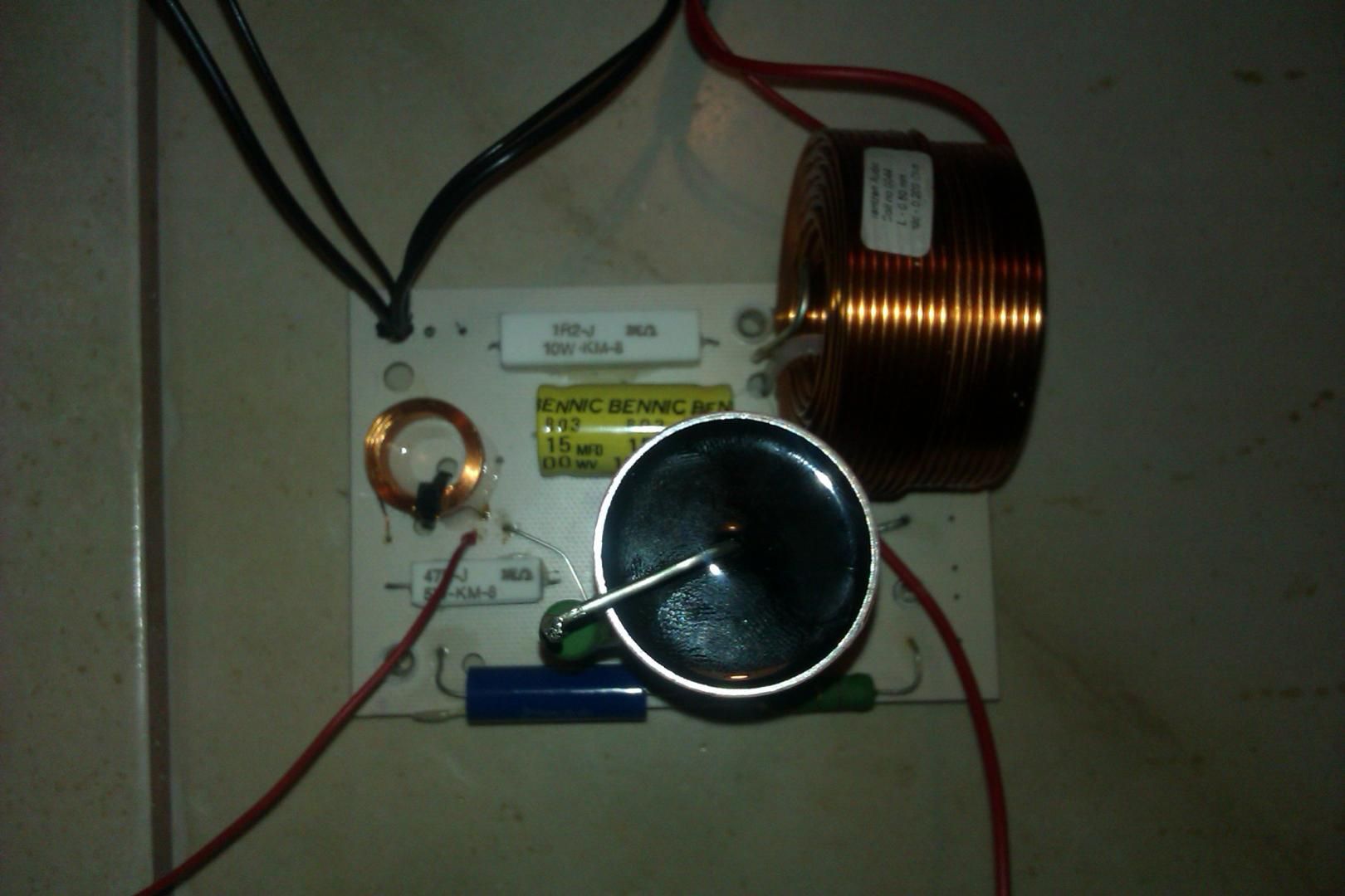

to moja zwrotka z moich dynek, po modyfikacji słuchałem ich z rok i zapewniam, że grały zauważalnie lepiej niż na seryjnych elementach. W kwestii żółtego bipolara bennic koledzy maja rację aczkolwiek ja nie zauważyłem żadnego negatywnego zjawiska po zamianie na jantzena. Co Ci szkodzi spróbować, zawsze możesz go znowu wsadzić. A jantzen cross - cap 15uF 400V Cię nie zrujnuje.
Po zastanowieniu się nad tym wszystkim i pozbieraniu za i przeciw dochodzę do wniosku:
bennic - nie wymieniam
cewka woofera - powietrzna
kond 8,2u - superior
kond 1u - jantzen standard
rezystory - Mills o oryginalnych wartościach
kable - jantzen solid core 1mm2 + 0,5mm2
Maty bitumiczne w okolice woofera
Dobrze myślę?
zrujnować nie zrujnuje ale powiedz czym zastąpiłeś ten rezystor 47Ohm 5W bo widze tylko tam 33Ohm 10Wa jak uzasadnisz brak wymiany cewki na powietrzną skoro większość wypowiedzi popiera taką zamianę?

Rezystory wymień tylko te w torze z tweeterem, reszty nie ma sensu ruszać. Superesy są dobre, millsy też. Superesy, podobnie jak solid core jantzena są za tanie i dlatego niedoceniane.
Cewka woofera jest bardzo ważna, wymiana "odmula" średnicę.
EMiL znasz może parametry tej swojej nowej cewki?
Hehe, no raczej znam skoro wymieniłem. Z tym, że u Ciebie jest inna.
cewki nie wymieniłem bo nie znałem wartości a pomierzyć nie mam czym, nosiłem się z zamiarem wysyłki do polinku ale w między czasie kupiłem okazyjnie używane Monitor Audio silver 8i i już nie chciałem więcej słuchać dynaudio. A rezystor w moich zwrotnicach miał wartość 33 ohm, z tego co widzę w audience 62 jest 47 ohm i jest to zarazem jedyna zmiana w stosunku do audience 50, 52 i DM 2/7.

gdybyś tak jeszcze mógł troszkę sprecyzować które to rezystory odpowiadają za tor wysokotonowego to bym był wdzięczny bo jakoś nie bardzo ogarniam do końca te zależności ale jak dobrze myślę jest to napewno rezystor 3,9 Ohm 10W oraz ... i tu właśnie mam problem ale wiem że nie jest to na pewno 1,2 Ohm 10W bo to tor woofera, ale mogą to być 47 Ohm 5W i 8,2 Ohm 5W.
Proszę o rozwianie wątpliwości.

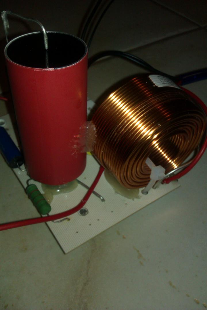

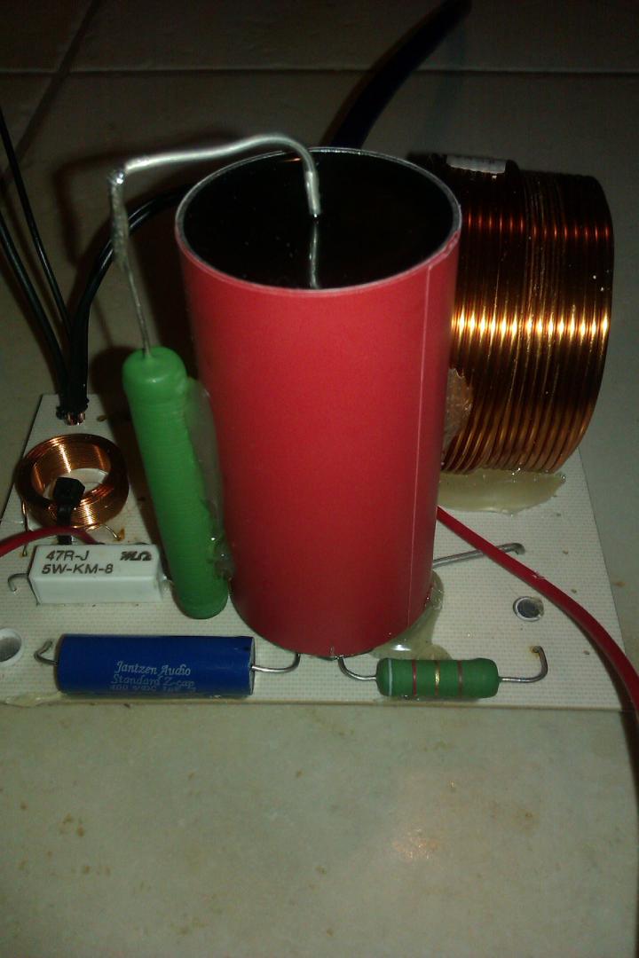

Nadeszła chwila żeby się trochę pochwalić :) w czwartek przyszły podzespoły i udało się to poskładać w całość. Efekty widać na zdjęciach.
Wszystkie zmiany z braku czasu przeprowadziłem za jednym razem więc nie mogę powiedzieć co i w jaki sposób wpłynęło na dźwięk, a zmieniło się sporo i moim zdaniem więcej niż wnoszą nawet bardzo dobre kable. Wiadomo, że taka modyfikacja nie zastąpi dobrych kabli, a zaledwie jest jednym z elementów podnoszących jakość odtwarzanego dźwięku.
Co zauważyłem i co może przydać się innym to to że trudno jest ocynować solid core jantzena przy użyciu w moim wypadku topnika amtech chociaż do pozostałych czynności sprawdził się super i nie wywołuje korozji. Nie miałem kalafoni więc nie wiem jak działa na ten przewód ale wiem na pewno, że super się sprawdził topnik instalatorski w postaci szarej pasty. Po posmarowaniu i przyłożeniu lutownicy tylko zasyczało i drucik był pięknie ocynowany co zapewnia lepszy kontakt przewodu po zalutowaniu.
Do mocowania podzespołów użyłem kleju w sztyftach wyciskanego z pistoletu na gorąco - rewelacja, bardzo szybki montaż i wytrzymałość połączenia.

Tak się składa że to do kopułki idą przewody 20 AWG gdyby to spostrzeżenie trafiło trochę wcześniej do tego wątku to może bym nad tym pomyślał ale może jakoś przeżyję bo poprzednie kable były znacznie grubsze i jakoś dźwięk był znośny. Jeżeli chodzi o drugą stronę płytki to starałem się nowe elementy łączyć na zakładkę przewodów tak jak widać między superiorem a rezystorem superes. Tak samo doprowadzenie przewodów od zacisków do podzespołów na płytce: plusowy 17 AWG zalutowany bezpośrednio pod wyjście cewki, a 20 AWG zlutowany z nóżką superiora. Niczego nie starałem się minimalizować stosując kondy 400V. rezystory wymieniłem ponieważ jak już wcześniej koledzy w poprzednich wpisach wspomnieli to każde lepsze niż te które były więc posłuchałem i zamieniłem. Gdybyś takie spostrzeżenia dodał wcześniej przed zamówieniem elementów to było by o czym pogadać i może bym zdecydował się na millsy albo bym wcale nie wymieniał rezystorów.
Jest to moja pierwsza praca tego typu więc być może marnujesz swój czas.
Nie wiem czego nie osiągnąłem w dźwięku bo niby z kąd mam wiedzieć?
A osiągnąłem tak jak właśnie piszesz szczegółowość, barwę i otwarcie dźwięku. Jest DUŻO lepiej wysokie tony minimalnie straciły z ostrości ale zyskały ogromnie na szczegółowości, nie nawarstwiają się w takim stopniu jak poprzednio przez co detale są łatwiejsze do usłyszenia, po prostu zyskały na wyrazistości i konturowości. Złagodniały czasem pojawiające się w zależności od nagrania sybilanty. Oderwanie dźwięku od kolumn i lokalizacja jest znacznie lepsza co daje jak dla mnie o klasę wyższą przestrzeń. Średnica też ogromnie zyskała, Głosy są wyraziste, pełne i tak samo jak w górze pasma tak i na średnicy dźwięki dłużej się utrzymują - wybrzmiewają. Niskie tony są co najmniej równie potężne jak były ale wyraźnie lepiej są kontrolowane przez wzmacniacz. Słuchanie stało się po prostu inne, dźwięk Dynaudio został troszkę odczarowany ale myślę, że nikt by nie poczuł się zawiedziony.
Myślę więc że za wielkich błędów nie popełniłem i życzę każdemu śmiałkowi tak udanej modyfikacji i tak efektywnie-trafnie wydanych 418zł na tą wspaniałą pasję :)
W tym miejscu dziękuję wszystkim za porady, merytoryczne wsparcie i dobre słowo bo bez Was bym nie rozpoczął tego upgradu.
Uważam, że właśnie po to jest dział DIY bo nie od razu człowiek staje się ekspertem w każdej dziedzinie :)
